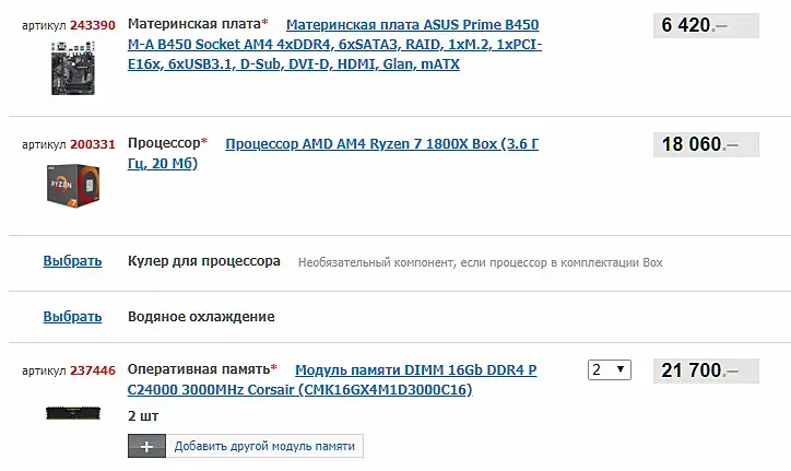

Yehat , а разве 1700я рязань сильно хуже? Можно сэкономить 3-4к и не брать дорогую память, рендеру плевать 2400 или 3000МГц у вас стоит, а еще 3к можно сэкономить и получить 6-7к.
Да тут не колхоз, а серверный вариант. Это для стойки, и охлаждение будет шуметь, как стиральная машинка на отжиме.)
Там радиаторы открытого типа, т.е. втыкаем сверху по одной 80/90ке и никакого шума, тем более там написано, что они медные с испарительной камерой, т.е. эффективные и сильных оборотов не требуют, не говоря уже про сами процы, которые имеют низкий TDP. Или просто берем 2 обычных кулера и втыкаем, правда крышку уже не закроешь и в стопку не сложишь. А так да, там до 10штук в сервера CRAY втыкаются, а в интеловских по 4 шт в 2 юнитовый сервак, где-то видел видос как такую плату переделывали.
Сообщений: 16991
3ггц против 3,6ггц - на 20%. К тому же можно разогнать до 4ггц.
Память взял самую дешёвую по прайсу моей любимой фирмы, может быть, есть и б/у дешевле. Но я только новое смотрел, с гарантией. Сильно дешевле не будет, на яндексе ~9600р минимум 1 плашка стоит, не брать же с самого пола)))

Бюджет как раз 45000,
В 45 штук еле еле входит только мать, боксовый проц и 32 гб памяти.
Можно взять мать попроще, но тогда будет 2 слота памяти и, вероятно, потребуется обновление биоса.
Нужен же ещё винт и видюха, а для рабочей станции надо уже тогда брать SSD (+5000р) и хотя бы какой-то джефорс за 150 долларов, если никакого в закромах нет.
Можно взять начала и 16 гб (сэкономив 10 тыщ для SSD с видюхой), но дело в том, что вряд ли в будущем удастся докупить точно такую же память, а разные плашки могут вместе капризно себя вести. С остальными комплектующими таких проблем обычно не бывает.
Ваш старый FX-8320 лучше продайте, с него толку в DR будет, как с козла молока. Он в 4-5 раз медленнее, только место будет занимать и электричество жрать. Дольше сцену по сети скачивает, чем пассы шлёт. У меня есть один такой старый АМД, он на рендере не быстрее, чем i5.

Да маму необязательно дорогую, лишь бы 4 слота для памяти было. Асус за 6-7 тыщ подойдёт вполне.
3.2, у 1700-ого в визе в стоке 3.2, проверено.
Нельзя, не с таким бюджетом. 1700 это копия 1800X только в суммарной выборке чуть получше кристаллы. Всё, что может 1800X может 1700, но "типо" чуть напряг побольше. Всё.
