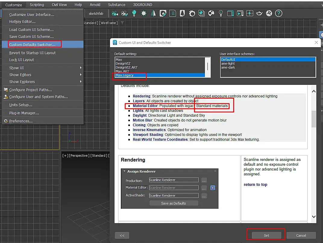

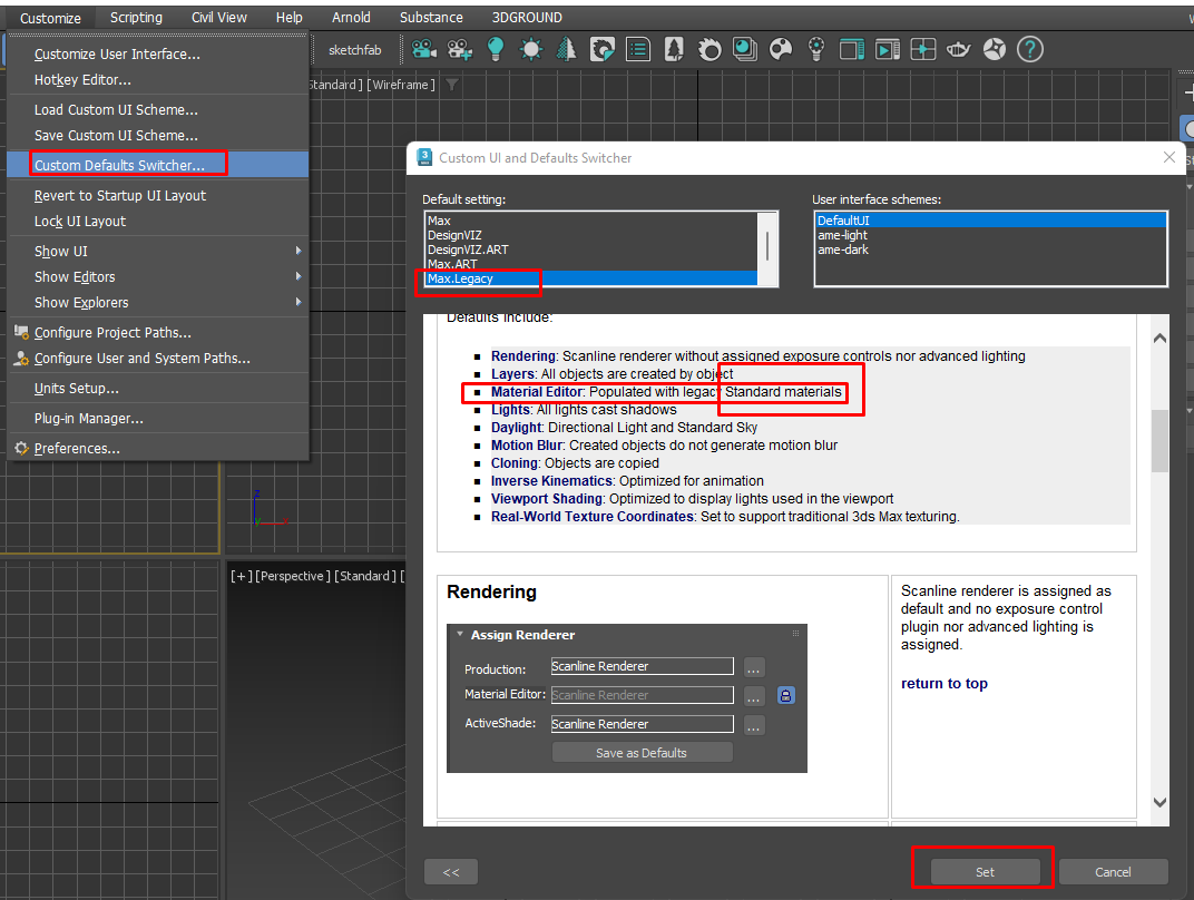

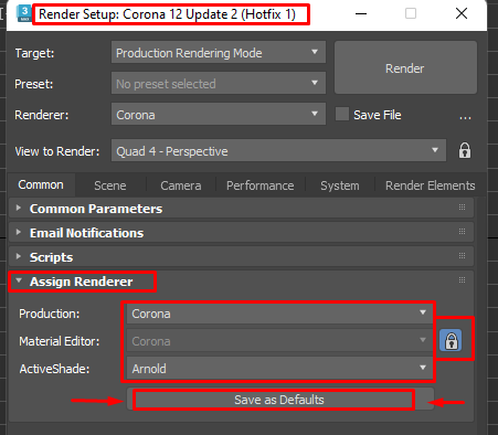

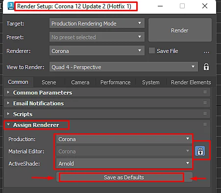

Дефолтный рендер, можно выбрать тут:
Тогда, при любом последующем запуске, будет тот рендер, который ты выбрал дефолтным.

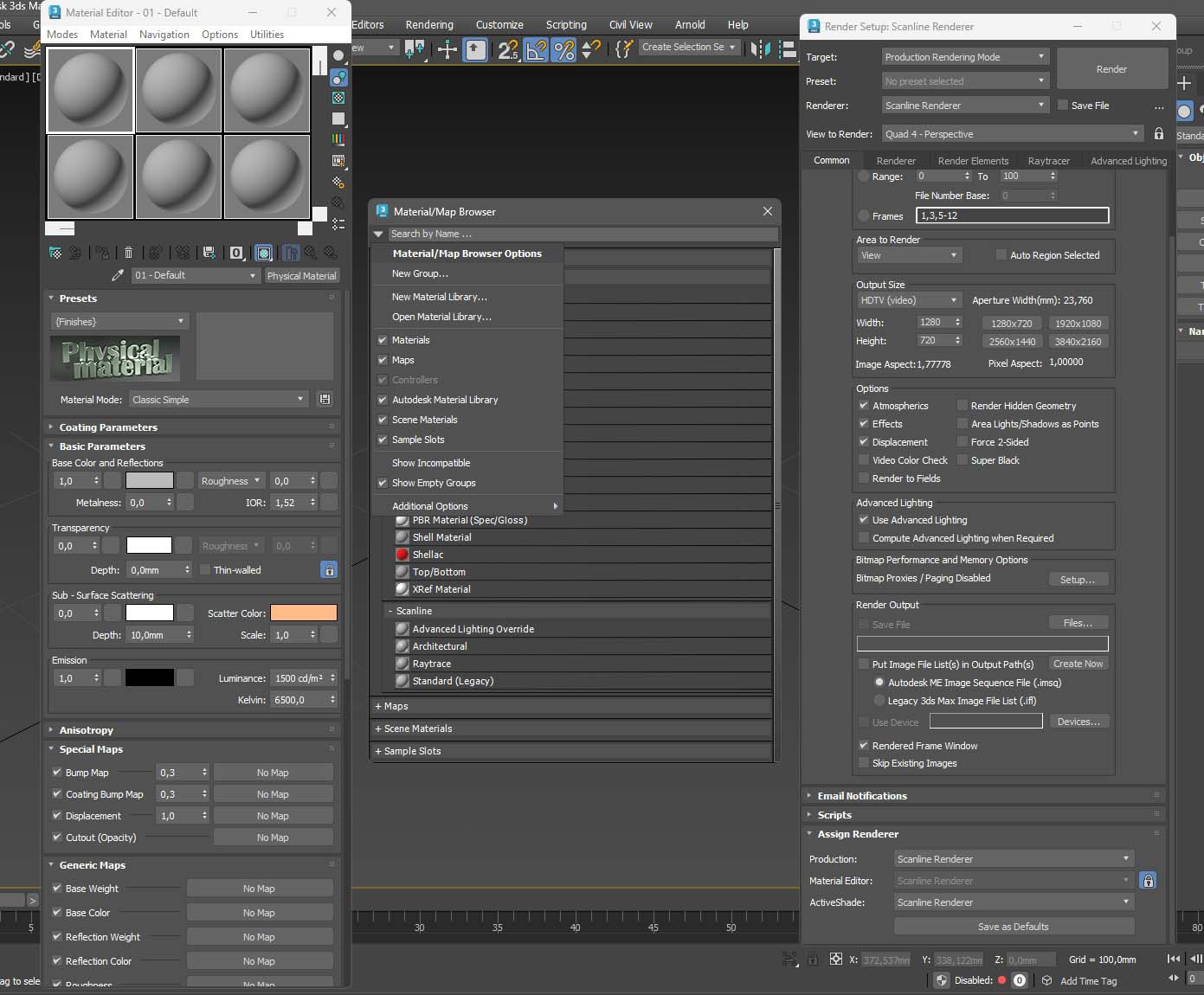

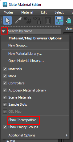

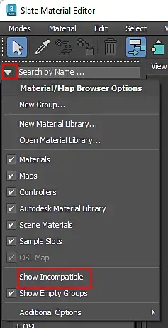

Соответственно, в матэдиторе будут совместимые материалы, если в опциях не стоит галка "показать несовместимые"

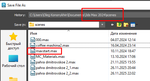

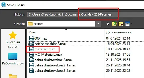

Так же, ты можешь сделать со сценой все что угодно, вплоть до создания нужных материалов, наличия шаблонов объектов, нужных системных единиц и прочая. и сохранить ее под именем "maxstart" в папке документов макса, в подпапке "scenes":
Тогда, именно эта сцена будет загружаться при старте макса, вместо пустой.

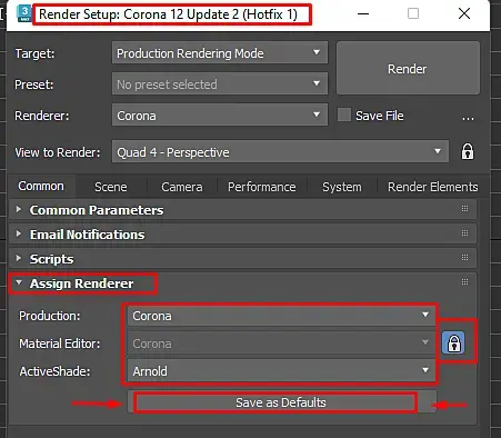

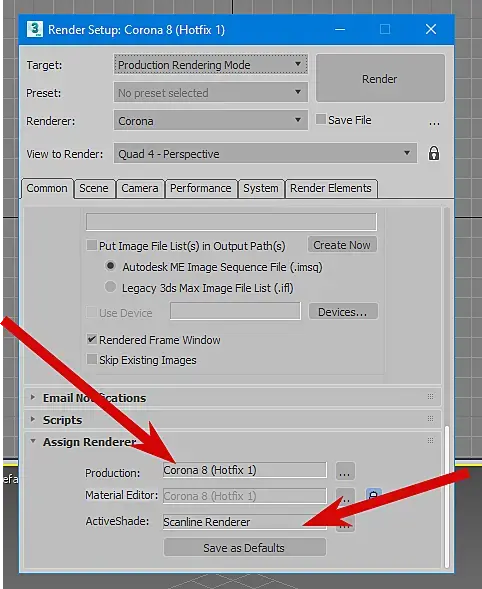

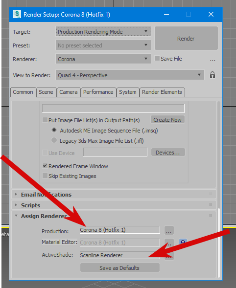

Здесь пробовали сканлайн установить? У меня правда не получилось сделать чтобы в матэдиторе сразу вставали короновские маты. Но по крайней мере при запуске сейчас корона по дефолту.

maxstart всегда создаю свой со своими настройками, но не знал, что даже маты он может сохранить и т.д. Сделаю. Спасибо!
