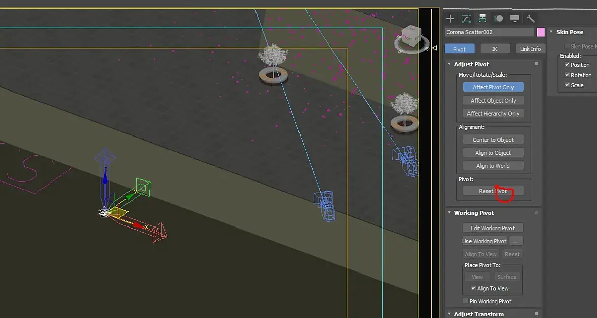

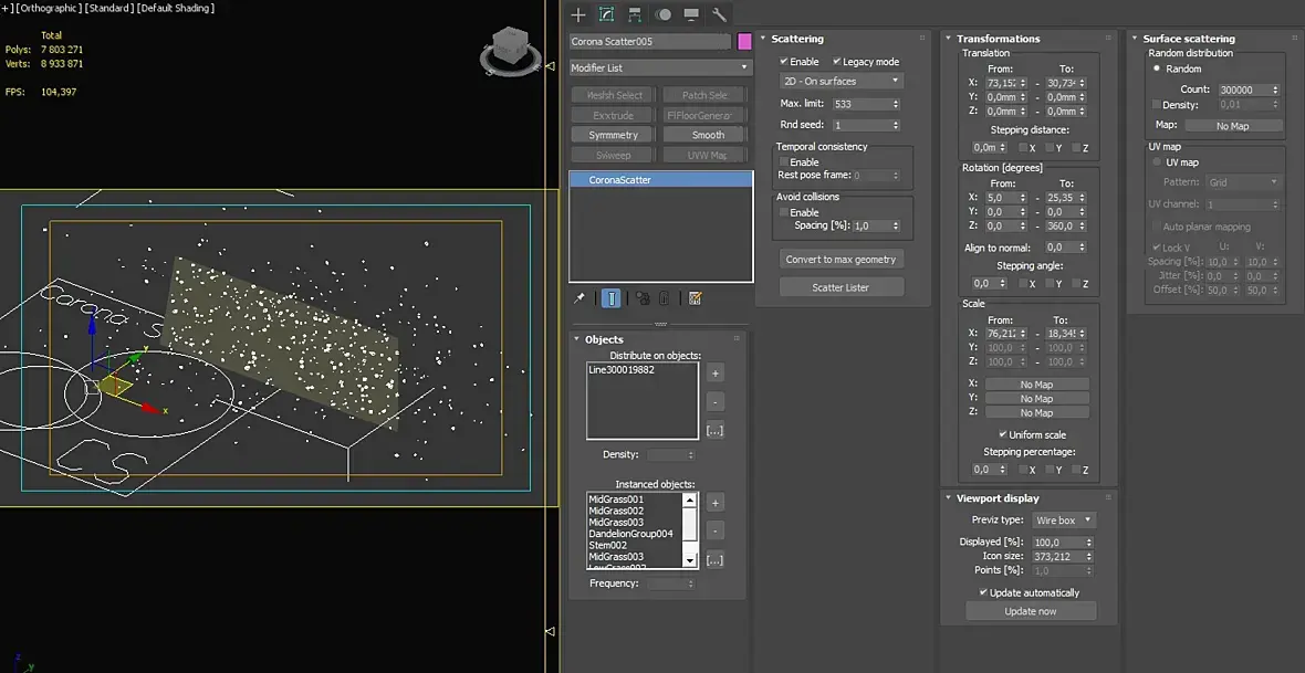

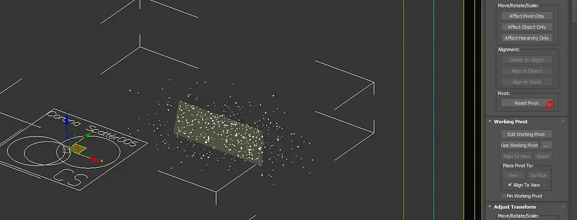

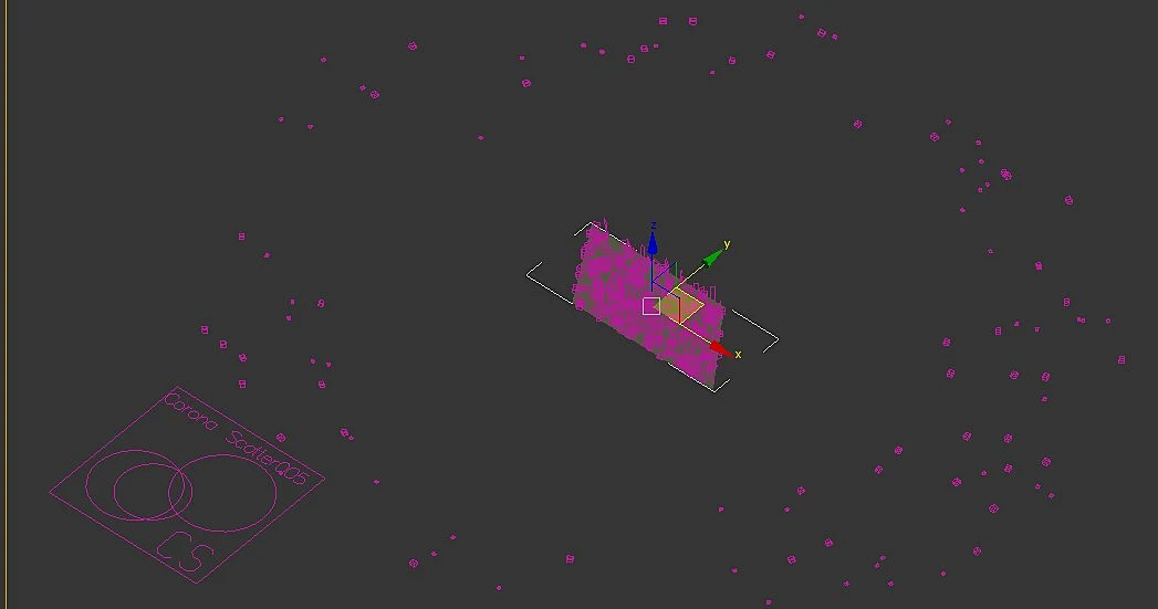

Подскажите пожалуйста почему скатер так гозон раскидал не только на плоскости а еще и вокруг ?

Нужно отгадать с трех раз я так понимаю? Выложи параметры самого Scatter

На сайте c 20.08.2007
Сообщений: 2799
Одесса
Попробуйте обнулить вращение в скаттере и посмотреть что будетю Возможно пивоты повыкидывало
На сайте c 11.11.2016
Сообщений: 655
Внутренний мир
Прорвете центр привязки объекта, похоже он у вас смещен

Спасибо всем , за подсказки , были смешены пивоты самих моделей!!!!!!!!!!
Сообщений: 2799
Одесса
Цитата StasAbramov:
не работать с пивотами а именно обнулить вращение в скаттере и посмотреть на результат

трансформ по x введи 0, а еще лучше выложи сцену так быстрей получишь верный ответ

Ну как минимум у вас в транслейшен по иксу стоит большое значение...На 0 измени значение и ресетни пивот.
Сообщений: 4726
группы нельзя скатерить, объект должен быть один приэтачен с нормальным пайвотом
