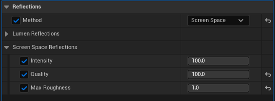

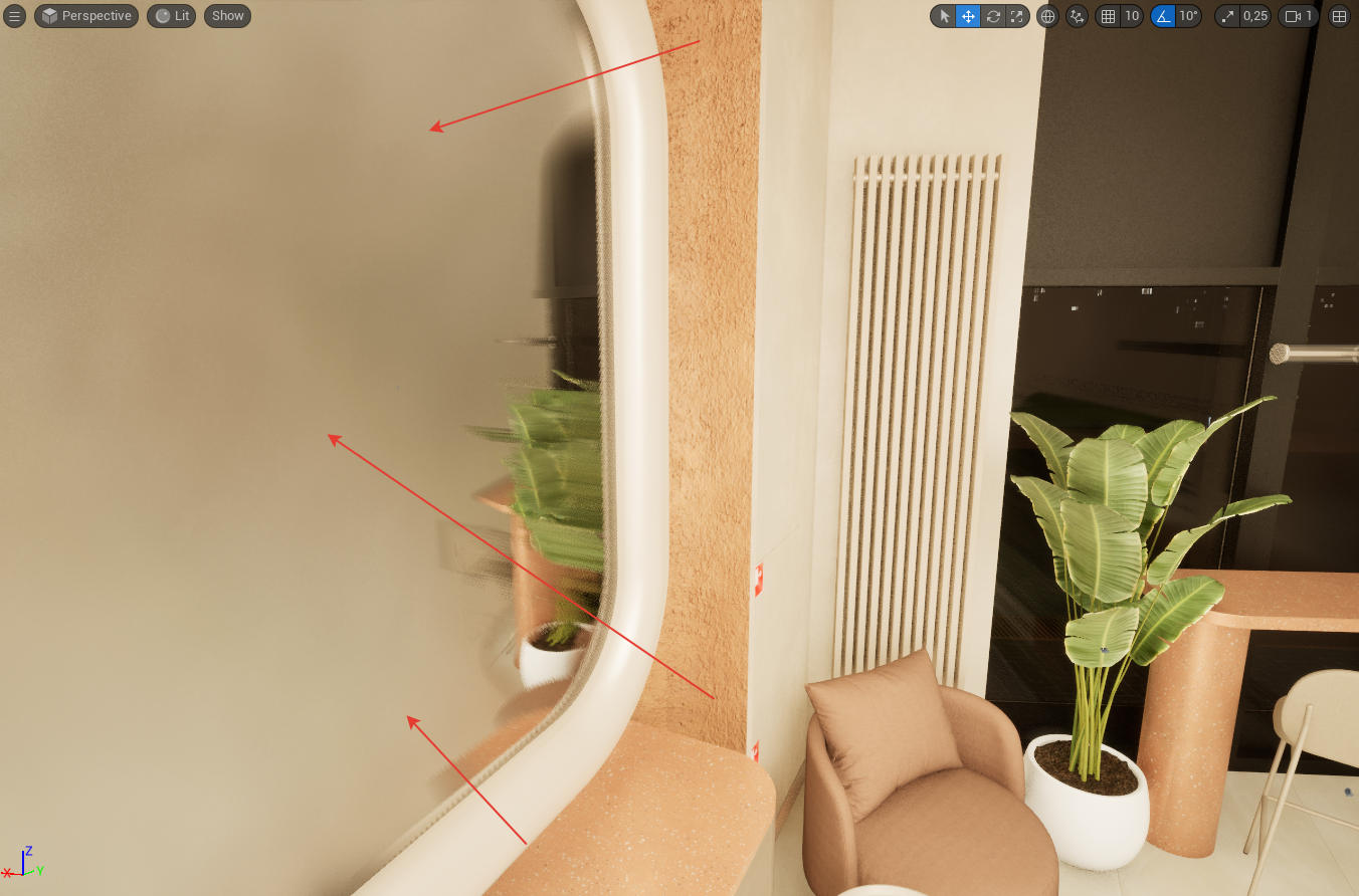

Всем привет)
Подскажите пожалуйста если кто-то сталкивался?
Щтражения видны только под определённым углом, всё сделал как пологается выставил "Planar reflection plane"выставил глубину чек бокса, настроил материал зеркала, выставил настройки
но всё не то(

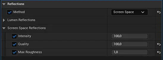

Привет. Тема называется Screen Space Reflections. Это отражения в экранном пространстве. То есть отражаться у тебя будет только то, что видно на на экране. А Planar Reflection это совсем другое: создается камера и рендерит отражения в этой плоскости. Эти техники легковесные, но результат не совсем физически корректный будет.

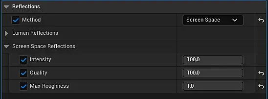

Цитата TAHK_74:
но всё не то(
Для работы Planar Reflection нужно еще в настройках проекта поставить галку

Цитата Quasar:
Цитата TAHK_74:
но всё не то(
да вот тоже поставил, и вот так(
