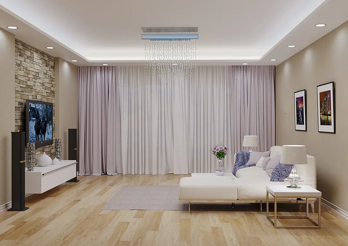

сделал рендер,но не нравиться(
На сайте c 24.09.2019
Сообщений: 31
Чем можно приукрасить?
Лично мне не нравиться конечно же ковер(это поправимо).Будто в шестнадцать раз сложенный.
Сияющий диван в пересвете.
Изображение на тв меньше реального экрана.(увеличим )
Текстуры подушки и покрывала.(какой цвет более подходящий?)
Да и в целом как-то скучновато получилось.
Что можно изменить?
ФШ  не применял .
На сайте c 05.09.2008
Сообщений: 1863
Москва/ Калининград
1. Убрать мягкий знак из названия :D
2. Отказаться от дизайна а-ля 90-е.
3. Сменить ракурс на динамичный, выбрав акцентный объект (сейчас ракурс "в лоб", при этом взгляд падает на окно, но должно ли оно быть главным?).
4. Повысить яркость телика.
5. Усилить свечение настольных ламп. Сейчас они, вроде, горят, просвечиваются через плафоны, но света от них  нет.
Про маты писать ничего не буду, с телефона толком не видно.
На сайте c 15.01.2009
Сообщений: 56
тут дизайн очень устаревший
На сайте c 07.11.2011
Сообщений: 23
sochi
свет запутстить лучше от окна. выбрать другой ракурс. уменьшить количества света искусственного или в целом от него отказаться, найти референс с таким световым решением и постараться его повторить. сейчас картинка смотрится плоско изза того что в ней нету теней, а свет из окна как раз создаст такую атмосферу. ну и в целом тут нужна доработка по всем фронтам. свет, материалы, модели, ракурс.вам необходимо найти хороших реф, и постараться его повторить. не надо делать дизайн аля 2000-ые. успехов!
На сайте c 16.12.2012
Сообщений: 203
1. сделать свет из окна, пусть даже он будет вечерним. Или открыть шторы или сделать прозрачными.
2. для точечных светильников использовать иески которые опускают свет вниз, сейчас весь свет вверху. свет от этих светильников не должен преобладать.
3. сделать подсветку в конструкции потолка теплым, а так же настольные светильники всегда имеют желтый свет. Если есть возможность подправить дизайн то вертикальная подсветка центральной каменной кладки с боков была бы может быть прикольной
4. верхняя люстра голубая - это странно, не понятно из чего сделана. и не светит. может вообще от нее отказаться. сама конструкция ее как то не в тему
5. Вобщем я бы увела свет в целом в середину комнаты и на диван (свет из окна и настольные лампы - главные, точечные снизить интенсивность существенно - как общая небольшая светимость, верхний в нише я бы не трогала, он хорош)
6. ковер должен быть под всем диваном и толще. Лучше найти готовый ковер с хорошим материалом и посмотреть как он сделан
7. столик вдвинут в диван, там где предполагается сидеть. его нужно выдвинуть
8. найти хороший готовый прям жирный такой материал ткани на диван, ну и посмотреть как он сделан )), убрать маленькие подухи и плед. Синий материал с кругами лучше заменить чем нибудь может однотонным. Базу дивана хочется сделать из ткани или дерева, как сейчас выглядит неуютно, если только это конечно не конкретный диван. Вобщем очень много металла
9. паркет десатурировать и сделать все плашки почти одного тона, они могут отличаться ну совсем немного
10. вазу с цветами слишком высокая, лучше заменить на компактное или растение или букет типа сухой травы, и положить дизайнерские книги
11. я бы убрала дальнюю настольную лампу и поставила в тот угол напольное растение, типа пальмы или фикуса или монстеры.
12. хочется боковые шторы сделать плотнее. для этого складки должны быть намного шире, можно попробовать растянуть эффдишкой. ну и найти хороший материал ))

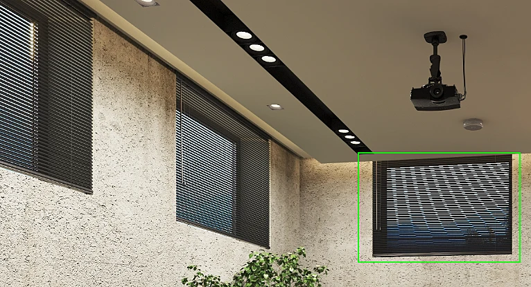

Здравствуйте! Подскажите как это исправить?
На сайте c 09.05.2008
Сообщений: 238
Вроцлав
это муар, тут было по этой теме
https://3ddd.ru/forum/thread/show/pri_rendere_poiavliaiutsia_krugi_na_teksture_tkani_corona_5_2_3max_2020#post1657239

Примерно так?

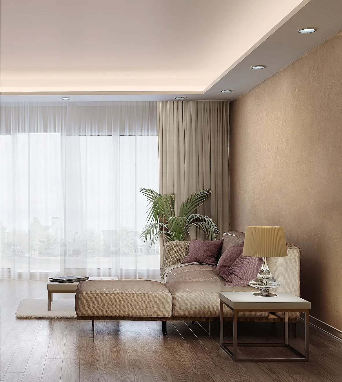

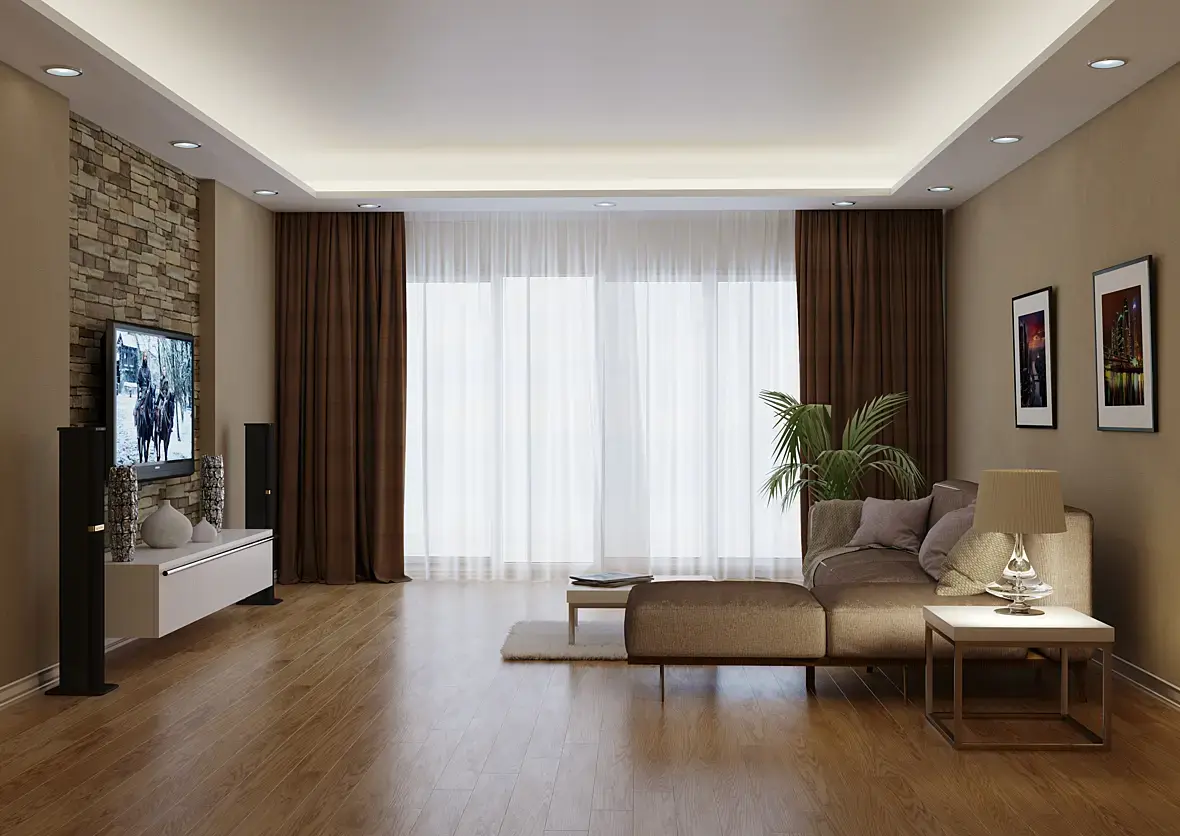

Эксперимент
Сообщений: 31
Цитата radli89:
Эксперимент
Классно!
Это все магия ФШ ?
В данном ракурсе картины действительно будут лишними. Бекграунд у вас удачно встал .Я же всю картинку пересветил пытаясь добиться нужного  освещения.Подушки в одном тоне это то,что надо. Со шторами ,честно говоря , я психанул и выбрал очень темный вариант, пытаясь увести свет в середину(как мне советовали).
Я еще заметил вы еще осветлили чать стены и пальмы.Убрали засвет на столике.Что еще добавили?
