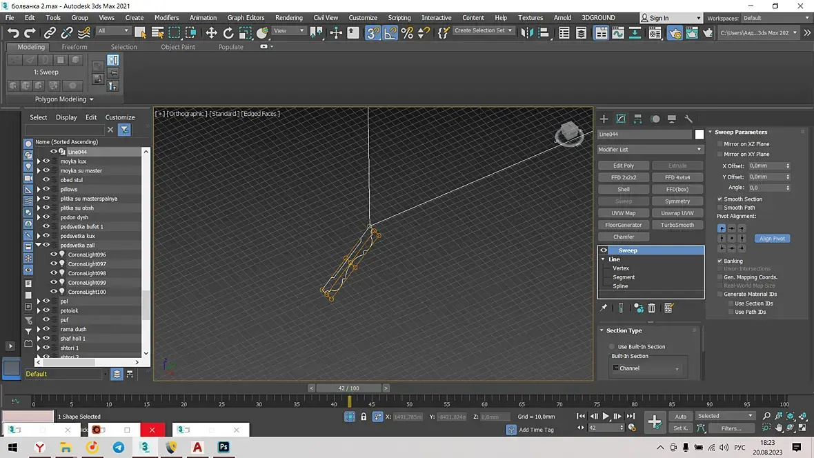

Здравствуйте! не подскажите, почему сечение, накладываемое на путь, отображается на нем под углом ?

Это скачаный откуда-то профиль? Нужно обвести его сплайном, и с шансом 50% проблема уйдёт. Вторые 50% на то что с путём что-то не так и его тоже нужно заново сделать.
На сайте c 13.05.2018
Сообщений: 224
берешь сечение, скидываешь все трансофрмации, поворачиваешь сечение параллельно оси Z, делаешь reset x form и пробуешь еще раз. в 99% случаев работает нормально

оба варианта проверила , что-то не получилось
у меня так с любыми сечениями, даже с базовыми 3д максовскими
не сработалоsmiley-sorry.gif видимо, какой-то глюк, попробовала наложить sweep на просто прямую линию и тогда получилось, потом подобавляла точки,  получила нужный путь, мудреный путь , конечно, получился. но на безрыбье и рак рыба.

Мне иногда не нравится, как Sweep работает на острых углах или, например, на выгнутых дугой фасадах. Тогда предпочтение отдается Bevel Profile! Он менее гибок в настройках (сложнее подогнать нужную позицию сплайна). Но даёт более предсказуемый результат.
Попробуйте. Может тоже понравится ))
