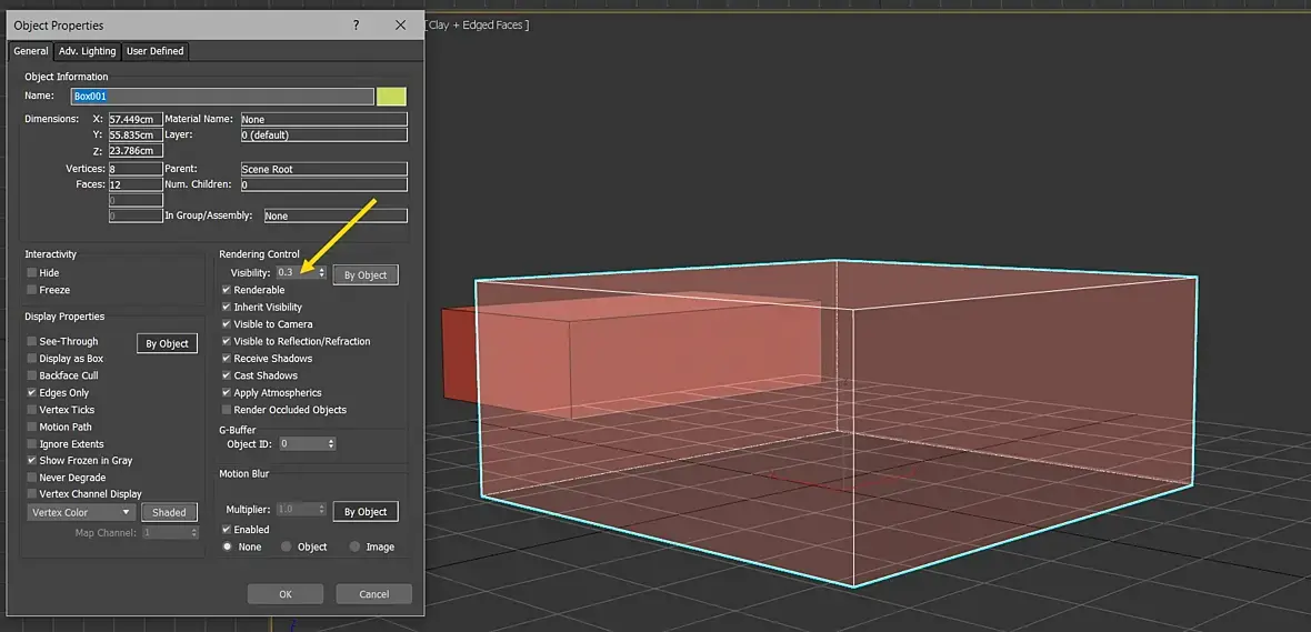

Скорее это особенность такая. Как вариант попробуйте, прозрачность или на объекте скрутить или в слое.

еще вариант

может проще F2 пользоваться?
shinodem, так я именно про это и написал.
Сообщений: 4785
grdesigner
ааа, ну я не понял по скрину)

Спасибо за ответы, жаль, что это все костыли. Если порыться в интернетах, то аналоги Clay и не только, аналоги шейдеров Zbrush есть в виде скрипта и довольно старого, что-то там 2012 года. Кликаешь, выбираешь шейдер и получаешь отображение всей сцены в выбранном шейдере.
На счет Visibility в свойствах объекта или слоя, на включение Visibility, See-through и clay в 3ds max горячии клавиши назначить не получится.
В общем, как я и предполагал, не работает это к сожалению. Остается только использовать F3 (/
