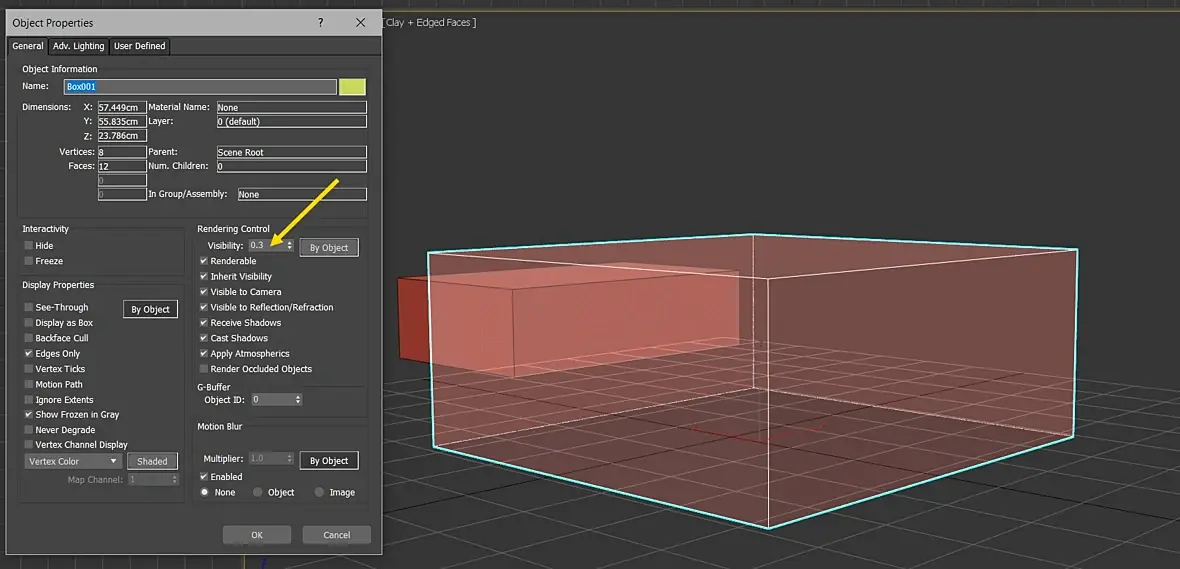

Вопрос вот в чем, как включать See-through прям из режима Clay, то есть привычным Alt+X в Shade режиме. Допускаю, что это тупейшая недоработка создателей макса, но вдруг это лечится?

наверно никак. Накинь похожий мат.
http://joxi.ru/823o6X7CDn04x2
http://joxi.ru/RmzZ1MPCRXewVm
http://joxi.ru/KAxLxqPc1n5bkA

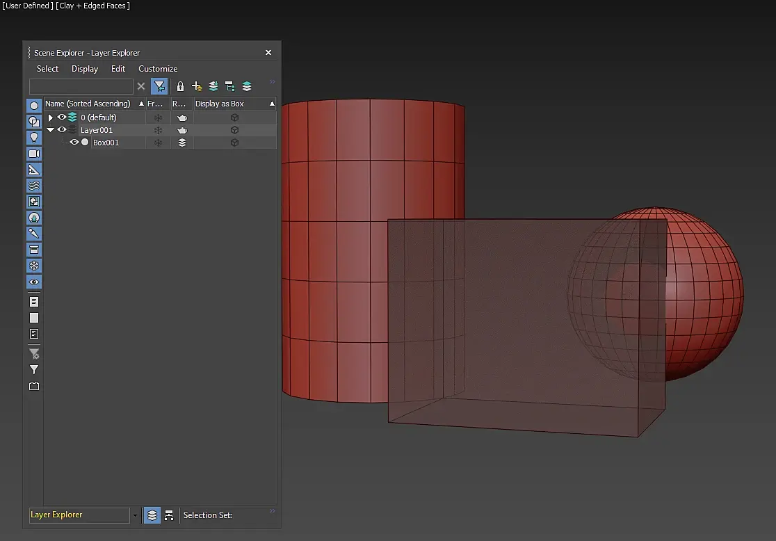

Скорее это особенность такая. Как вариант попробуйте, прозрачность или на объекте скрутить или в слое.

еще вариант

может проще F2 пользоваться?
Сообщений: 10836
shinodem, так я именно про это и написал.

ааа, ну я не понял по скрину)
