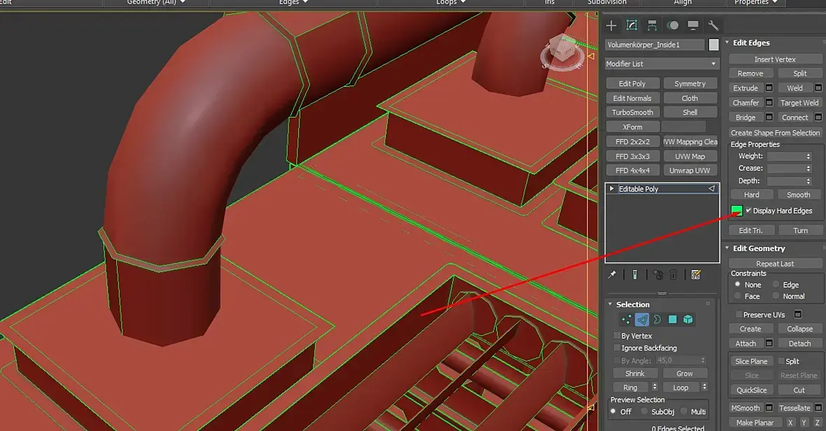

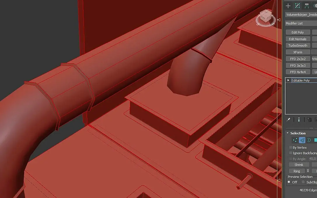

Всем доброго времени суток. А подскажите, в чем секрет hard еджей в максе? Вот я подсвечиваю хард эджи (скрин), все норм. Однако, когда я назначаю некоторым софт, то, при попытке выделить все хард эджи этой кнопой (скрин2) - выделяются по прежнему всё те же, хотя подсвечиваются все равно правильно. Подозреваю, что это как-то связанно со smoothin groups.
Конечная цель - нужно как-то перенести hard и soft edges на smoothing groups, потому что движок воспринимает только их..
Всем спасибо. Надоюсь, расписал проблему более менее понятно...

Это не кнопки выделения хард эджей, это кнопки назначения хард эджей. Выделить харды можно в риббоне.
И в максе нет такой сущности как hard edge, которая бы не зависела напрямую от смус групп. Это и есть не что иное, как границы между смусгруппами.
____
UPD.
Вру. Функция в риббоне ведёт себя неадекватно. Вот вам команда для editable poly: $.selectHardEdges()
Вот это поворот, правый клик на указанных кнопках выделяет эджи, а не назначет их. Мда.

Оххх это на столько просто, что даже ответа нигде нет!! Спасибо тебе огромное! )))
