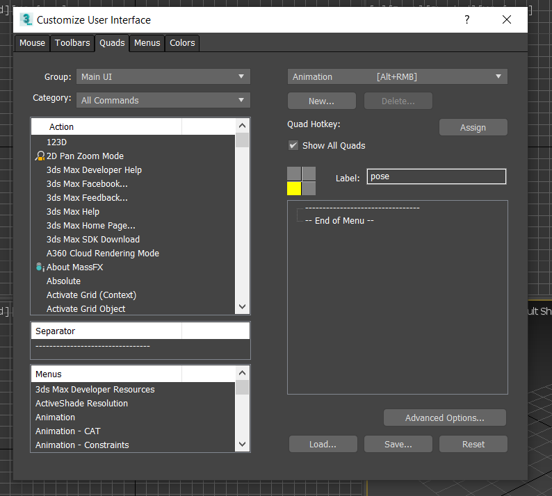

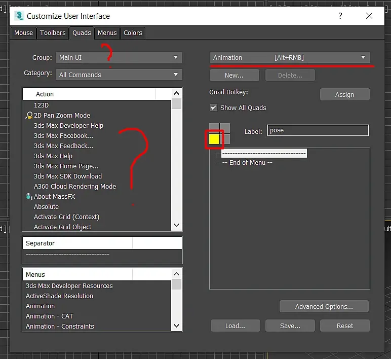

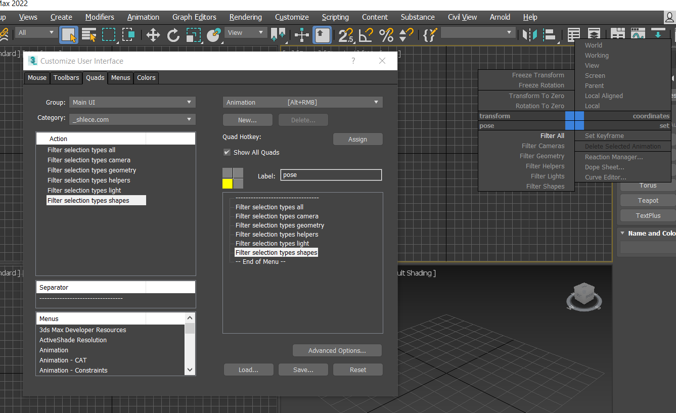

Привет всем!
Подскажите новичку как добавить Selection filter в контекстное меню вызываемое на ALT+ПКМ? а то каждый раз приходиться мышкой в "стандартное" меню бегать (
разобрался где назначать по сочетанию клавиш, также где какой quad, а как называется Selection filter, чтобы его перетащить в квад никак не найду :P
Спасибо!

не помню уже откуда качал эти скрипты, но если их поставить то можно фильтры закинуть в квад. по другому не получилось
https://www.dropbox.com/s/ghcesr8v2tat5cp/selection_filter_scripts.rar?dl=0

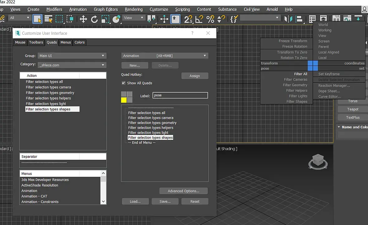

Спасибо, но как их активировать? закинул в папку Scripts, дальнейшие мои действия? в списках не нашел, или искал не то может быть :Р
извиняюсь что нублю тут.
На сайте c 23.06.2010
Сообщений: 91
Украина,Одесса
описания у меня не сохранилось поэтому я их запускал по одному.
1. скопируйте всю папку в C:\Program Files\Autodesk\3ds Max 2021\scripts
2 запустите макс>нажмие F11>ctrl+r и запустите скриты начинающиеся на Filter
На сайте c 14.01.2020
Сообщений: 8
Ура! все получилось, спасибо вам большое!

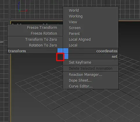

На всякий случай дополню, что можно не нажимать мышкой в это меню, а просто подвести курсор и крутить колесо мыши, тогда там поменяются пункты.
Сообщений: 8
Узнал это нечаянно так сказать)) но все время передвигать мышку в верхний левый угол не удобно было :Р на каком то МК увидел, что у ведущего пункты меню Selection filter сидят в контекстном меню на ПКМ, захотелось также)
В любом случае благодарю вас!
