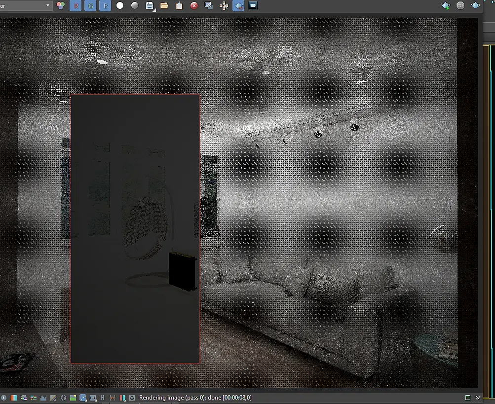

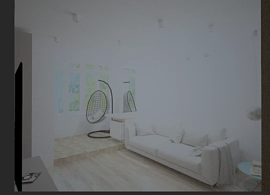

Здравствуйте. Помогите разобраться. При финальном просчете сцены картинка становится практически полностью серой. На этапе предпросчетов всё нормально. Пробовала и настройки v-ray сносить до дефолтных и сам вирей. С дефолтными значениями вирея такая же картинка.
В чем может дело?

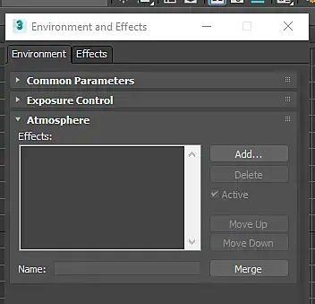

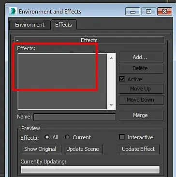

сюда загляните. должно быть пусто
На сайте c 30.07.2009
Сообщений: 8
пусто

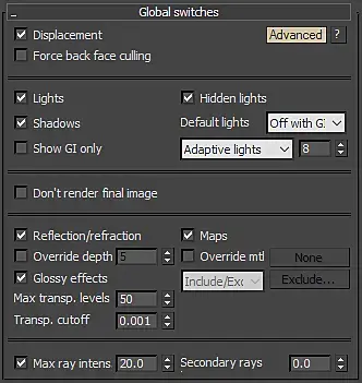

сюда тоже загляните. должно быть пусто
Ну и вот это должно быть нажато
форс колор клемпинг называю его.

Мне очень не нравится трек над диваном. Он чорный. И в коридоре. отражатели. Обратите внимание. И сильно чорная торец в коридоре, проверьте вдруг нормали флипнуты. И батарея чорная. Материалы не конвертнуты? И на всякий случай вот тут постаьте 0,001 -
в секондари рей
На сайте c 15.04.2012
Сообщений: 146
Сообщений: 8
Цитата Davidd:
так и стоит
Цитата DoCentttt:
Цитата anatea:
попробовать все выключить или спрятать и другой поставить?
конешно. Например дом лайт просто за окном, и фон тоже убрать. А потом включать по одному и проверять что дает глюк
в секондари рей

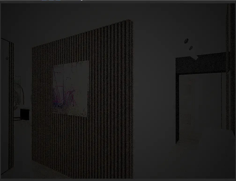

весь свет убрала. один поставила. все равно, все серое в конце просчета. как будто бы любой свет затирается в конце. т.е. на предпросчёте видно, где темнее, где светлее, перепады света-тени. а в финале - все это стирается.

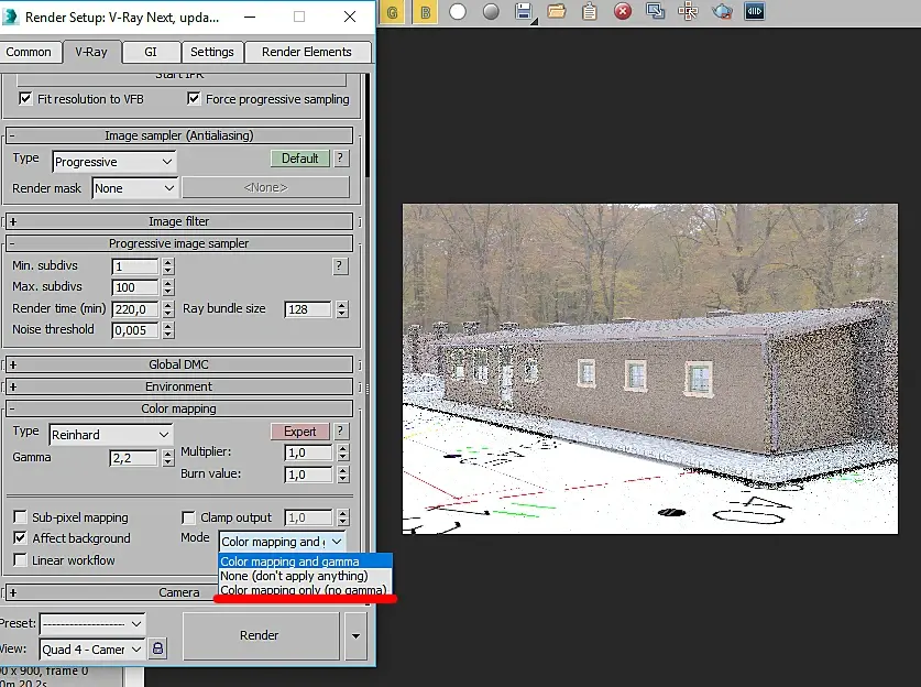

Цитата Davidd:
если ставлю колор маппин и гамма, становится немного лучше. серый цвет уходит. становится картинка практически как и должна быть только источники света как будто света не излучают
вот так с колор маппинг и гамма

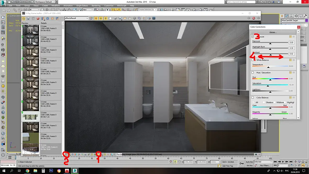

Сообщений: 146
попробуйте так пошаманить
но это конечно полумеры, косяк искать надо
