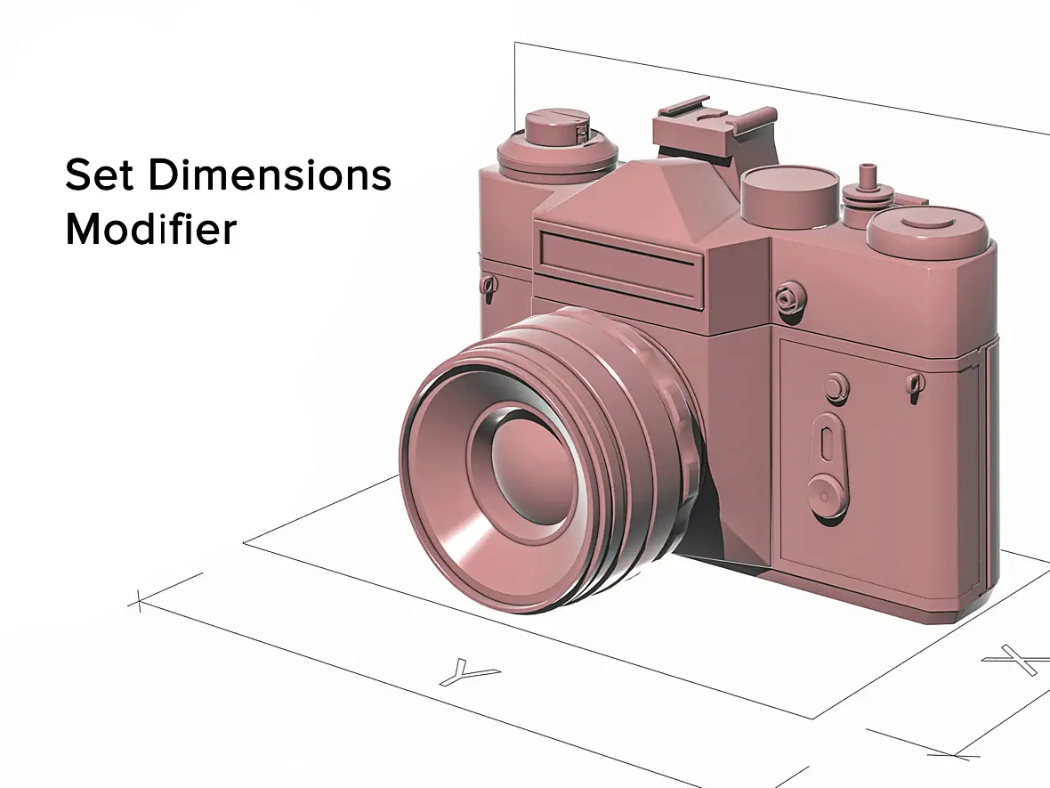

Всем привет!Закончил свой новый модификатор!
С его помощью можно выставить\узнать точные габариты объекта , а так же изменить его размер пропорционально по размеру XYZ осей. Самое интересно , что можно использовать чертежи в сцене как источник размеров. Он очень полезен для архвиза и точного моделирования в целом.Много рассказывать не буду, все есть на видео.
Надеюсь вам понравится!

Я предпочитаю модификаторы тк это процедурная вещь и дает больше возможностей.  Если говорить про подобные инструменты то в максе есть встроенная панель для задачи точных размеров по осям вроде transform panel называется.
В set dimensions я собрал все необходимые мне фичи вместе. Информация по размерам и текущим единицам измерения, деформации и реальном размере объекта,  Reset xform и  reset scale.  Прибавление к текущему размеру.
Планирую еще добавить задачу размеров выделенных елементов объекта .
