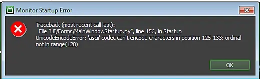

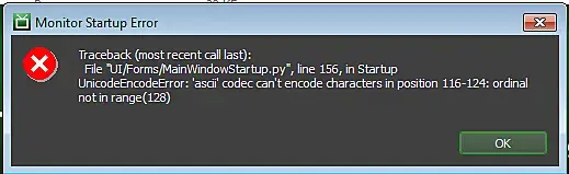

Deadline выдаёт что не может распознать знаки (кириллица в названии подключения?)

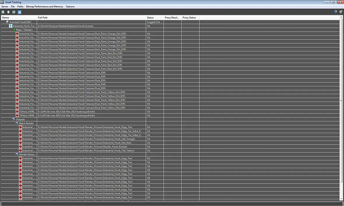

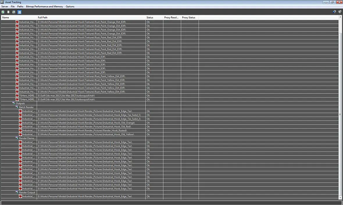

Покажи Asset tracking своей сцены. SHIFT+T и там кликни "обновить".

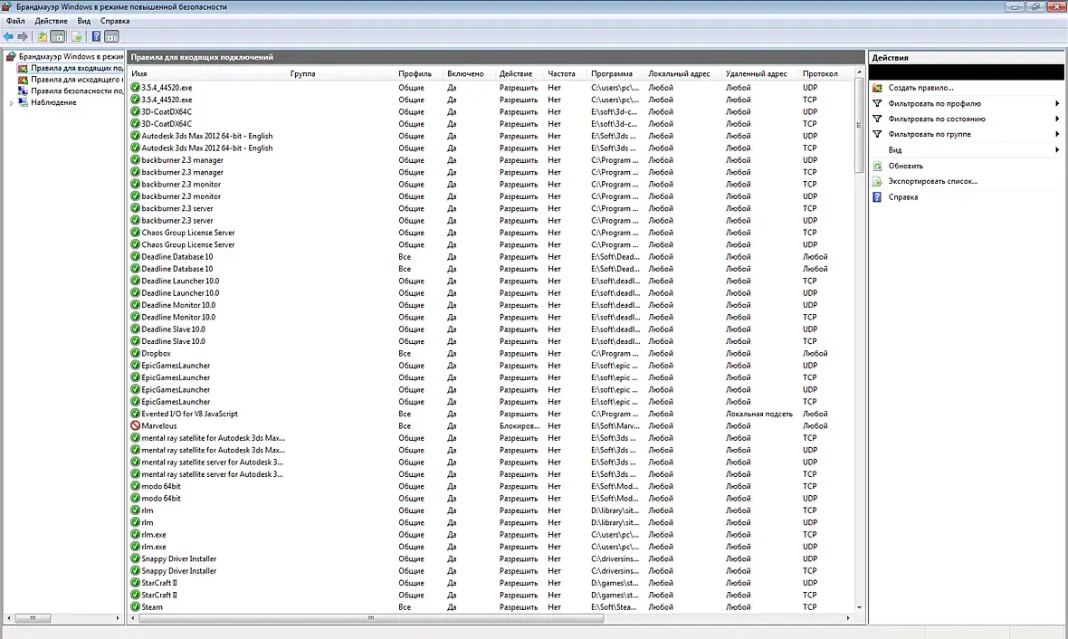

Проверь разрешения файерволла. Бэкбёрнеру надо всё разрешить.

Фаервол
