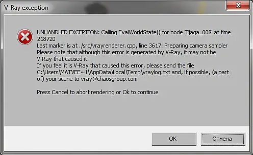

Всем привет! Столкнулся с такой проблемой:
Имеется 8 компьютеров в сети. Запускаю рендер, компьютеры подцепляются, все хорошо. Примерно через 4-5 часов появляется ошибка и рендер останавливается,а то и вовсе вылетает 3dmax.
Если вдруг кто знает в чем может быть проблема, отпишите пожалуйста.
P.s Рендерю анимацию покадрово (около 5000 кадров).

дистрибьютедом анимацию чтоль рендерите? так вот он не для анимации совсем, анимацию надо через бекбернер или дедлайн запускать, чтоб каждая машина свой кадр рендерила
не знаю от чего именно эта ошибка, но как я понял вы рендерите дистрибутивом. Анимацию практичнее рендерить по кадру на каждый компьютер. Можно использовать backburner для этой задачи.
