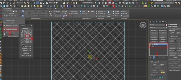

Есть идеи, как быстро и не сильно заморачиваясь, нарисовать plane из четырехугольников с такой топологией?
Спасибо.
Сообщений: 3787

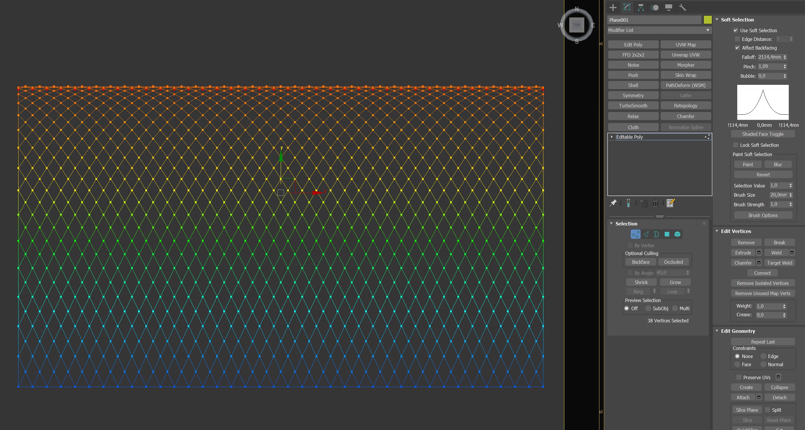

Самое простое это у плейна с диагональной сеткой выделить верхний ряд вершин, включить софт селекшен с резким затуханием, и опустить эти вершины по игреку.

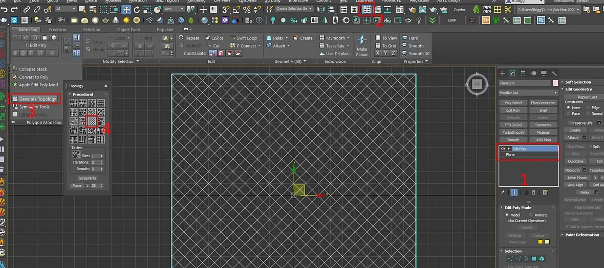

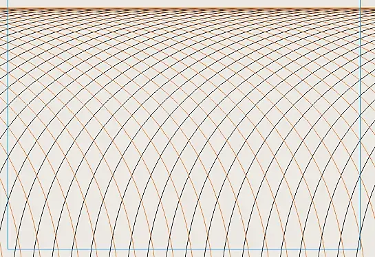

Сделать сетку, Bend-ануть, а потом обнулить координаты, Make Planar.
На сайте c 30.11.2008
Сообщений: 77
Спасибо большое! Попробовола сама. Пришла идея сделать retopology стандартной капсулы и развернуть её UV to mesh
