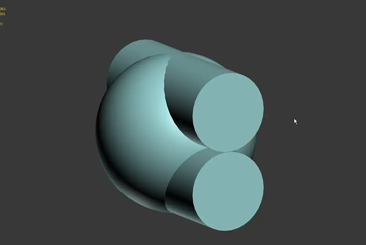

пересечение 2-х цилиндров и сферы создаст нужную вам линию инь янь в объеме

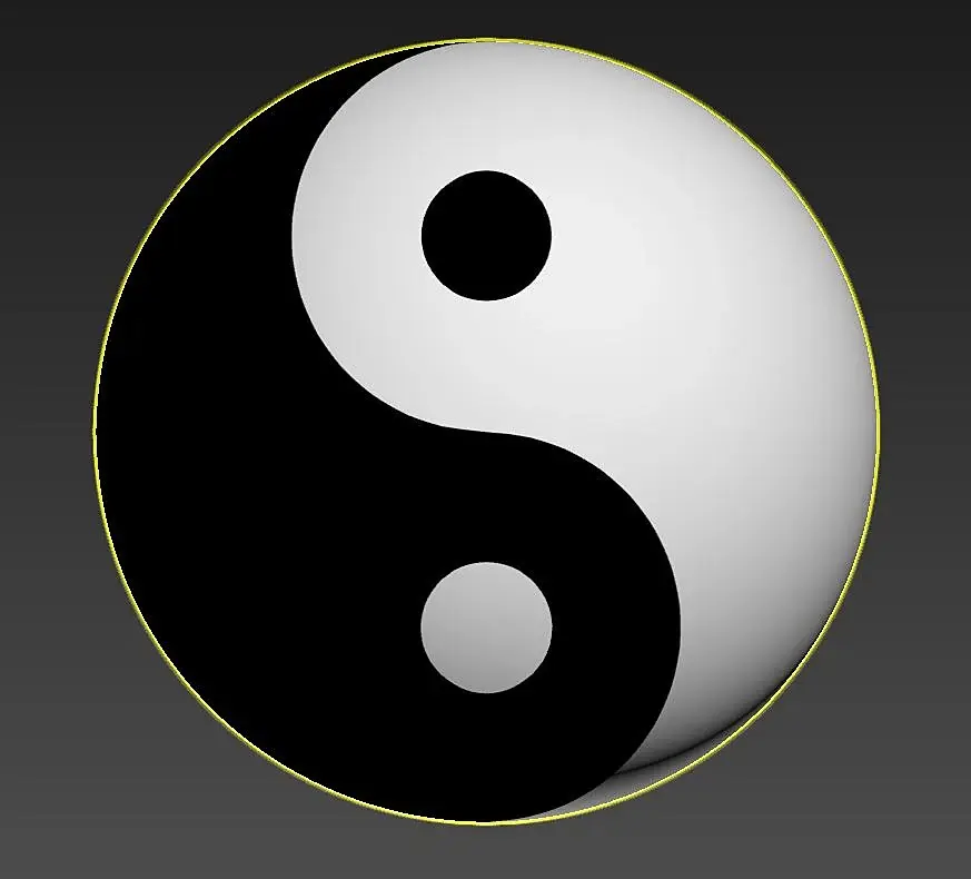

Наложи текстуру инь яня в режиме плейн на шар свой

На сайте c 10.08.2009
Сообщений: 495
Так и сделал)

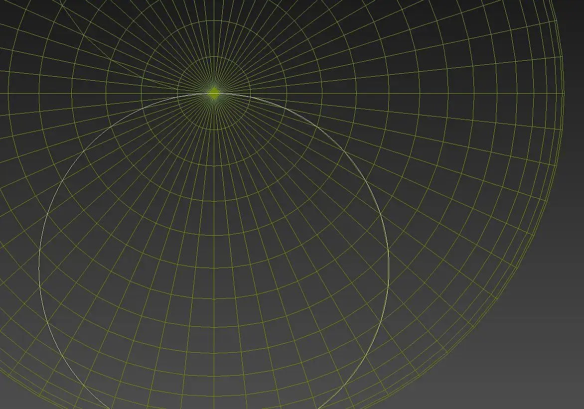

если подобрать подходящее количество граней на сфере и на цилиндре, то обводить сферу можно прямо по цилиндру
вроде довольно аккуратно получается
