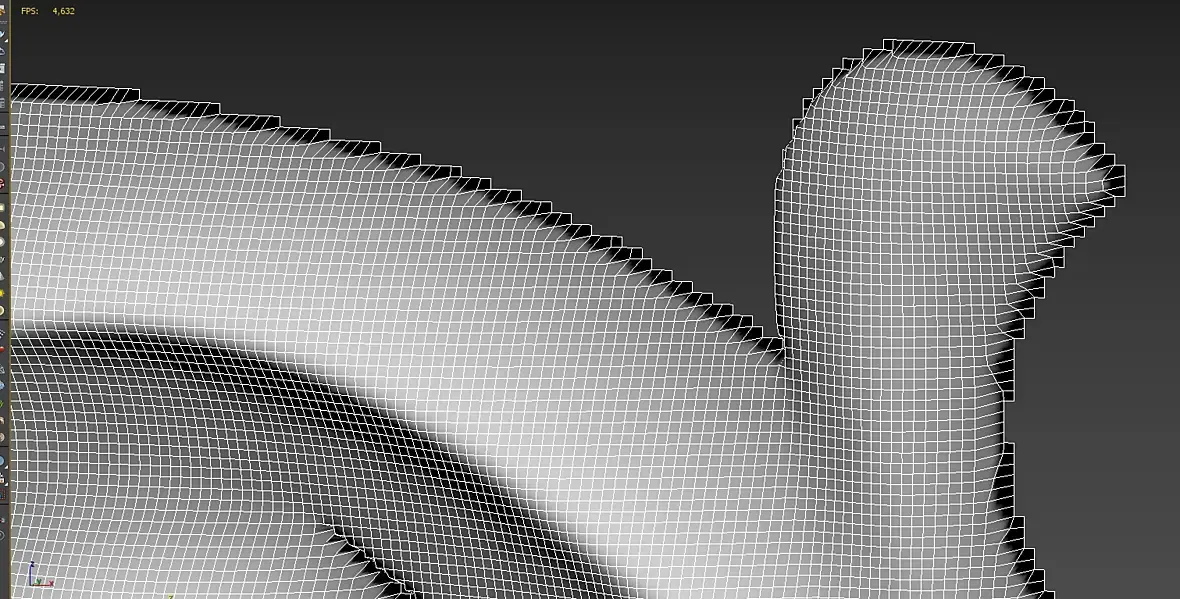

есть вот такой объект:
вопрос: как сгладить края? только не релаксом!! :)

Это не большой кусок так или по всей модели, можно поправить сетку просто в ручную, не прибегая кнопки сим салабим)

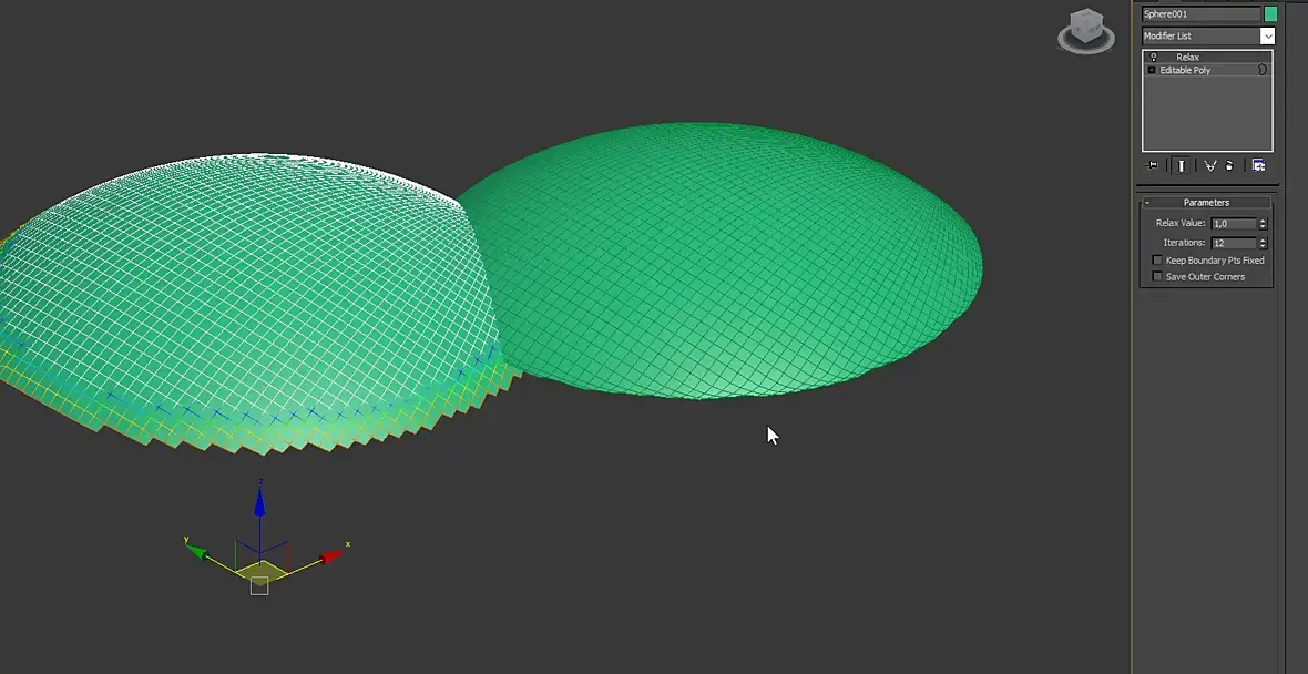

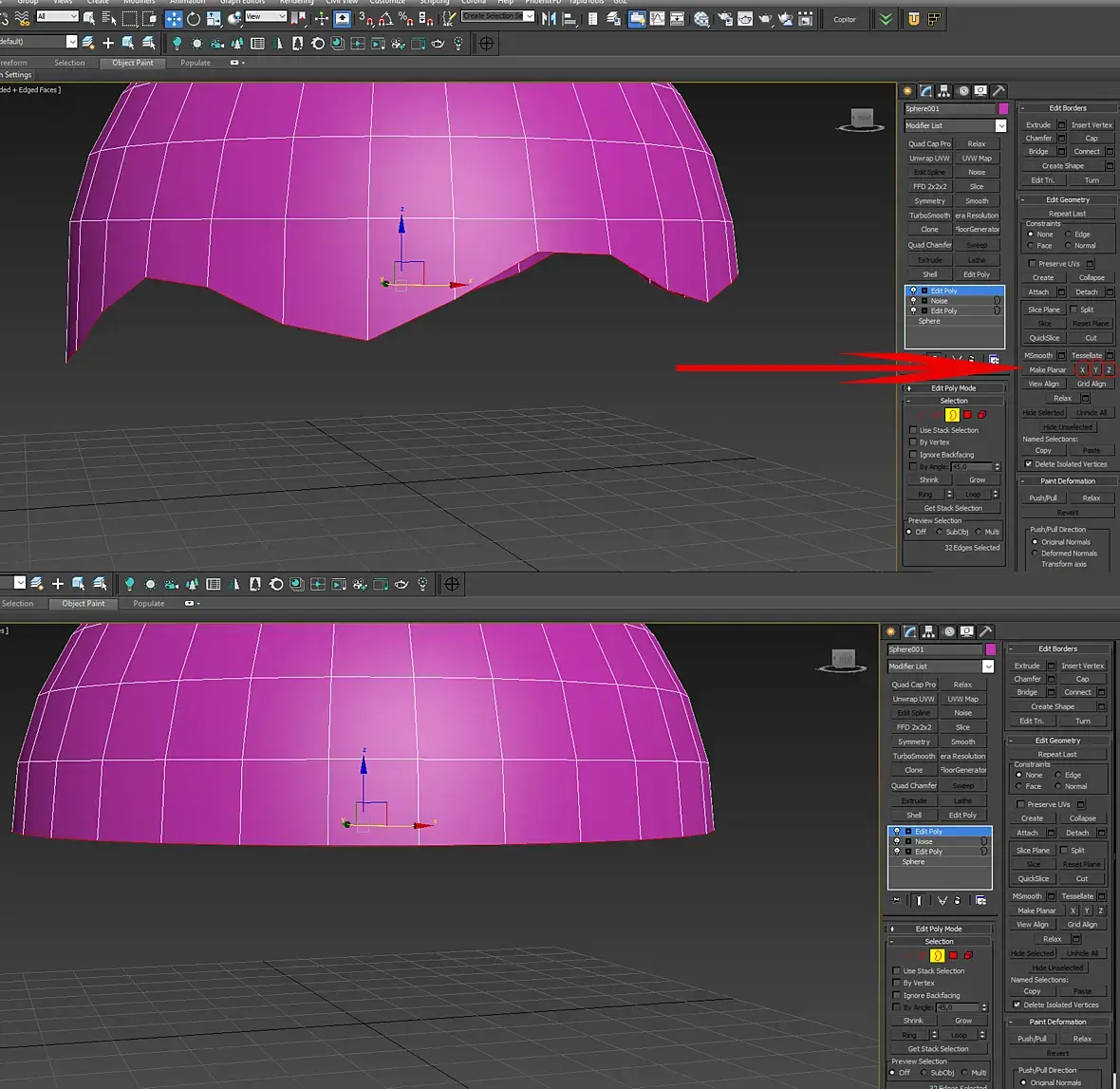

Если я правильно понял ситуацию и сетка остается такой же, то вот еще 1 способ. Выбери Border и нажми на одну из осей, подбери по какой оси тебе нужно выровнять. Так же можно и в режиме точек, полигонов, эджей выравнивать по осям. Результат будет как на нижней картинке. все точки будут в одной плоскости.
не, это здесь не пойдёт: края и так находятся в одной плоскости...

Цитата ViTcore:
что за метод? распишите подробнее плз, интересно

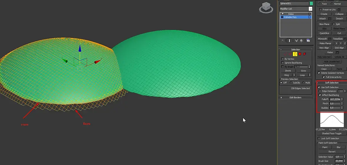

А, ну короче все проще. Выбираете открытую грань (цифра 3) выделяете то, что нужно сгладить, врубаете Soft Selection, на уровень первого или второго этажа ребер, и, как показал ViTcore сглаживаете релаксом
На сайте c 25.05.2015
Сообщений: 1119
крск
да, релакс только по внешним вертексам,  чтоб вручную не выделять применил tyselect, там еще и soft selection  грамотный, не по радиусу, а по расстоянию по поверхности

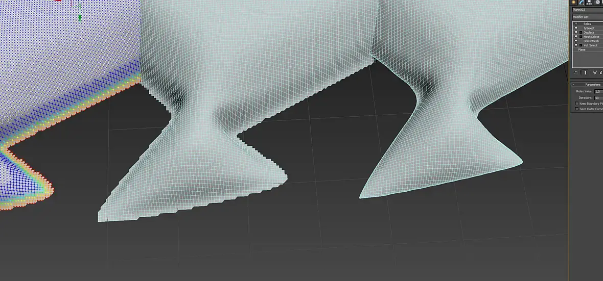

На сайте c 25.05.2020
Сообщений: 141
