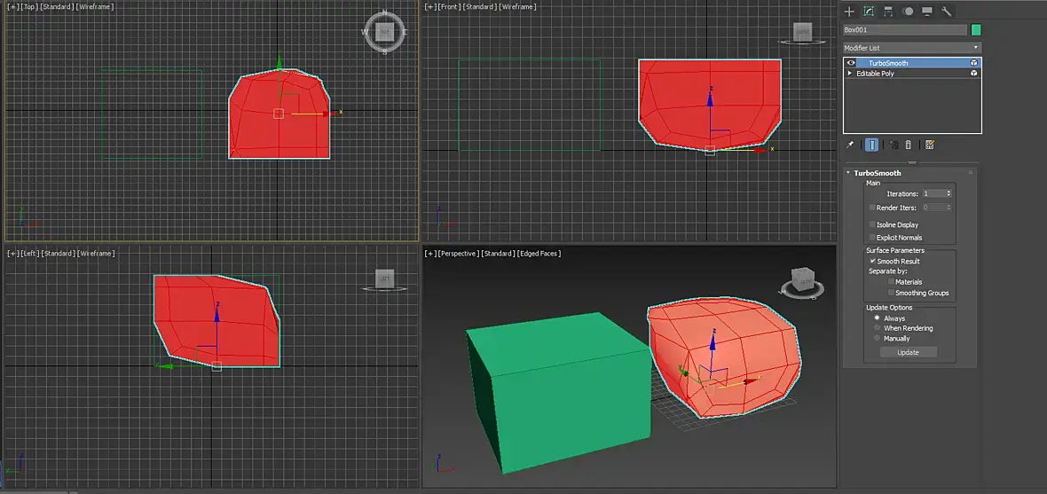

Суть в чем. Куб при сглаживании, стал сглаживаться неравномерно, я баловался с назначением групп с глаживания и добаловался. Что и как нажал и почему так получилось понять не могу. Группы скидывал, ресет иксформ делал, а результат один. Он представлен на картинке. куб и копия куба с турбосмусом.

Такое должно было быть если вы нажали галку "smoothing groups" в Turbosmoth. но у вас там галка не стоит - наверно глюканул сам турбо смуз

Еще может где то хард или крис назначался.
Вот мне тоже кажется, что глюк. Только я когдато давно видел трюк, где кубик сглаживают до шара без применения турба смус, средствами edit poly. причем, насколько я помню, назначают группы сглаживания и получают, то каплю, то шар.

Супер, шикарно. Именно это я и делал. И при этом при всем при наложении одной группы сглаживания всему объекту, получилось то, что видно на первой картинке, а потом очистить группы сглаживания и автоматическое применение - не помогают. Даже резет икс форм не помог. Так что сослался на глюк программы.

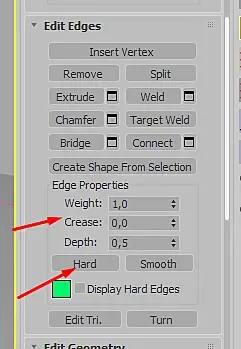

Так а вы попробовали то, что Manax предлагал? Выделить все еджи и сделать им нулевой крис и/или smooth нажать?
