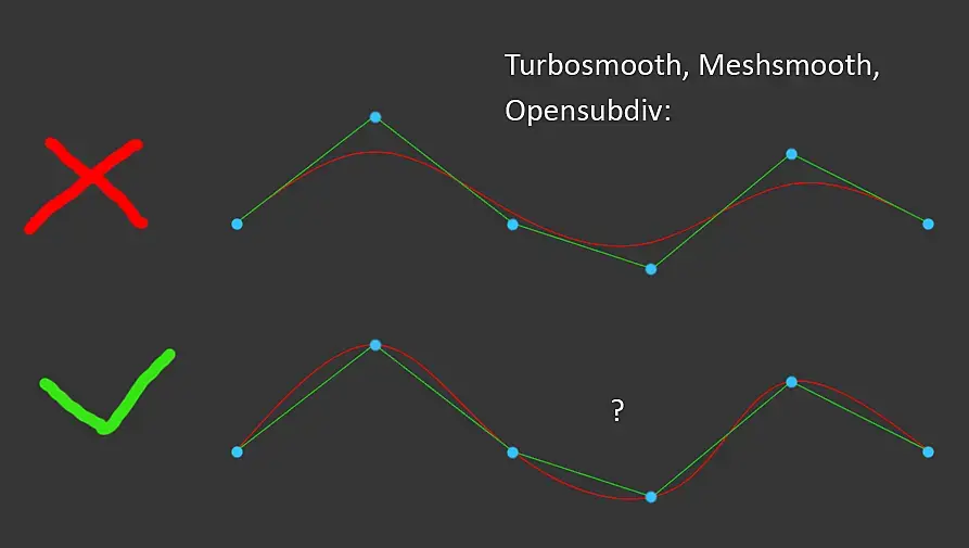

Всем привет! Есть такое дело
Зеленая линия - полигональная тропинка
Красная линия - результат её сглаживания
Вопрос: как сделать так, чтобы тропинка после сглаживания проходила через исходные (голубые) вершины, а не "зализывала" их? Необходимо точно сохранить высотные пункты.

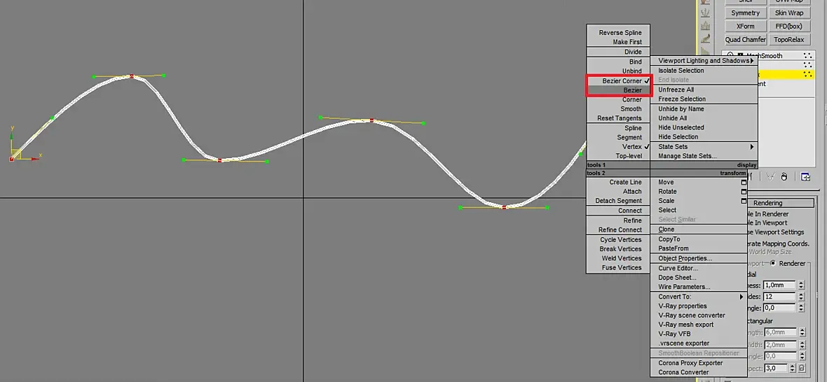

Если линия - editable spline - то может быть так? А уклоны регулировать по каждой точке отдельно.
Если делать так, то с смус уже не особо нужен, имхо.
К посту ниже: сорри, пропустил слово полигональная... Тогда шибко сильно надо подумать :)

Линия не сплайн, а полигональная дорожка, кривизна которой разнится во всех трех координатах, просто вершины, из которых она состоит должны сохранить свое положение в пространстве после сглаживания

Ну можно скопировать сначала поли как референс.На референс кинуть turbosmooth и таскать точки не сглаженной модели подгоняя референс к своей линии.Ну либо больше сечений добавлять.А и наче как же турбосмуз будет работать.

Проще наверное  не  с турбо, а с включенной галкой Use NURMS subdiv таскать верхние и нижние ребра. Еще лучше эти ребра чамфернуть эдак на треть длины волны и таскать получившиеся полигоны вверх -вниз.

cross-section + surface модификаторы и дело в шляпе
Отличный метод! Спасибо!
