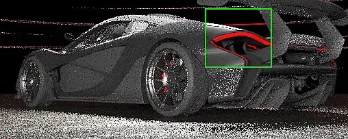

Привет, друзья!
Подскажите как убрать лесенки на самосветящихся объектах и ярких бликах?
3 DsMax 2017, Vray 3.50.04

Цитата vitex52:
Привет, друзья!
Подобрать корректное значение яркости у самосвета + использовать сглаживающие фильтры в антияльс вкладке.

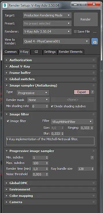

Pavel_Ushakov яркость и так стоит 0,8, сделаю меньше и он перестанет светиться.
Сглаживание включено, может подскажете, что именно надо крутить?

фильтр другой поставь, как вариант vraylanczosfilter

Граница очень ярких и темных объектов - проблема любого рендера. Рекомендую отрендерить этот кусок с Area фильтром и наложить на рендер без Area фильтра, либо использовать Glow/Glare для маскировки.
А ещё обновить VRay.

Может качество и размер увеличить?
Самосвет отдельным каналом просчитать, и маской заблюрить..
