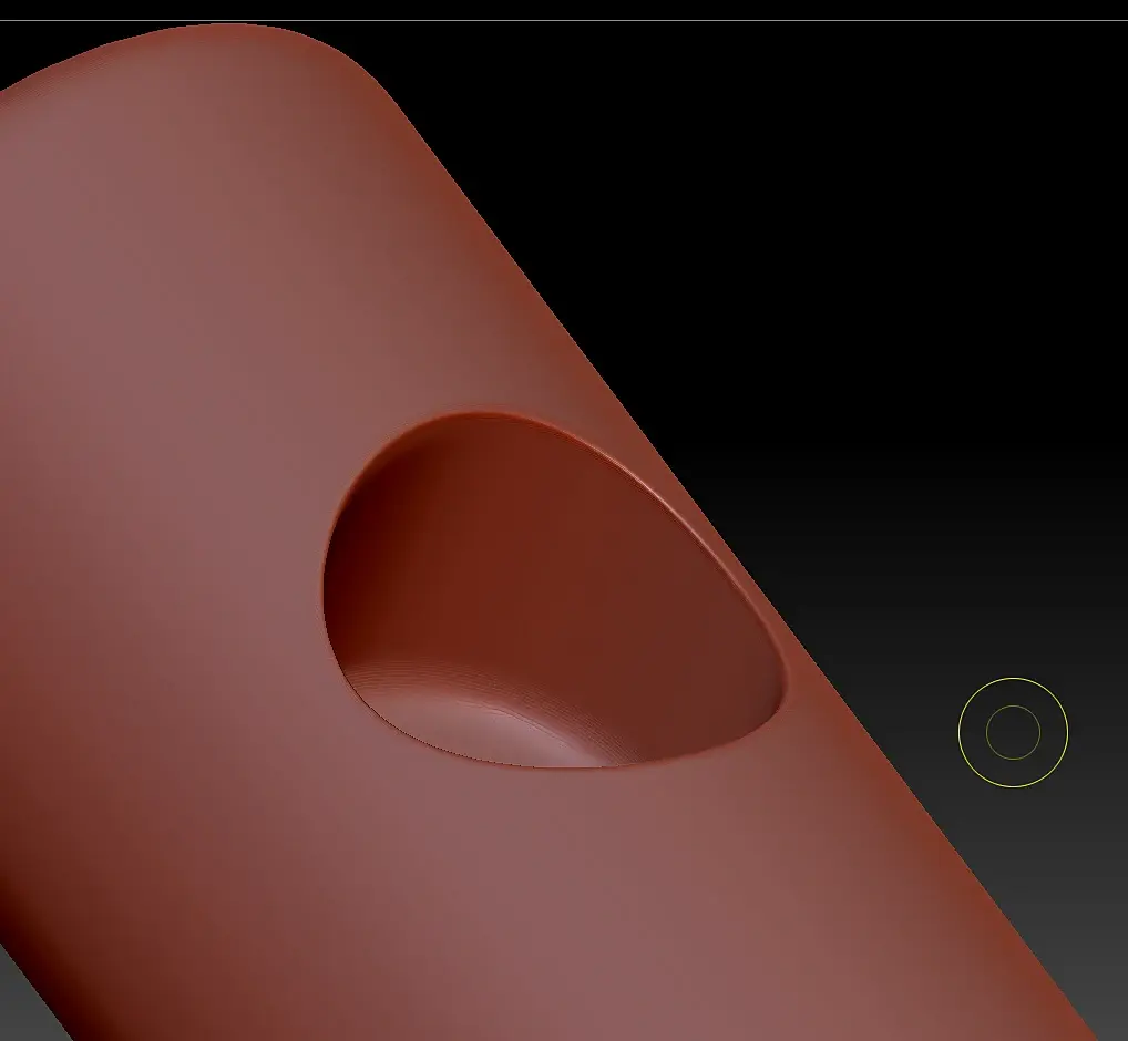

Доброго всем! Подскажите пожалуйста как делать адекватно сглаживание в Zbrush, типа как в максе Turbo Smooth, Divide не дает результата да и в Ютюбе не нашол.

Не подходит тем что после boolean дивайд не сглаживает ребра.

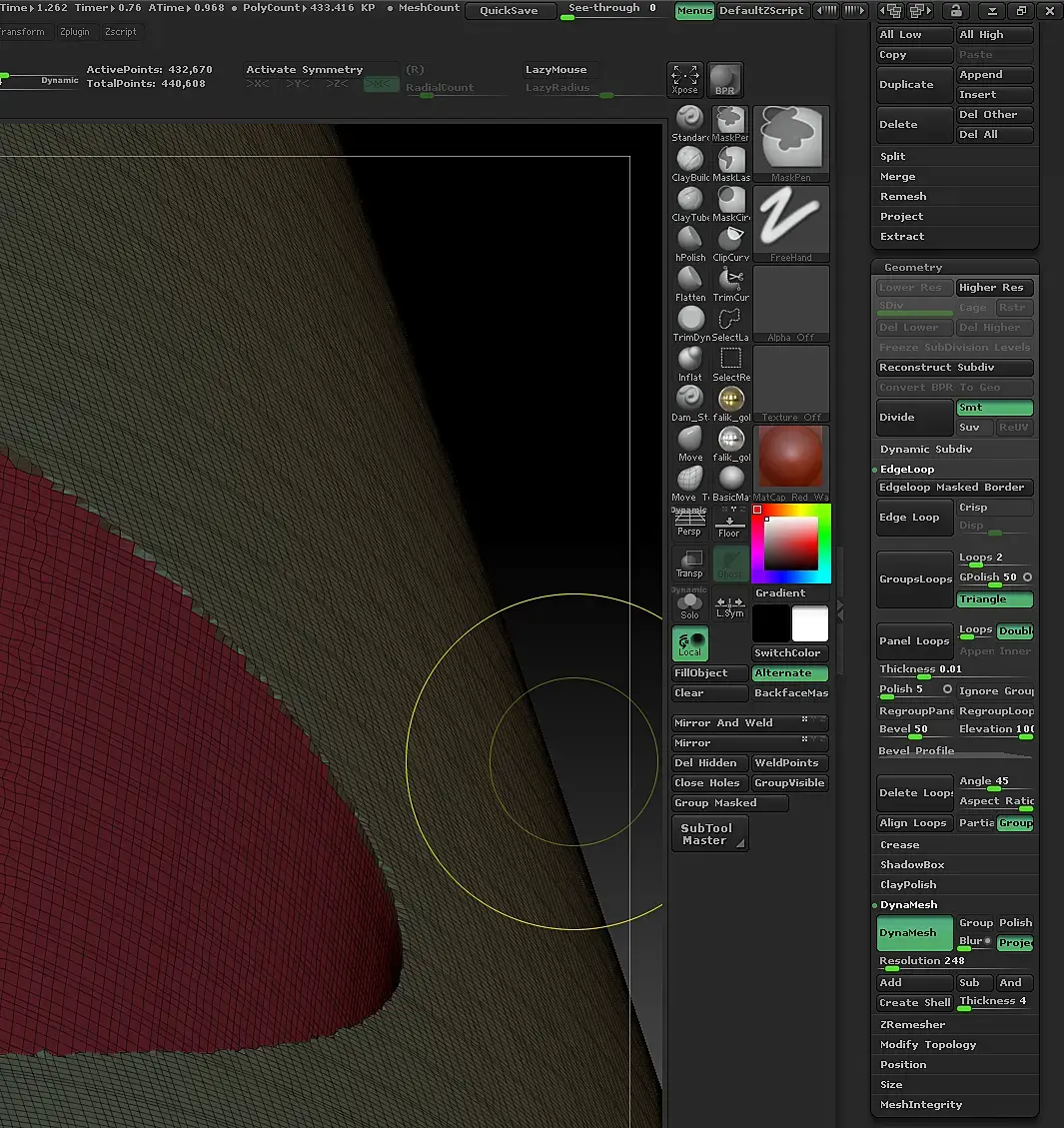

Турбосмусс по группам делает сглаживание коректно и ровно, тут же сетка кривая с деваидом или без,кистями мазать тоже не правильно.
Dynamesh тоже не дает результат корректный.

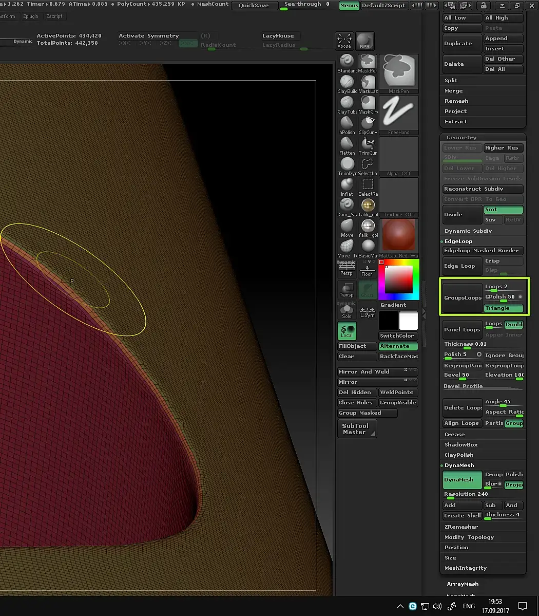

почему же, они сглаживаются, но если сетка плотная после динамеша и булеана, то видно это незначительно. вы можете замаскировать эти ребра и применить полишь или полишь бай фьючерс.
еще вариант. после булеана создаются другие полигруппы
используйте ейджлупс
груп лупс с нужным кол-вом лупов ну и сглаживанием.
