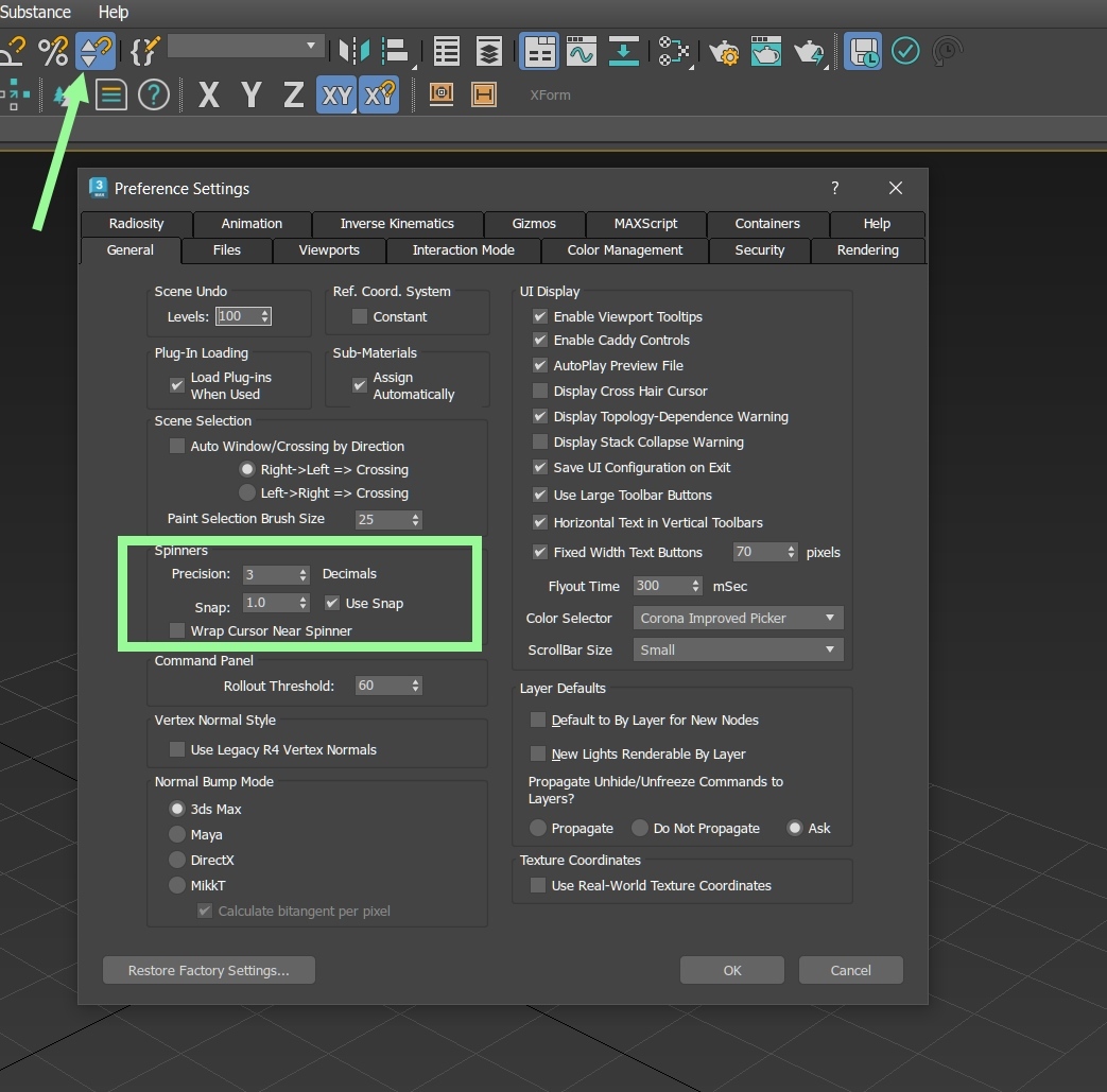

Не знаю, как эту проблему обозвать, столкнулся впервые. Раньше при каких-то манипуляциях, например как те, что на скринах (аутлайн или перемещение в absolute mode), все делалось по миллиметру, а сейчас, одним нажатием аутлайн сдвигает сразу на 100, а перемещение в абсолютном режиме варьируется, в данном случае 19 мм, бывает больше или меньше. Я как-то не привык вручную в эти поля вписывать точные значения, т.к. обычно все по мм и было. Как это можно исправить?

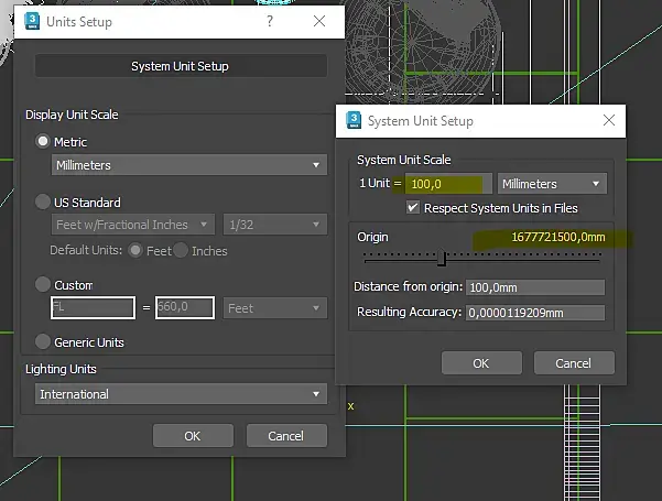

Системные единицы были мм, сейчас стали см

Проверьте системные единицы, за точность шага крутилок отвечает привязка, через пкм можно настроить какую дробную часть можно крутить

Spark, shinodem, все норм вроде как, только вот смущают выделенные цифры, особенно origin, правда я никогда внимания туда не обращал.
Сообщений: 4245
1 Unit = 1 mm и Distance from origin: 1mm
О. Спасибо!
