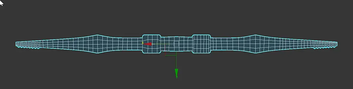

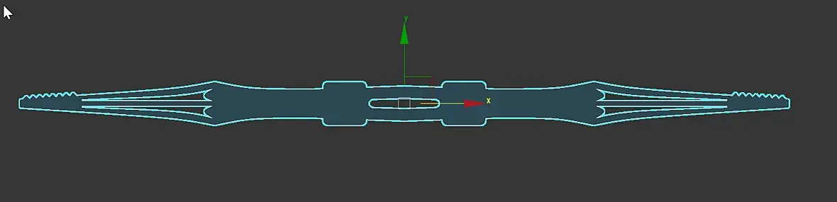

Помогите, пожалуйста, советом. Надо сделать щипцы. Есть плоскость фигурная. Надо согнуть в средней точке по примеру сплайна на скрине. Bend неподходит. Path deform некорректно отрабатывает тоже.

Такая сетка. Бенд гнет, но загибает концы. Надо чтобы плоскости были прямые. Сгиб только в средней точке и довольно резкий.

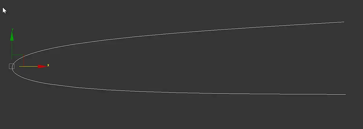

pathdeform норм тоже. У сплайна нужно интерполяцию подходящую подобрать

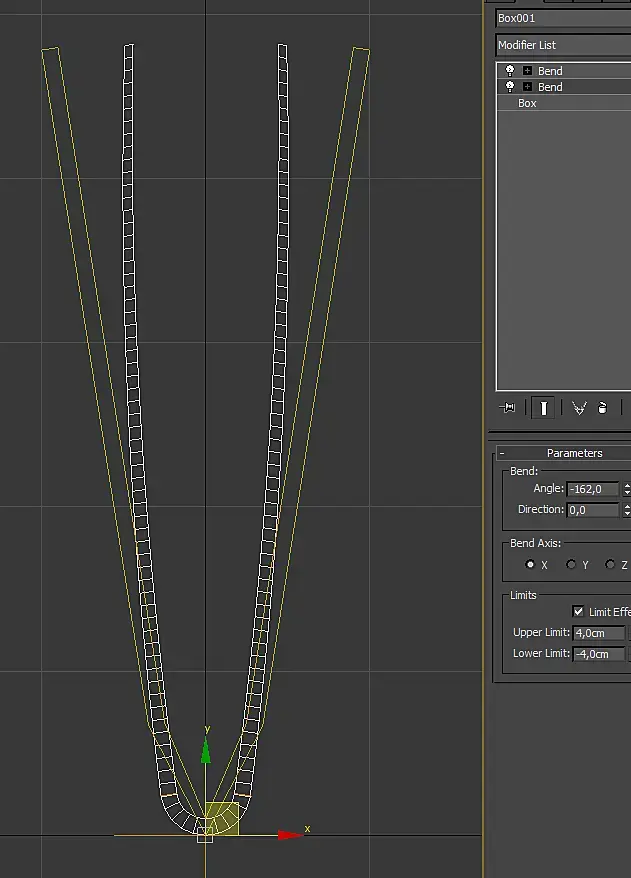

Гните с помощью bend, просто задайте лимиты в настройках модификатора - положительный и отрицательный.

Pathdeform ответ был выше, по любой траектории, Bend точно не пойдет.

Удалите половину объекта, бендом согните четверть и отзеркальте. Половинки завелдить.

Модель пополам, бенд в нужном месте на 90 градусов, отзеркалить
