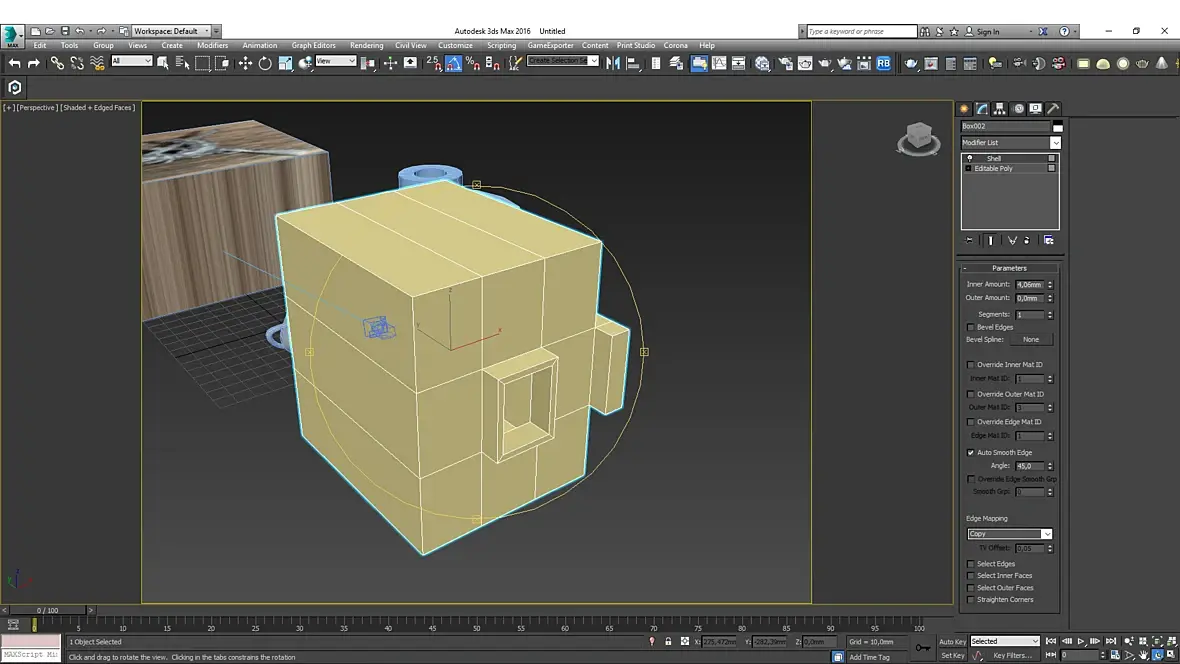

кто знает как решить проблему
ситуация такая
есть коробка , нужно сделать толщину
делаю толщину ее корябит - если наружу
нашел решение только если делать внутрь

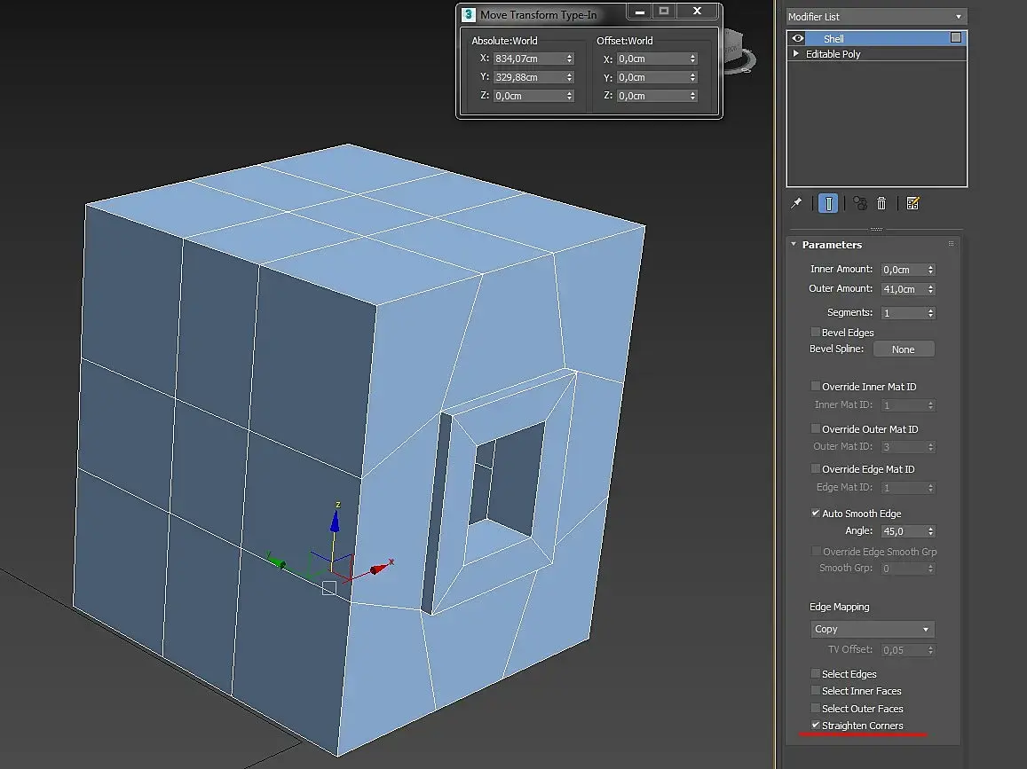

можно(нужно) еще галку стрэйт корнерс воткнуть
На сайте c 10.10.2014
Сообщений: 131
делал , не помогала  ,поэтому и спросил
На сайте c 23.05.2011
Сообщений: 4827
толщину мож большую задавал

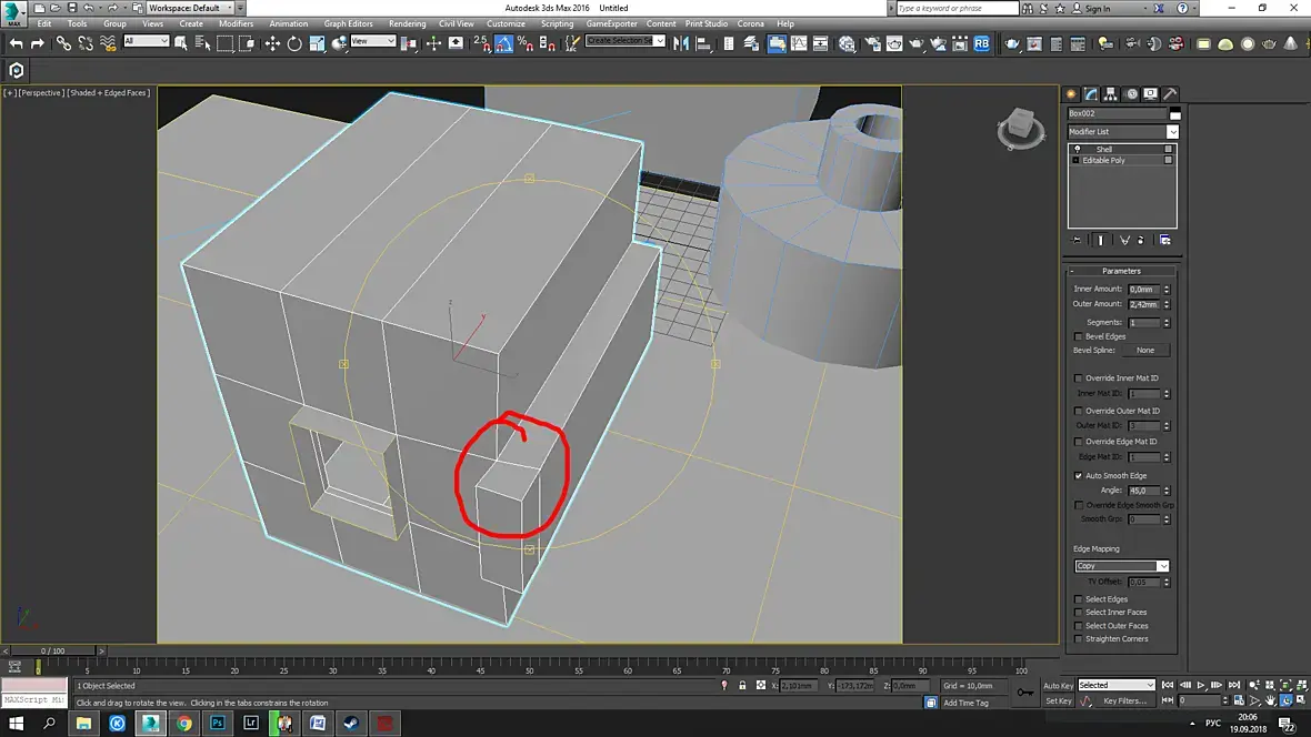

нет , тут уже с первых мм кривит
особенно тут
Сообщений: 4827
тут конечно будет, хотя решилось жи, ну и ок

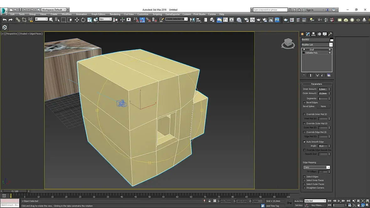

Цитата Alekru:
нет , тут уже с первых мм кривит особенно ту
Потмоу что шелл не любит подобных пересечений и некорректно с ними работает, в принципе если подумать об алгоритме его работы это будет логично.
Чт оможно сделать - разобрать модельку на 2 части, разметить стыки со включенным шеллом и потом через эдит поли снова вместе склеить.

спасибо ! а другх вариантов наверное и нет

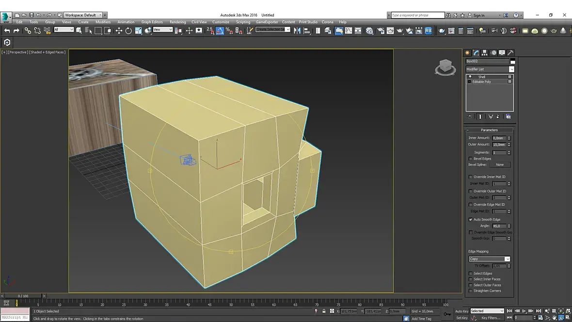

А нафига там shell вообще? Полигонами замоделить никак что ли?
Сообщений: 4827
Цитата Alekru:
во внутрь получилось? получилось
