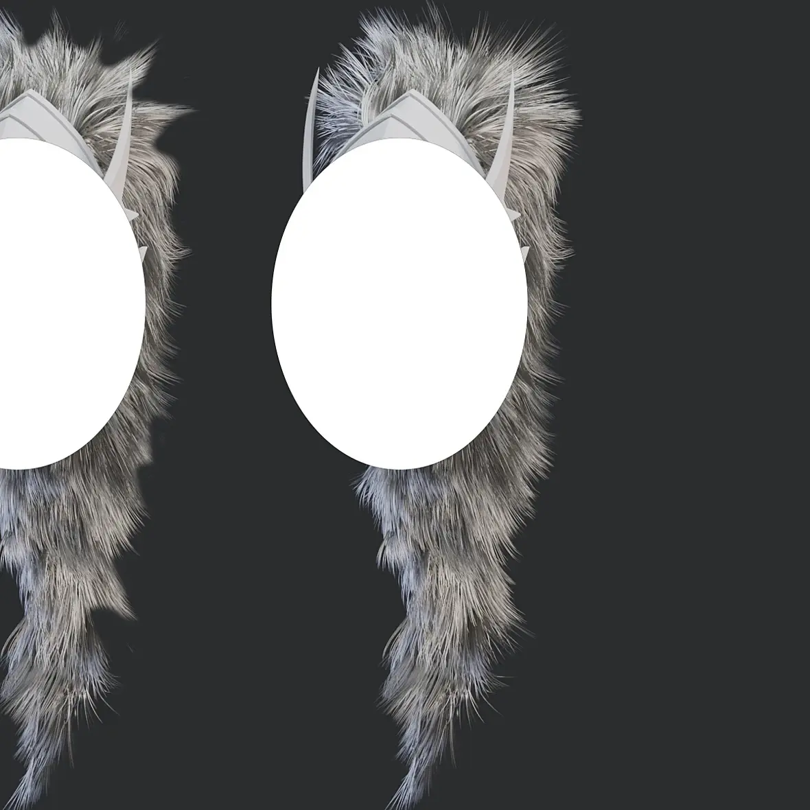

Всем день добрый! Начал я покорять ZBrush. Решил перейти в дизайна интерьрера на моделлера персонажей. Было задание (но я не взял, так как понятия не имею как это сделать). Позже мне показали результат. КАК можно сделать такую шерсть?
На сайте c 25.02.2009
Сообщений: 2326
Kyiv
Hair&Fur в Максе Ornatrix в Максе и Мае Fibermesh в ZBrush. Ну и еще много подобных плагинов есть.
Если под реалтайм, то делаются пучки/локоны, запекаются, и на плейны ложатся.
Пишите в личку, могу подробнее рассказать.

Всем привет. подскажите, пожалуйста, такие волосы можно сделать с помощью хайр энд фюр? если да, то на что обратить внимание следует?
может у кого есть текстуры локонов?

Такое можно сделать фюром но также муторно как перьями . текстуры поищи у древних еверов . людей . или создай сам . там не сложно . текстура и маска . как листья

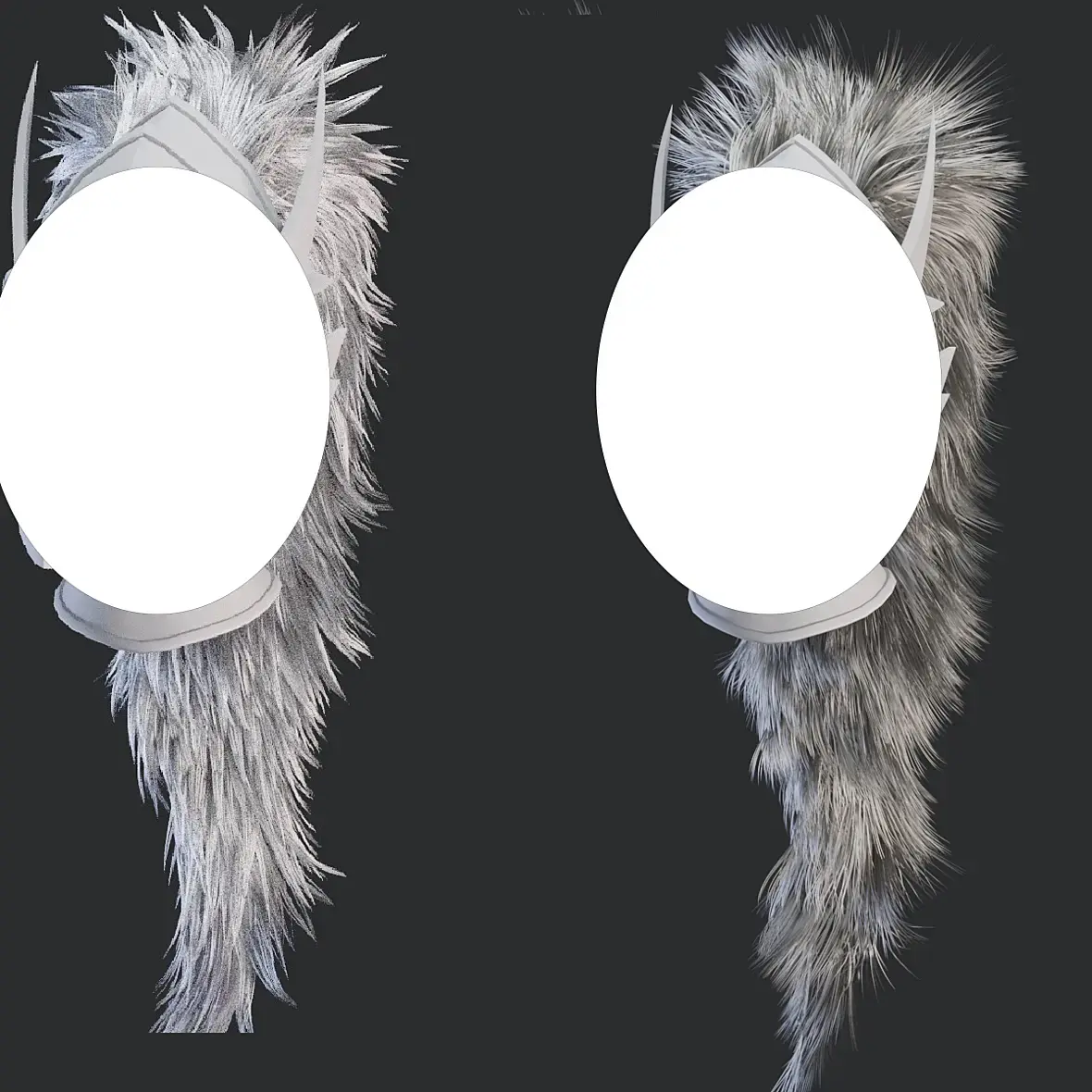

я сделал хвост, но, я не могу локоны заострить в кончики острые как кисточки, уже не знаю что делать( помогите

А в чем вы делали? Орнатрикс, H&F максовский?Файбермешом в браше  задать форму,нарисовать как требуется, и конвертировать в Ornatrix. Не пробовали?

максовский хайрстранно,что волосы пушатся, когда их даже сужаешь к друг другу, почему то нет функции,чтоб собрать в кисточку(направляющие собраны в кучу, а волосы как попалоhttp://prntscr.com/odfc80

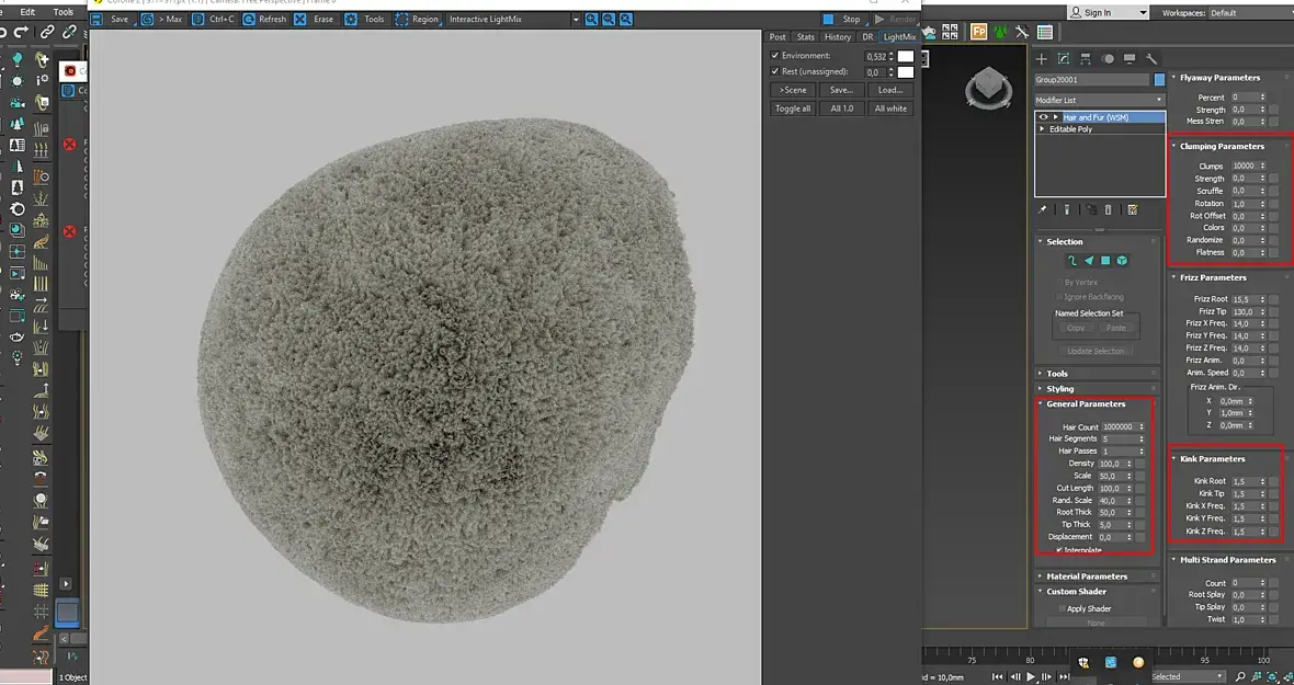

во всех почти волосяных плагинах за сбор кончиков в кучку отвечает опция "Clumping".
На сайте c 04.01.2010
Сообщений: 2572
Тюмень
кто ты? я не скажу, что прям идеально получилось, но это гораздо ближе к тому,чт оя хочу. ты сделал мой день! Спаситель!
На сайте c 17.01.2018
Сообщений: 312
Цитата Коооооооооооооооо:
Покажете, что получилось, когда добьетесь чего хотели, интересно тоже.
Сообщений: 2572
Тюмень
вот в первом препассе, там оказывается все это регулировать можно, вплоть до количества кисточек

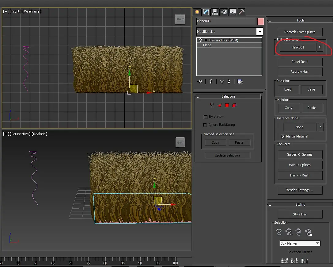

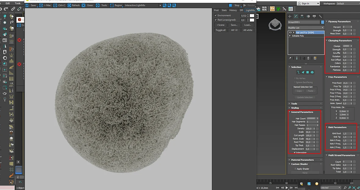

Всем привет. подскажите, можно ли как то с хайр энд фюр сделать завитки ,аля баранья шерсть?
На сайте c 09.04.2013
Сообщений: 1384
столица мира
и сегментов на волосики побольше, чтоб форму сплайна повторять могли
Сообщений: 312
Не знаю, какого завихрения нужны завитки))) Но кажется можно и крутя параметры добиться шерсти аля баранья шкура)
