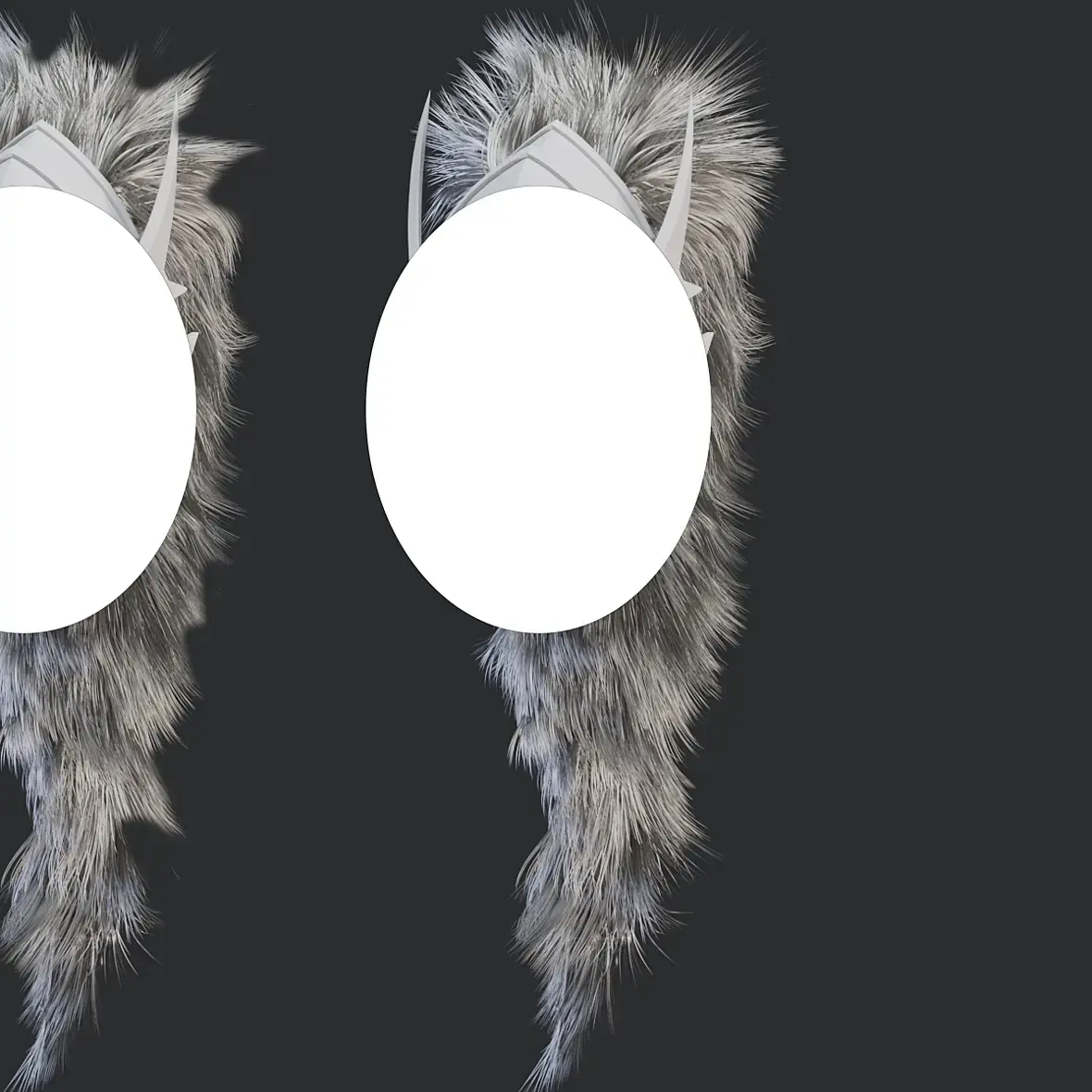

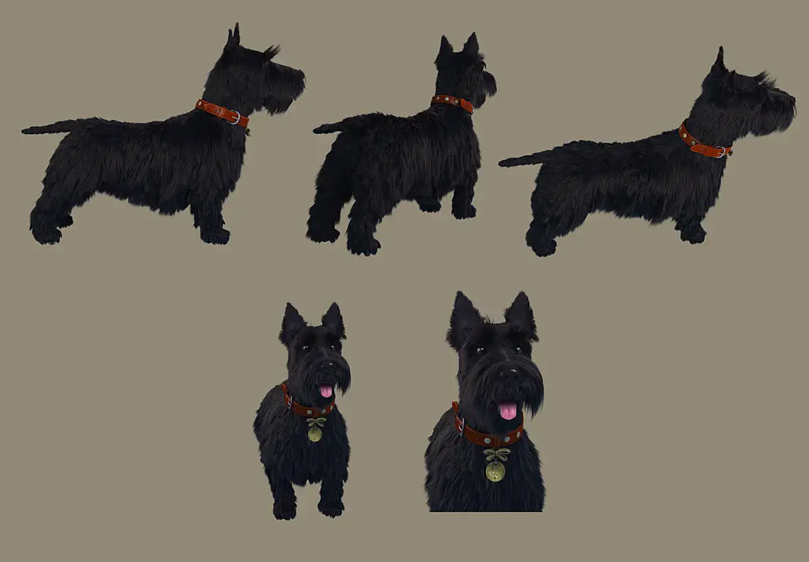

Всем день добрый! Начал я покорять ZBrush. Решил перейти в дизайна интерьрера на моделлера персонажей. Было задание (но я не взял, так как понятия не имею как это сделать). Позже мне показали результат. КАК можно сделать такую шерсть?
На сайте c 25.02.2009
Сообщений: 2326
Kyiv
Hair&Fur в Максе Ornatrix в Максе и Мае Fibermesh в ZBrush. Ну и еще много подобных плагинов есть.

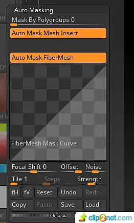

Привет ребята. Вырастил волосы фибермешем. Жиденькие, немного волос. Применил. Как теперь сделать маску на обьекте, которая зависела бы от фибермеша что из него растет? Нужно выделить области под кажой волосиной, чтоб утопить их вниз. Или вверх. Это реально?
Эта штука нужна? Токо как ее применить? -
Или нет?
ИЛи сделать заново, предварительно сделав дырки, потом маск бай кавити - и уже с них волоски вырастить?
Грумить просто не хочу снова..((

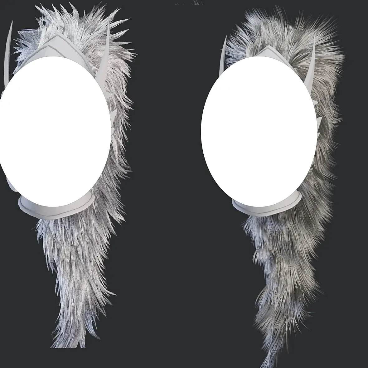

Всем привет. подскажите, пожалуйста, такие волосы можно сделать с помощью хайр энд фюр? если да, то на что обратить внимание следует?
может у кого есть текстуры локонов?
На сайте c 28.01.2015
Сообщений: 35
Видать Вы так и ничего не уяснили с предыдущего бана.
Такое можно сделать фюром но также муторно как перьями . текстуры поищи у древних еверов . людей . или создай сам . там не сложно . текстура и маска . как листья

я сделал хвост, но, я не могу локоны заострить в кончики острые как кисточки, уже не знаю что делать( помогите

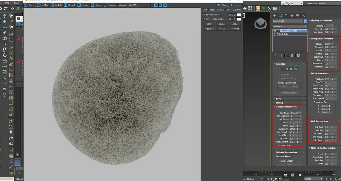

во всех почти волосяных плагинах за сбор кончиков в кучку отвечает опция "Clumping".
На сайте c 04.01.2010
Сообщений: 2570
Тюмень
кто ты? я не скажу, что прям идеально получилось, но это гораздо ближе к тому,чт оя хочу. ты сделал мой день! Спаситель!

вот в первом препассе, там оказывается все это регулировать можно, вплоть до количества кисточек

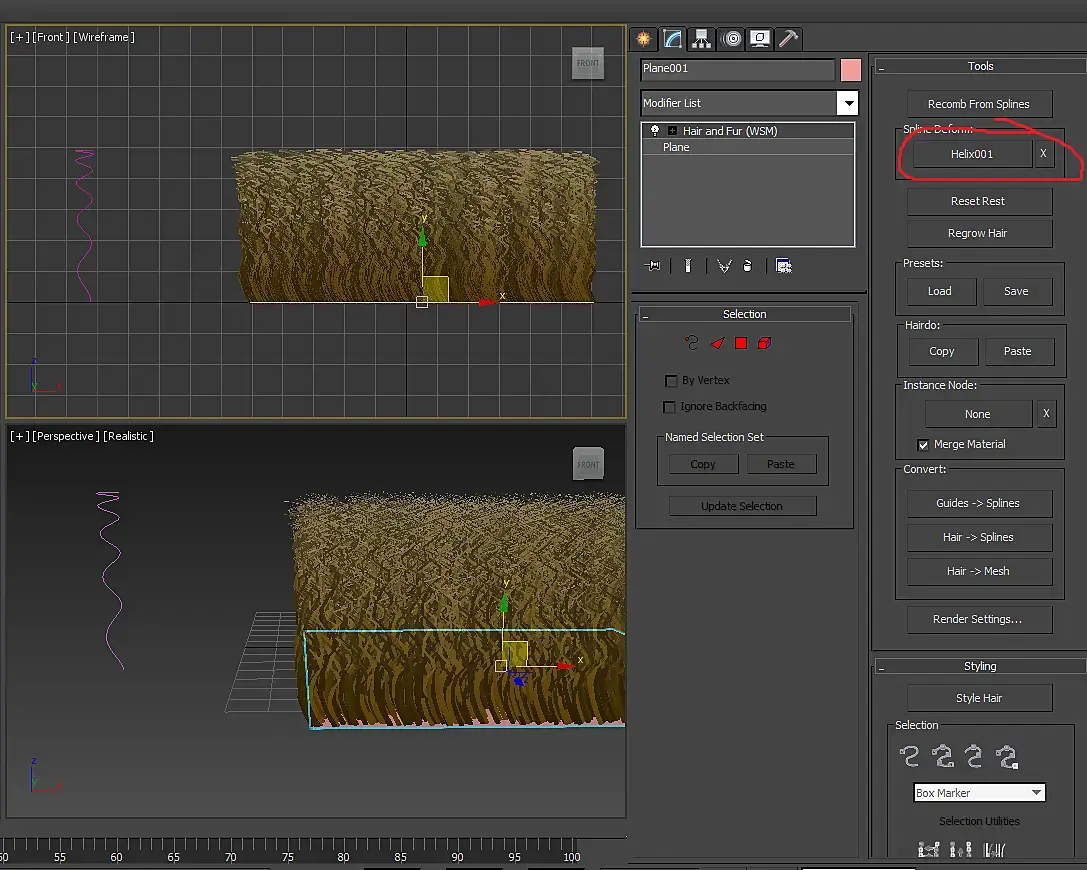

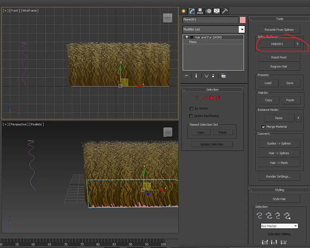

Всем привет. подскажите, можно ли как то с хайр энд фюр сделать завитки ,аля баранья шерсть?
На сайте c 09.04.2013
Сообщений: 1377
столица мира
и сегментов на волосики побольше, чтоб форму сплайна повторять могли
На сайте c 17.01.2018
Сообщений: 312
Не знаю, какого завихрения нужны завитки))) Но кажется можно и крутя параметры добиться шерсти аля баранья шкура)
