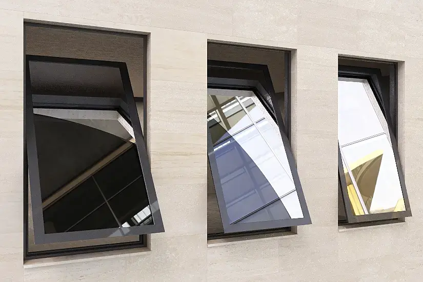

Здравствуйте, коллеги!
Ситуация:
Сцена освещена с помощью HDRi, она же отражается в окнах.
На левом и среднем окне в отражении отчётливо видна граница округлой формы, разделяющая HDRi на две разных по яркости зоны.
Вопрос: как сделать так, чтобы эта граница исчезла и степень яркости карты была равномерной?

19.06.2019 10:28
здравствуйте, та же проблема, мешает разность по яркости в кадре, но не могу найти где управлять, удалять, хоть что-то сделать с этой границей.
Цитата Rebate :
Отфотошопить карту HDRI для отражения.
как отфотошопить? что именно изменить. Шопила, всяко, граница на месте остается и любую карту режет на зоны разные по яркости.

25.06.2019 10:24
Эффект появляется на отражениях в глянцевых материалах с IOR на Refract (!), отличным от единицы

На сайте c 07.03.2016
Сообщений: 90
25.06.2019 12:01
Цитата larrs :
koslev
карту покажь, сдается мне не в карте дело
Вы правы: перемена карты не убирает шов.
Коль спросили, карта взята отсюда:
https://hdrihaven.com/hdri/?c=outdoor& ;h=modern_buildings
Повторюсь, проблема решена: шов исчезает, если открутить значение IOR на Refract на единицу.
Похоже на какой-то максовский глюк, но это не точно
Сообщений: 90
25.06.2019 12:26
Цитата Faber :
Серьёзно? А крутануть на пару градусов,религия не позволяет?Или поставить фон...
Поворот карты не даёт результатов: меняется "картинка", четкая граница разных степеней освещенности остаётся на том же месте.
Фон можно, но мне стало интересно разобраться в причинах именно этой проблемы.

25.06.2019 12:31
я проверил карта ок
где то в сцене косяк, либо геометрия, либо материал(хотя как можно косякнуть с материалом стекла загадка)

25.06.2019 12:45
koslev, окна не из архмоделей? Помню, тоже как то мучался с окнами из 109 пака. Там у элемента стекла одна группа сглаживания, вот он и интерполирует. Нужно сглаживание отключить.

25.06.2019 12:53
Окна моделил самостоятельно экструдом из импортированного dwg. Вот, похоже, и косяк нашелся
