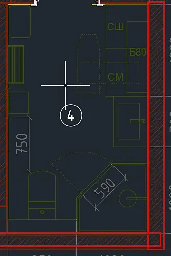

Вообщем CrAsssH уже ответил развернуто, но все равно  вот скрин

alexfmos, в зависимости от расположения стояка фановой трубы, толщины стяжки, способа монтажа тройника стояка фановой трубы у пола может получиться прокладка канализационной трубы в стяжке (речь про малые диаметры, не про фанину от унитаза).
Сообщений: 3990
В любом случае критическая отметка - вход канализации в стояк. От ней пляшут все уклоны на пути к приборам. Если она высоко, то в стяжке  или над полом может не получиться проложить канализацию. Унитазу-то пофигу, он последний в очереди. А с душем (и соответственно его поддоном/трапом) могут быть сложности в виде высокой ступени и невозможности организовать слив в полу.
Пробивайте отметки, и пусть ваш сантехник (или вы сами) проложит уклоны лежака от стояка ко всем приборам. Так поймете минимальные высоты. От них уже танцевать с зашивкой.
Стиральную и сушильную машины можно и на подиум поставить, удобнее будет пользоваться. К бойлеру подводки с потолка можно спустить, чтобы глаза не мозолили и не отжирали пространство за стиралкой-сушилкой (хотя там и так под подключение воды и электричества отжирается немного..
