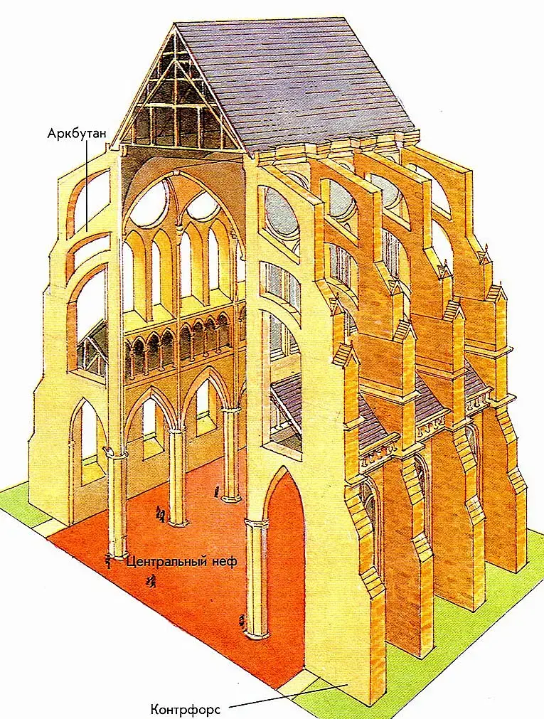

Штробите в своё удовольствие, только не забывайте тонкие стенки усиливать контрфорсами шоб стенка не сложилась!
