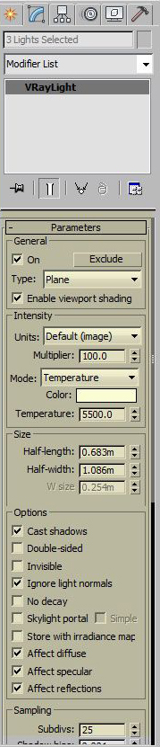

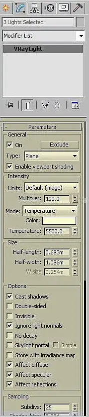

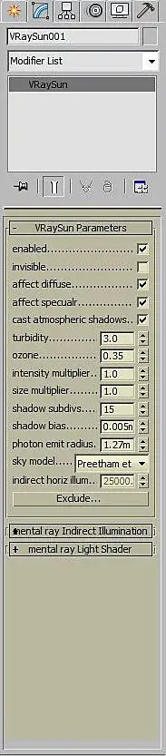

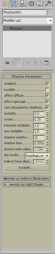

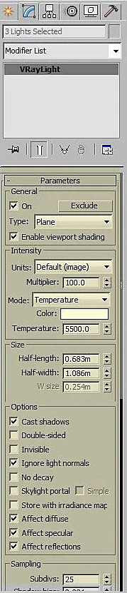

Всем доброго дня. Пожалуйста, подскажите, в чем косяк. Много уже просмотрела , подобной темы не нашла. Если такая тема есть и плохо искала-признаю, что балда и  заранее извиняюсь. На рендерах шумит все, что белое или светлое. Чем белее, тем сильнее шумит. Перебрала кучу разных вариантов, точно дело не в материалах, меняла разные- все равно шумят. Есть подозрение, что дело в Вирей Лайтах. Если бы уже месяц не морочилась с этой проблемой, не стала бы вас беспокоить. Рендерю Виреем 3.00.08, макс 2016
Замучилась, не могу понять в чем дело, очень портит рендер.  Если нужно -пришлю сцену доброму человеку, кто подскажет что делать.

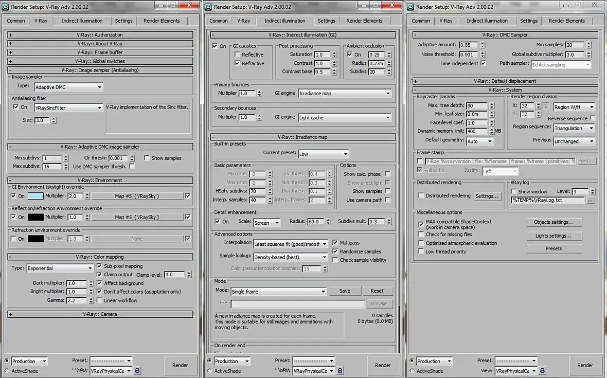

Посмотрите внимательно не пересекают ли ваши врей лайтьі геометрию, бельій лично я не юзаю вьіше 230. Да и настройки какие у вас самого рендера и версия.
На сайте c 03.05.2008
Сообщений: 12

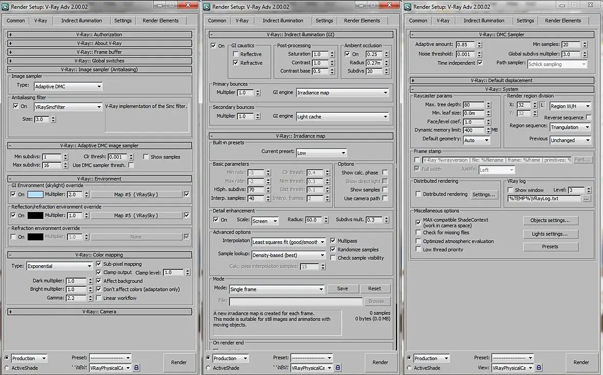

Геометрию лайты не пересекают.  3.00.08 , настройки прилагаю
На сайте c 09.04.2011
Сообщений: 194
А если снять галку - Clamp output ? Вообще именно она должна была убрать эти пятна, попробуйте до 2 поднять это значение.
PS. Можно в личку ссылку на облако, попробую помочь.

И еще...Где 3.00.08 вирей если на скринах 2.00.02 ?!

Чёт настроек light caChe не видно, выключите pre filter там и фильтры, irradiance map поставьте хотя бы medium и попробуйте рендерить, очень часто it’s Файлы попадаются косячные, выключите их или замените на подобные

DizArtWork уже давно моделю в метрах, без разницы. Когда все в масштабе, то на рендер не влияет, сбивки по размеру нет, дома все нормально рендерит.  Сюда загрузила картинки с домашнего компа с своим виреем(2.00.02), на рабочем, где как раз шумит-точно такие же настройки, вирей 3.00.08. К сожалению, действительно не разбираюсь как добавить эти элементы в Render Element, если подскажите, сделаю как вы советуете)))
Цитата Proxymo:
Clamp output
Снятие этой галки убрало весь шум. Спасибо добрый человек, столько проектов спасsmiley-good.gif
