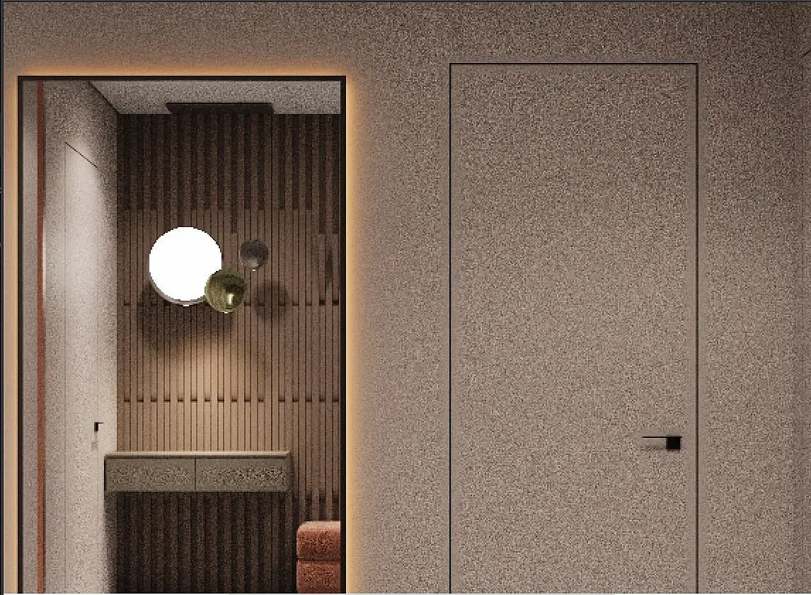

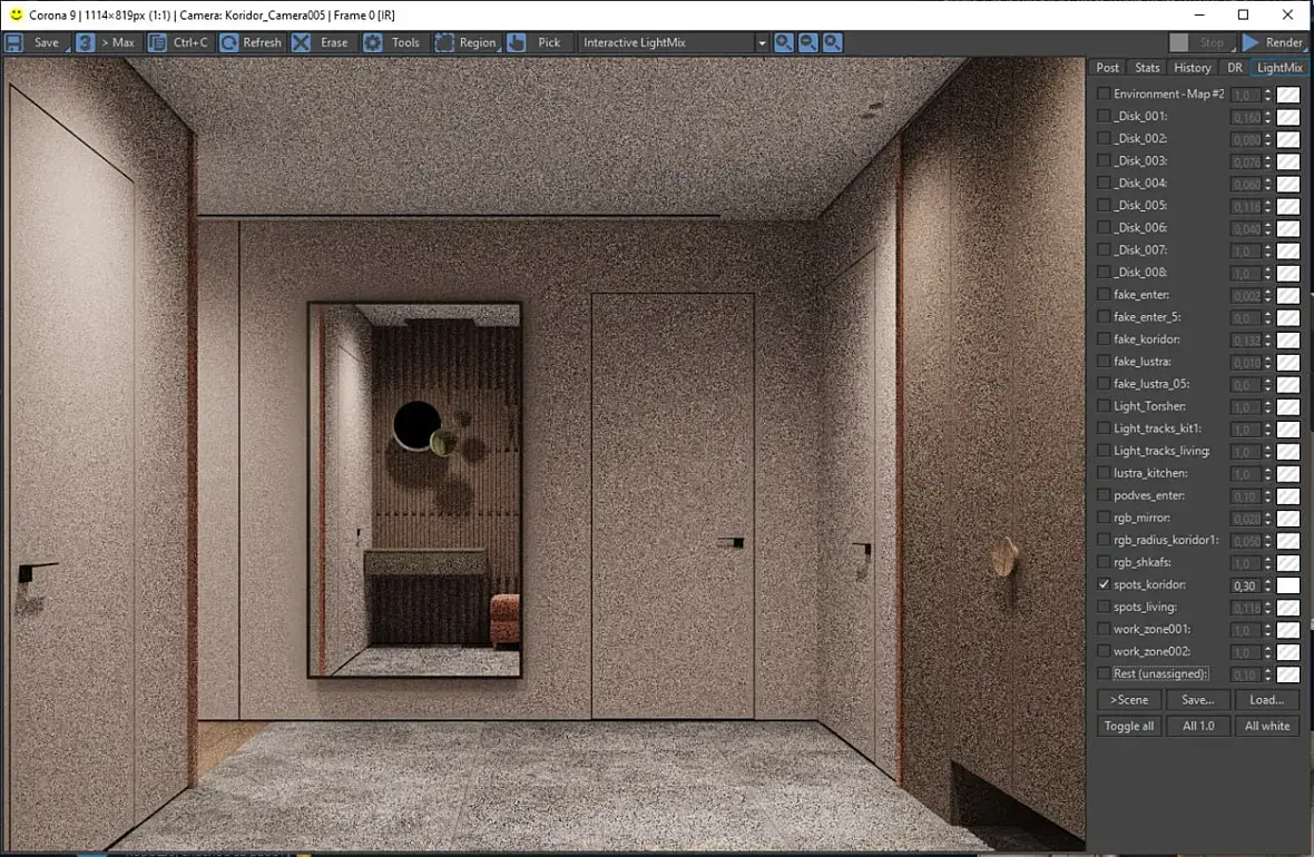

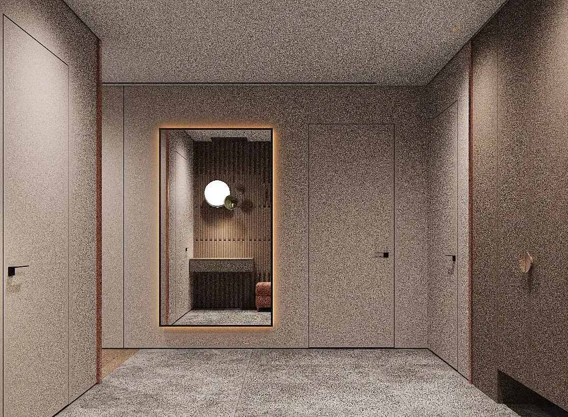

Дикие шумы появляются при интерактиве. Использую лайтмикс , много слоев. Пробовал отключать Лайты по очереди , не помогло. С материалами тоже все в норме проверил. Альбедо в норме , настройки рендера тоже все ок. В чем может быть проблема ? Помогите
проблема, скорее всего, в экстремальных значениях у множителей лайтмикса

Цитата ksonto:
С лайтОм все на минималке
Причем если изолировать только
коробку и споты все норм , дело в чем то другом в каком то материале или светильнике
