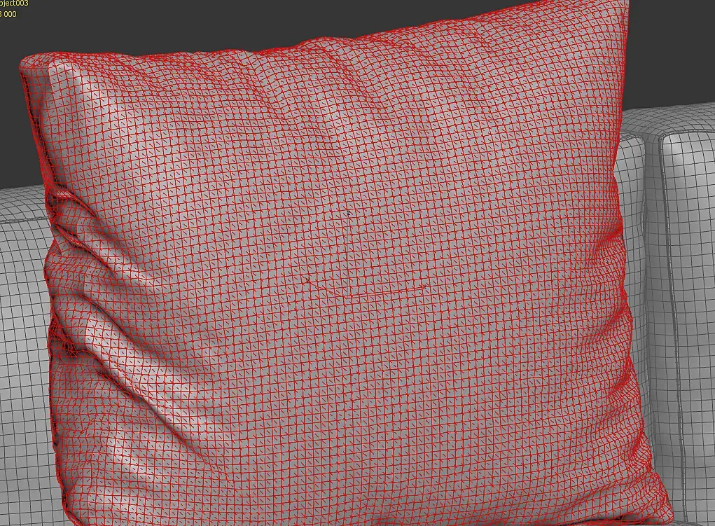

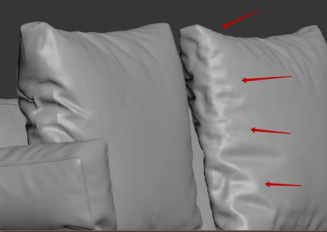

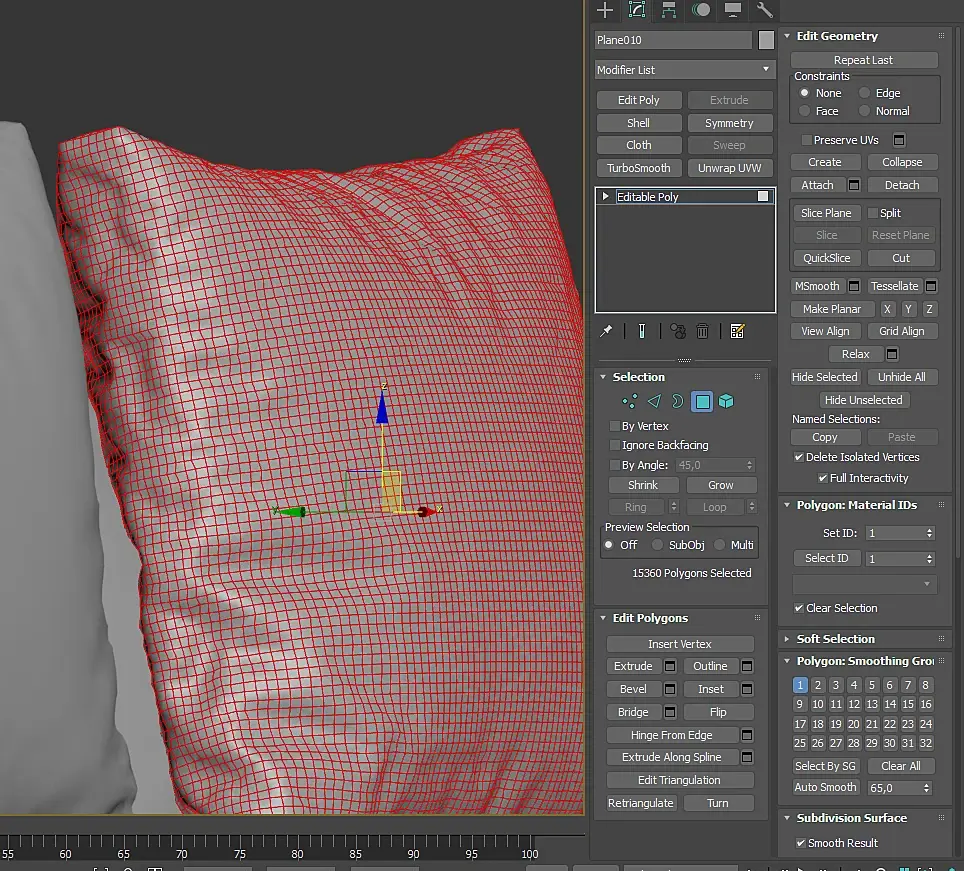

Здравствуйте.
Не пойму в чём проблема. В одной подушке есть вот такой шум в сглаживании.
Группы сглаживания в порядке.
У других подушек, такого нет. Полигонов одинаковое количество. Их так же делал - чисто клос.

Edit Normals -> выделяем все нормали -> reset.
Не сильно помогло (
На сайте c 26.03.2008
Сообщений: 1665
22.12.2017 14:18
Иногда, но не всегда, помогает конвертация в Editable Mesh и обратно в поли.

22.12.2017 14:27
brick, тоже не помогло((

так у этих подушек геометрия разная, или группы сглаживания.

Можно попробовать применить 2 раза модификатор Normal.
Кстати нормали не вывернуты случаем изначально?

brick, спасибо за ответы. Но хотелось бы знать как это побороть. Мой внутренний перфекционист не даёт покоя)
Вижу тут гуру глоса зашёл. Приветствую. Это именно появилось после симуляции. Каждую подушку отдельно симулировал. и вот в последней такое заметил. предыдущие точно так же настраивал.

garik-3d, нормали в порядке.
группы в порядке. геометрия онли квады.

может это не свелденные вершины?

А двойной нормал попробовал?
пробовал. не то.
Цитата Tmin :
посмотри что происходит со скрытыми эджами после сглаживания.

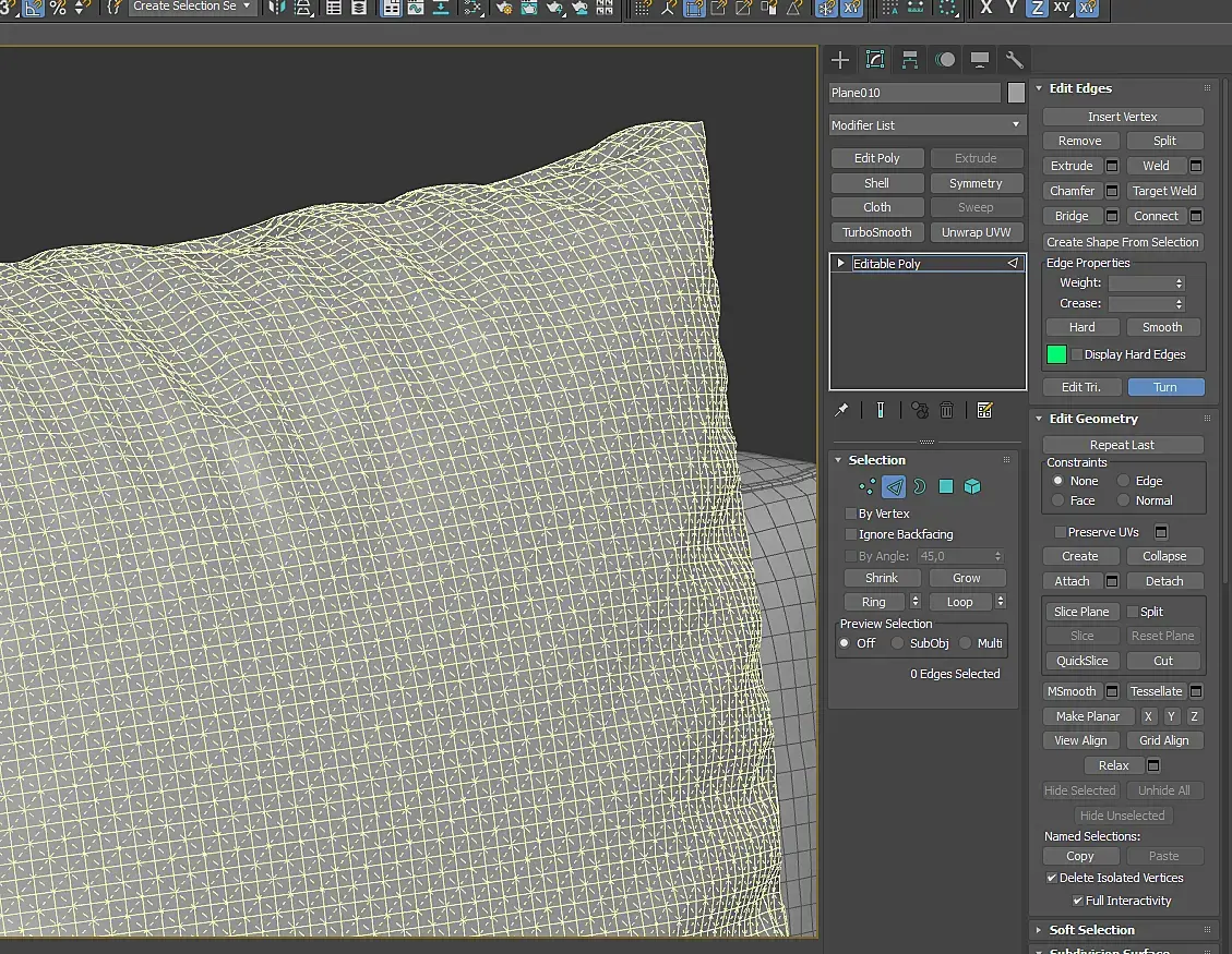

Да, скорее всего проблема с треугольниками. Вот только я не знаю как их повернуть все разом.
На правильных подушках диагонали развёрнуты в одну сторону.

Возможно это просто траблы с отображением во вьюпорте, попробуйте рендернуть

yuraolar, ну что, помогла ретриангуляция?
На сайте c 31.01.2017
Сообщений: 579
22.12.2017 15:44
не совсем.

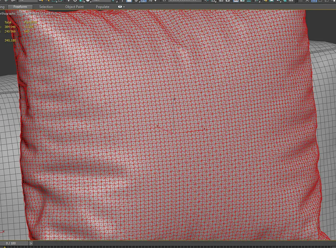

После ретреангуляции не все диагонали повернулись.

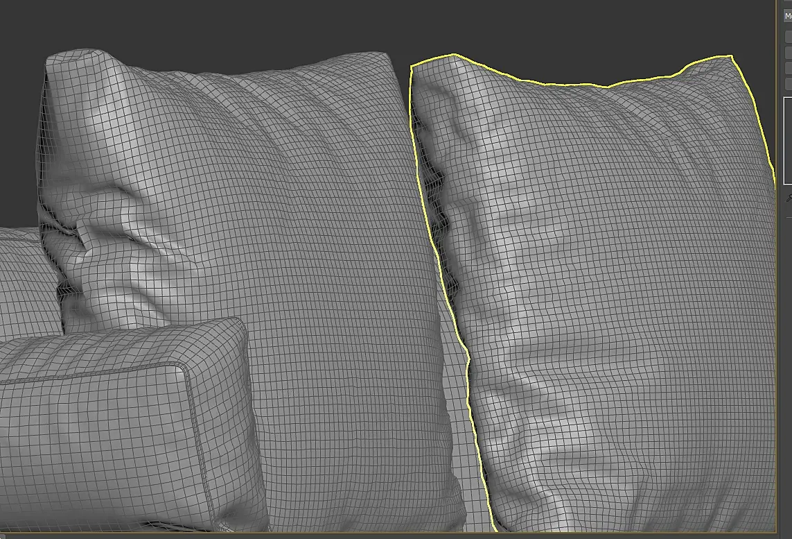

Вот другая подушка не имеет таких артефактов и у неё диагонали повёрнуты в одну сторону:
Короче, исходная болванка была почему-то с такой сеткой диагоналей. Даже не знаю как это у меня получилось. Создал новый бокс с таким же количеством рёбер. И там диагонали как надо.
Просто для последней подушки я создал новую болванку, т.к. от первых подушек не сохранил. И как это у неё вышла такая сетка не представляю.
Ладно. Всем спасибо за помощь.

какое то из сглаживаний хорошо лечило сетку (щя не упомнить. на рендере вроде народ обсасывал эту тему в 06-10 годах). Накидывали сглаживание, потом чере реверс (скрипт) сетку прореживали. сейчас достаточно быстро можно через рибон проредить.

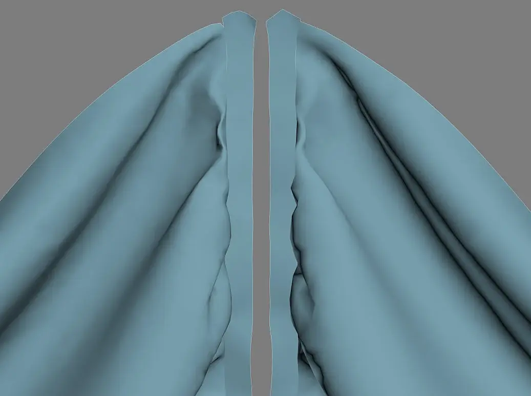

Возможно, стоит попробовать HSDS?
Слева Turbosmooth, справа HSDS:
Ещё симклоз хорошо сглаживает симулированную ткань, гораздо лучше турбика.

Цитата Tmin :
Алгоритм Retriangulate - повернуть по короткой диагонали. Отсюда и пляши !
С нуля уже переделал. Получилось быстрее, чем если бы я сейчас думал как эти рёбра разворачивать.
Как я уже сказал, вновь созданный бокс имеет диагональные рёбра развёрнутые в одну сторону. А как получилось у меня в 2 стороны уму не постижимо.
