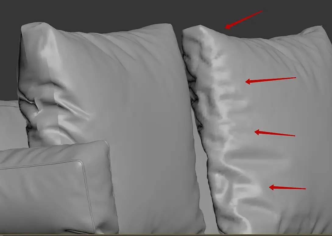

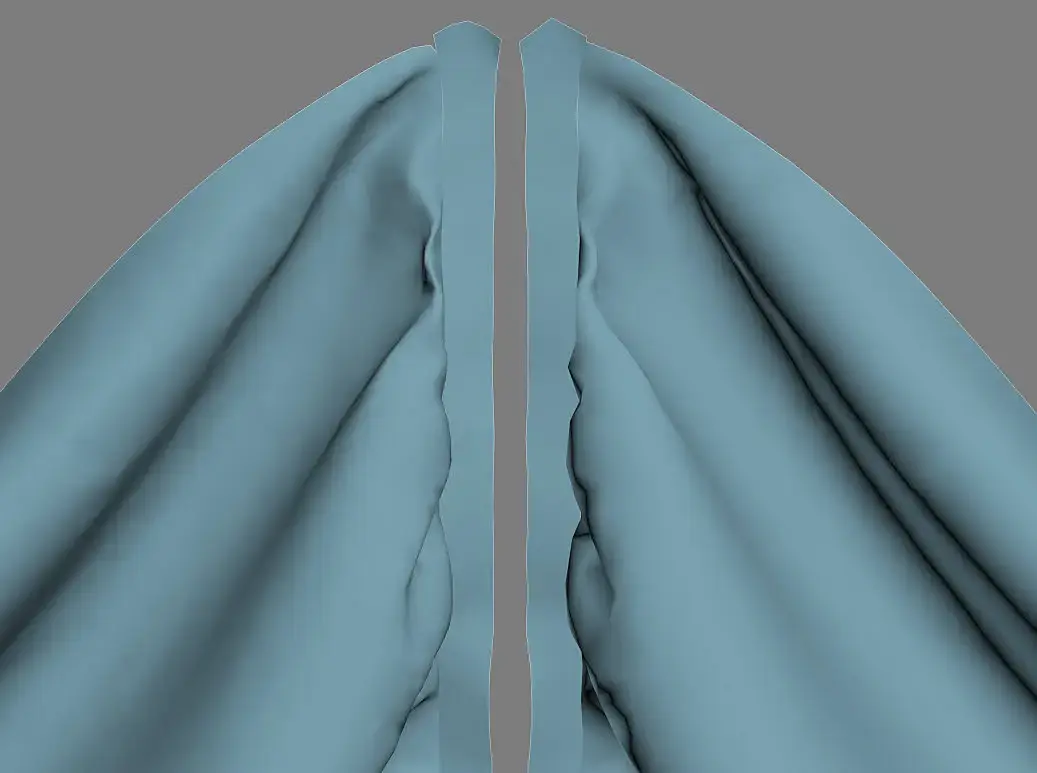

Здравствуйте.
Не пойму в чём проблема. В одной подушке есть вот такой шум в сглаживании.
Группы сглаживания в порядке.
У других подушек, такого нет. Полигонов одинаковое количество. Их так же делал - чисто клос.
На сайте c 26.03.2008
22.12.2017 14:11
Edit Normals -> выделяем все нормали -> reset.

22.12.2017 14:15
Не сильно помогло (

22.12.2017 14:18
Иногда, но не всегда, помогает конвертация в Editable Mesh и обратно в поли.
На сайте c 31.01.2017
Сообщений:
22.12.2017 14:27
brick, тоже не помогло((
22.12.2017 14:38
Да уже в таком виде, когда наложишь текстуру, будет практически не видно ничего.

22.12.2017 14:39
так у этих подушек геометрия разная, или группы сглаживания.
На сайте c 11.12.2009
Сообщений:
22.12.2017 14:40
Можно попробовать применить 2 раза модификатор Normal.
Кстати нормали не вывернуты случаем изначально?

22.12.2017 14:41
brick, спасибо за ответы. Но хотелось бы знать как это побороть. Мой внутренний перфекционист не даёт покоя)
Вижу тут гуру глоса зашёл. Приветствую. Это именно появилось после симуляции. Каждую подушку отдельно симулировал. и вот в последней такое заметил. предыдущие точно так же настраивал.

22.12.2017 14:46
garik-3d, нормали в порядке.
группы в порядке. геометрия онли квады.

22.12.2017 14:49
может это не свелденные вершины?

22.12.2017 14:49
А двойной нормал попробовал?

22.12.2017 15:04
Да у меня иногда бывает такое , но на рендере все хорошо вроде ))

22.12.2017 15:07
пробовал. не то.
Цитата Tmin :

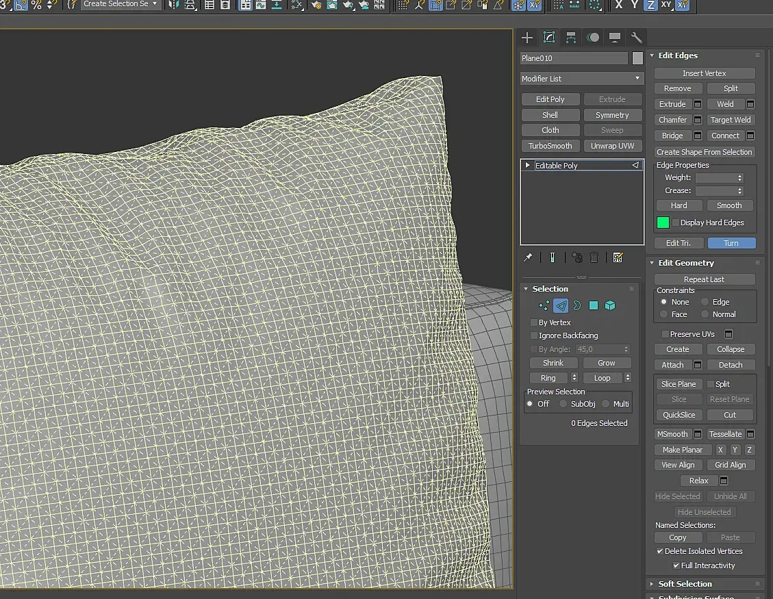

посмотри что происходит со скрытыми эджами после сглаживания.
Да, скорее всего проблема с треугольниками. Вот только я не знаю как их повернуть все разом.
На правильных подушках диагонали развёрнуты в одну сторону.

22.12.2017 15:14
Возможно это просто траблы с отображением во вьюпорте, попробуйте рендернуть

yuraolar, ну что, помогла ретриангуляция?
Сообщений:
22.12.2017 15:44

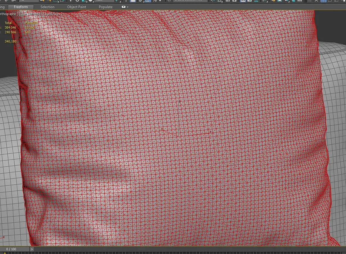

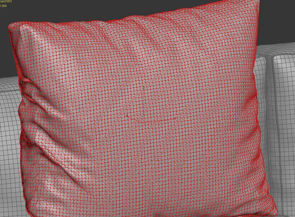

не совсем.
После ретреангуляции не все диагонали повернулись.
Вот другая подушка не имеет таких артефактов и у неё диагонали повёрнуты в одну сторону:
Короче, исходная болванка была почему-то с такой сеткой диагоналей. Даже не знаю как это у меня получилось. Создал новый бокс с таким же количеством рёбер. И там диагонали как надо.
Просто для последней подушки я создал новую болванку, т.к. от первых подушек не сохранил. И как это у неё вышла такая сетка не представляю.
Ладно. Всем спасибо за помощь.

22.12.2017 16:27
какое то из сглаживаний хорошо лечило сетку (щя не упомнить. на рендере вроде народ обсасывал эту тему в 06-10 годах). Накидывали сглаживание, потом чере реверс (скрипт) сетку прореживали. сейчас достаточно быстро можно через рибон проредить.

22.12.2017 16:36
Возможно, стоит попробовать HSDS?
Слева Turbosmooth, справа HSDS:
Ещё симклоз хорошо сглаживает симулированную ткань, гораздо лучше турбика.

22.12.2017 18:11
Благодарю за все советы по сглаживанию. Буду иметь в виду.
Цитата Tmin :
Алгоритм Retriangulate - повернуть по короткой диагонали. Отсюда и пляши !
С нуля уже переделал. Получилось быстрее, чем если бы я сейчас думал как эти рёбра разворачивать.
Как я уже сказал, вновь созданный бокс имеет диагональные рёбра развёрнутые в одну сторону. А как получилось у меня в 2 стороны уму не постижимо.
