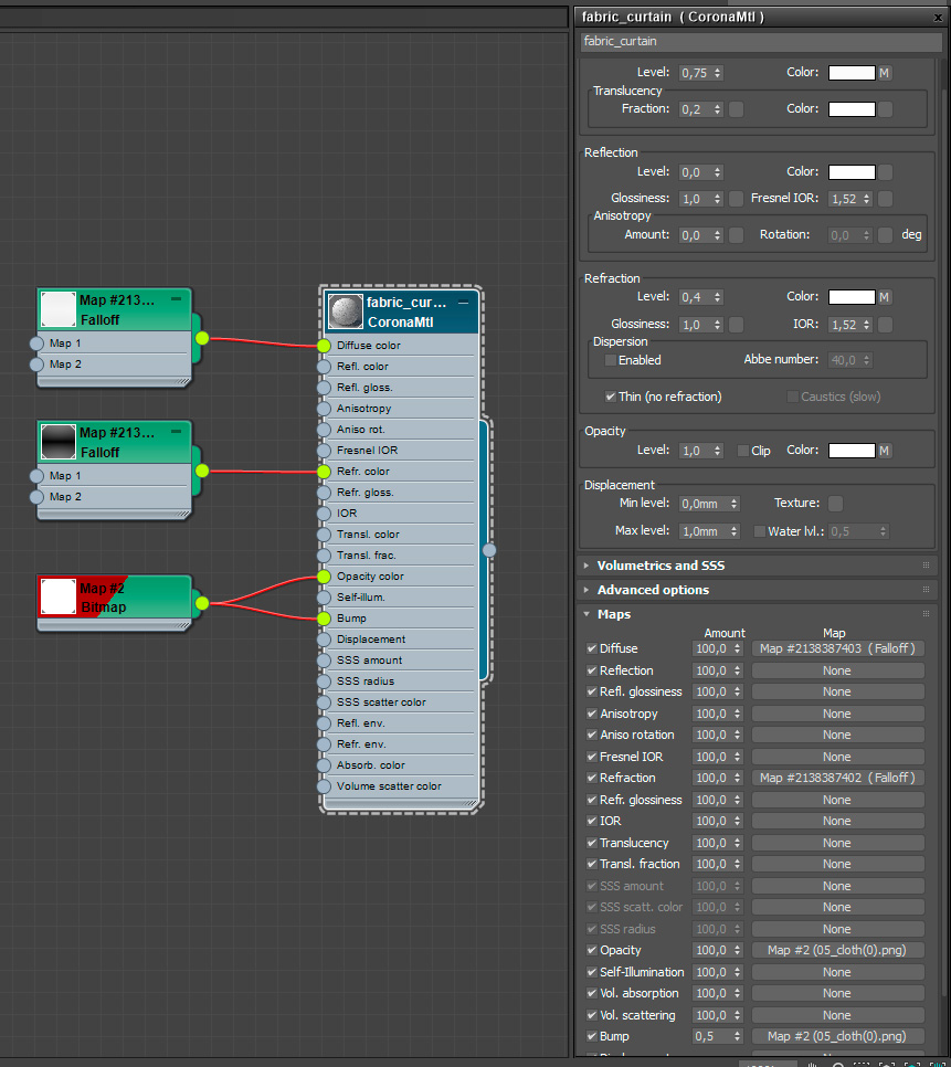

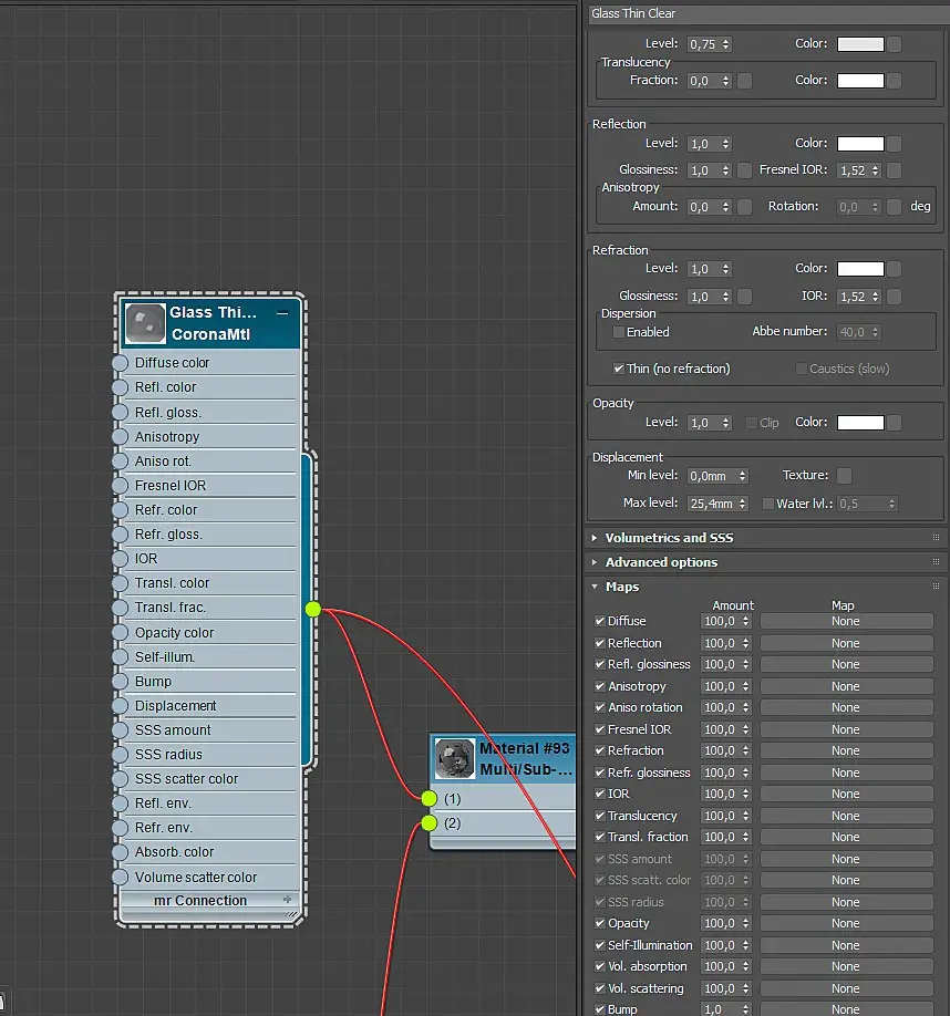

на первых двух норм, на третьей заметны пятна, проверить нужно материал стекла в окне, тюля, и может uhd присижен попробовать больше накрутить.покажите мат занавески, стекло thin?
тюль
стекло
На сайте c 19.04.2018
Сообщений: 762
у стекла диффуз левел- 0
На сайте c 07.05.2013
Сообщений: 9
поняла, спасибо
на автомате прописала все на 0.75
Сообщений: 4800
designchel74
про стекло сказали уже, с тюля убирайте рефракцию, прозрачность настаривайте через опасити и транслюсенцию, бамп можно тоже убрать его все равно не видно на таких ракурсах. Не используйте рефракцию на растениях и занавесках, они не имеют преломления, а проблем и тормозов добавляют много. И следите за альбедо занавесок и вообще ярких объектов, хотя с дифуззом ,75 это не грозит) но дифуз выклчать не всегда полезно

Цитата shinodem:
designchel74
Спасибо за ответ, буду пробовать
