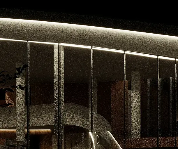

Ребят, подскажите пожалуйста, диагностировал что шум в сцене дает лайтмтл, если убираю галочку с эмитлайт, то его лайтмикс не видит и bloom & glare с ним не работает, попробовал сделать самосвечением, тоже не видит лайтмикс. Что можно с этим сделать?

В лайт миксе есть aply denoising
Как вариант заменить обычным светом или увеличить интенсивность, а в лайтмиксе скрутить.
Можно ещё фэйкануть, убрать его из GI через CoronaRaySwitch

Обычным светом заменить нельзя. Если делаю рэйсвич, убираю его из GI, ставлю туда обычный серый мат, а в остальные слоты лайтмтл, то он соответственно не светится. apply denoising тоже везде стоит. Но проблема решилась, у меня лайтмикс тормозит, сейчас начал видеть этот лайтмтл без галочки эмитлайт, и glare работает на нем, спасибо.

ПОМАГИТЕ у меня denoising вообще не шевелит шум от лайтмтл. это рендер 5 часов с денойзингом. (вы убрали эмит лайт, но тогда светить не будет, не всегда это решение подходит, это скорее уход от вопроса с шумом)
На сайте c 20.11.2008
Сообщений: 44
Отвечал в другой теме на вопрос о шуме от лайтмикса.
После полной настройки лайтмикса (особенно при таком сильном увеличении значения светильника) надо нажать " >Scene "Это поменяет параметры в источниках света в соответствии с подкрученными в лайтмиксе (интенсивность и цвет), а сам лайтмикс, по сути, обнулится. После этого не забываем перейти уже во вкладку BEATY�http://prntscr.com/n0cll4   Также рекомендую после такого обнуления эдалить из элементов и сам лайтмикс, и все LightSelected элементы. Чем меньше отдельно складывающихся в Бьюти  элементов, тем меньше шума будет на картинке
