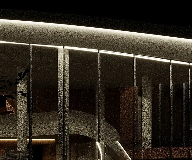

Ребят, подскажите пожалуйста, диагностировал что шум в сцене дает лайтмтл, если убираю галочку с эмитлайт, то его лайтмикс не видит и bloom & glare с ним не работает, попробовал сделать самосвечением, тоже не видит лайтмикс. Что можно с этим сделать?

ПОМАГИТЕ у меня denoising вообще не шевелит шум от лайтмтл. это рендер 5 часов с денойзингом. (вы убрали эмит лайт, но тогда светить не будет, не всегда это решение подходит, это скорее уход от вопроса с шумом)
