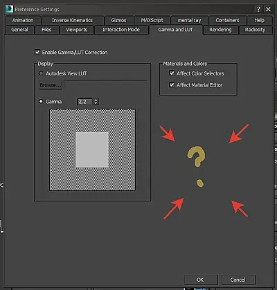

Коль тема за вирей 3.60,03,  то воспользуюсь случаем и спрошу. Ибо в гугле ответа как-то-.. smiley-unknw.gif:
Где находятся настройки GammaLUT для Bitmap files ?
Мой скрин:
Сообщений: 5675
Kalevan
Вопрос надо не по вирею искать а по максу. Они убрали эти настройки под ковер и теперь это можно изменить только правкой какого-то из конфиг файлов, какой и что точно в нем надо править не подскажу, но копать надо в этом направлении. Давно уже такая мулька вроде, чуть не с 15 макса пошло а то и раньше...

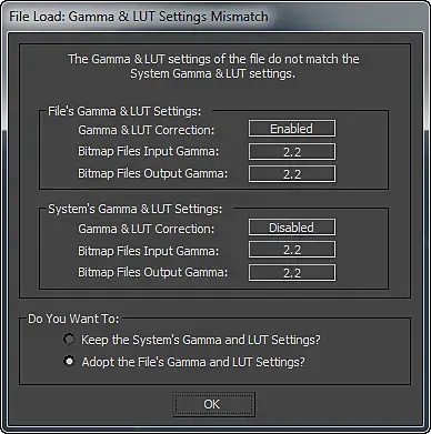

Сообщений: 2840
Спасибо.

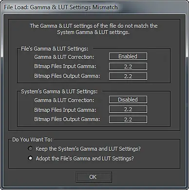

Нашел проще вариант, конечно на танцы похож,но тем не менее,-так делал :
 3ds max2014
Сообщений: 5675
Kalevan
Ну да, или открыть файл с другими настройками гаммы и подцепить настройки.
