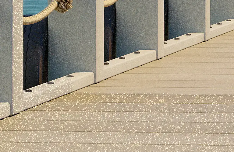

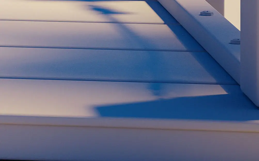

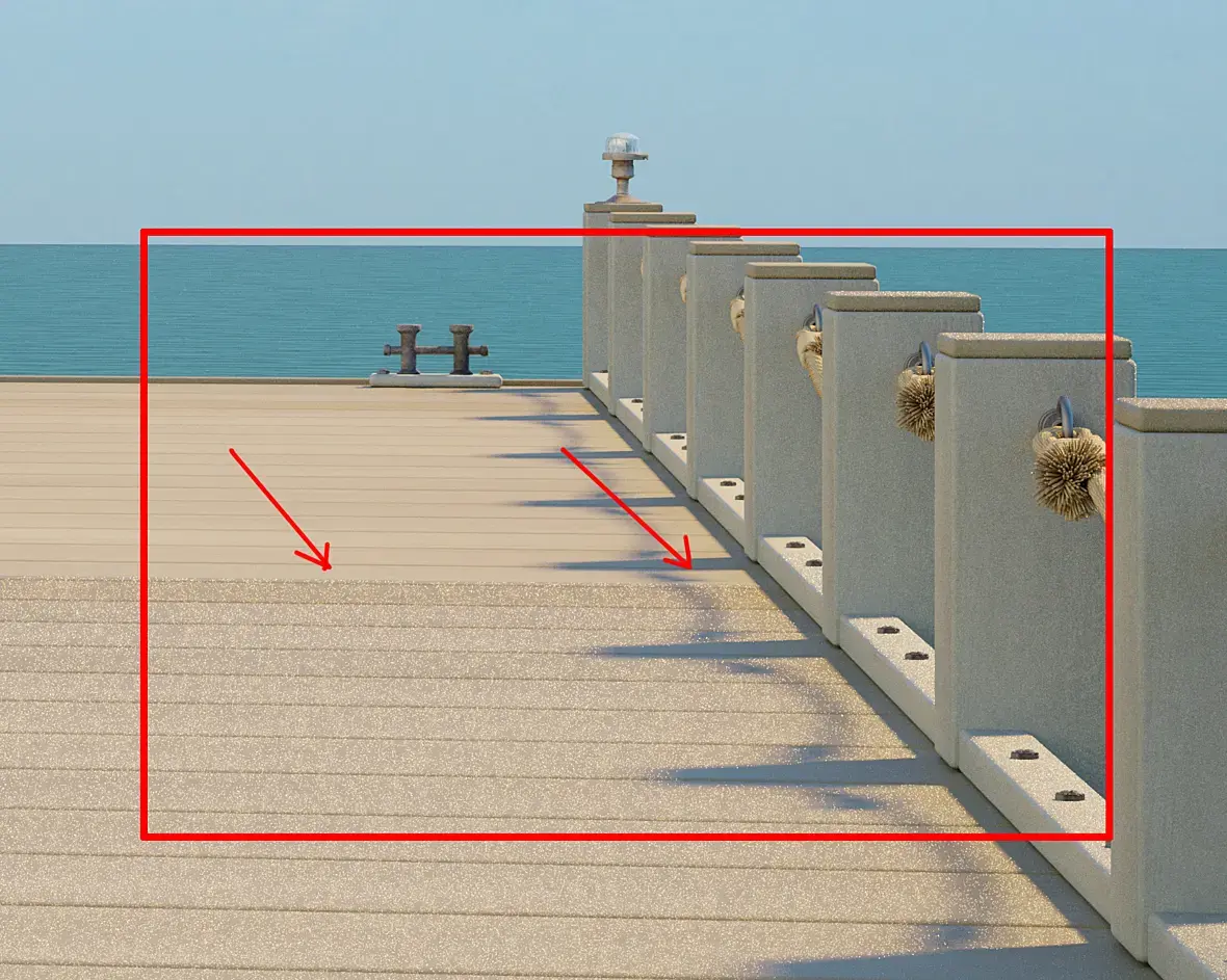

Привет, при рендере 8к, на 14м пассе, вылез шум, но четкой горизонтальной границей. все что выше границы- такого шума нет, ниже - есть. с чем может быть связано и как лечится? спасибо)
upd: в лайтмиксе, этот шум от солнца идет. если солнце - off, все ок. но как лечить?

Очень похоже на то, что у Вас там двойная геометрия просто - проверьте этот момент.

Возможно "перекрутили" какие-то значения. Сделайте все ИС в сцене максимально похожи на то, что хотите видеть, а потом уже корректируйте в миксе.

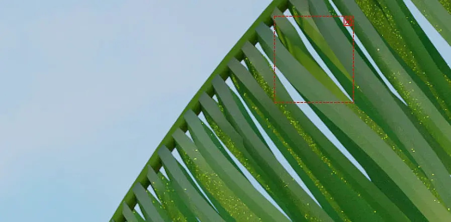

а вот и нет.. не победил...
Ребята технари короны.. как может быть так, что при рендере региона все ок, а при полном на том же участке - светлячки. при одинаковом количестве пассов, без изменений настроек?

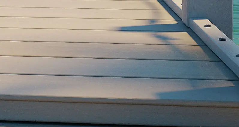

при выключении мата полусферы с текстурой неба светляков нет. значит проблема все таки в ней...
что ж, осталось выключить эту сферу и вернуть освещение с помощью ская такое как было примерно..

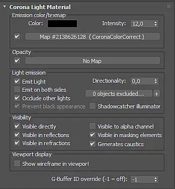

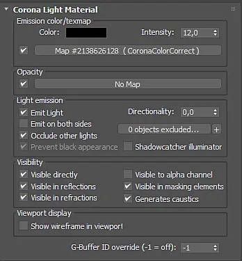

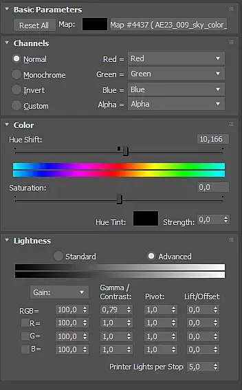

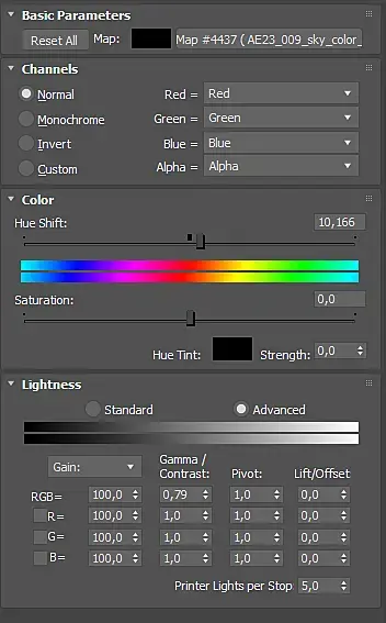

1. попробуй увеличить размер текстуры на сфере раза в два2. настройки материала сферы покажи - именно дифф карты, как яркость ее увеличена?
На сайте c 29.02.2008
Сообщений: 18
в принципе, я добился идентичности освещения без сферы. светлячки ушли.
но ради интереса:
