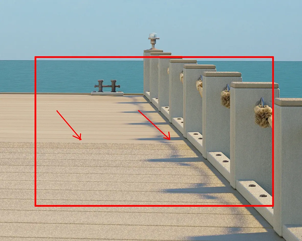

Привет, при рендере 8к, на 14м пассе, вылез шум, но четкой горизонтальной границей. все что выше границы- такого шума нет, ниже - есть. с чем может быть связано и как лечится? спасибо)
upd: в лайтмиксе, этот шум от солнца идет. если солнце - off, все ок. но как лечить?

Очень похоже на то, что у Вас там двойная геометрия просто - проверьте этот момент.

Возможно "перекрутили" какие-то значения. Сделайте все ИС в сцене максимально похожи на то, что хотите видеть, а потом уже корректируйте в миксе.
На сайте c 29.02.2008
Сообщений: 18
sun intensity: 0,4
двойной геометрии: нет
по остальным ис которые не шумят:
полусфера неба с текстурой: 14
корона скай: 1
больше там ничего и нет. каустика везде off
А зачем Вам там эта полусфера?.. Может, это она тень такую и даёт от солнца.
Вставьте Dom Light с HDRI картой небесно-морского пейзажа, или в Environment её засуньте вместо короны скай - будет Вам и свет правдоподобный, и тени, и блики на воде.
Картинку сохраните с альфа-каналом и вставите в фотошопе любое своё другое небо с красивыми облачками :-)

да с радостью бы) но локация уже готова под финальный рендер и согласована. изменения это очень надолго все. странно то, что в 4к никакого шума нет.. вот такие дела. сейчас попробую плавно увеличивать до 8к и смотреть

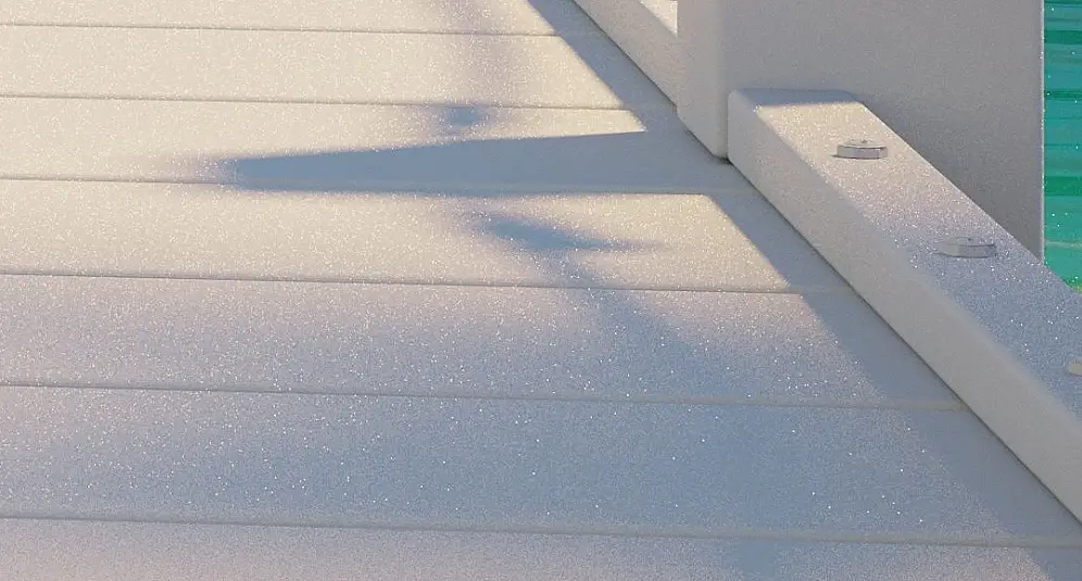

а вот и нет.. не победил...
Ребята технари короны.. как может быть так, что при рендере региона все ок, а при полном на том же участке - светлячки. при одинаковом количестве пассов, без изменений настроек?
upd:
назначил серый мат на все кроме воды и полусферы неба.
светлячки уже на 9м пассе. и становятся ярче...
upd:
при выключении мата полусферы с текстурой неба светляков нет. значит проблема все таки в ней...
что ж, осталось выключить эту сферу и вернуть освещение с помощью ская такое как было примерно..

1. попробуй увеличить размер текстуры на сфере раза в два2. настройки материала сферы покажи - именно дифф карты, как яркость ее увеличена?

в принципе, я добился идентичности освещения без сферы. светлячки ушли.
но ради интереса:
