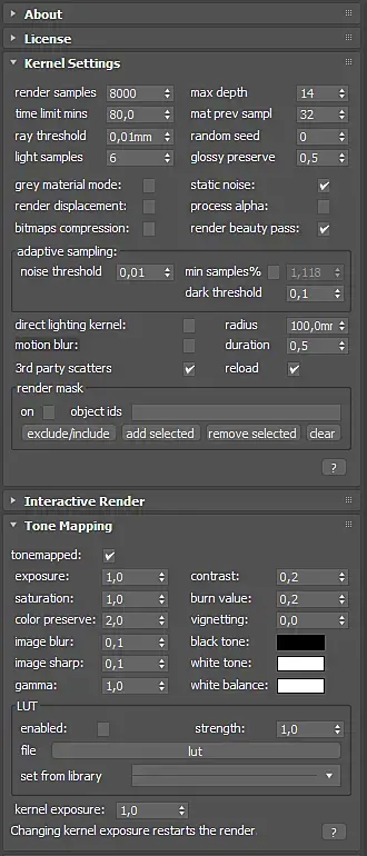

Интерьер.
Есть 2 типа настроек 6000пассов и лимит по времени 80мин и 8000 пассов и лимит по времени 120 мин результат - совершенно одинаковые по шуму картинки.
Подскажите как избавиться от шума?
мои настройки:
На сайте c 31.03.2008
Сообщений: 1153
01.04.2021 19:10
Количество шума зависит не только от длительности рендера (пассы/время). Оно еще сильнее зависит от остальных настроек, которые вы не показали.
Свитки kernel и tonemapping полностью.
да я все что угодно покажу лиж бы заставить это чудо работать
Сообщений: 1153
01.04.2021 19:53
Это чудо абсолютно нормально работает. Любым инструментом надо уметь пользоваться.
В настройках всё в порядке. Значит намудрили в сцене.
Покажите рендер, что за гпу, какая версия шторма.

Ни разу Fstorm не пользовал. Но что-то мне очень сильно подсказывает что нужно уменьшать noise treshhld до 0,001
Сообщений: 1153
01.04.2021 20:13
Эта рекомендация не подходит ни к вирею, ни к короне, ни к шторму :)
0.01 это достаточно низкий уровень шума, и если ТС жалуется на шум, то наверное его гораздо больше чем 0.01
Хотя рендер он пока не показал.

В окнах стоят порталы? Что за освещение на энвире? Включен ли директ в энвире?
__
Если в сцене очень много источников света, то возможно не хватает light samples

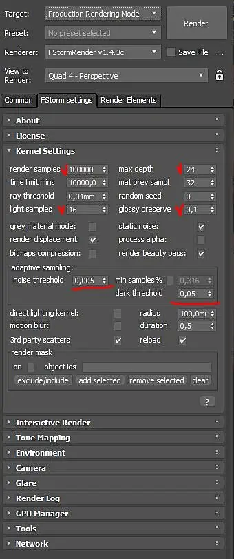

Прикладываю мои стандартные настройки. Они и только они влияют на шум картинки (если же вы используете HDRI в Environment, то качество самой карты тоже влияет на шум и скорость). В 90% случаев, эти настройки дают отличный результат. Так же можете увеличивать Render Samples (некоторые ставят и 50000 сэмплов и 100000), но лично мне всегда хватало 10000 на финалку. Никакие настройки в Tonemapping или Environment на качество не влияют.

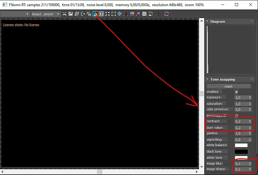

При желании, можете ещё поиграть настройками камеры в буфере:
