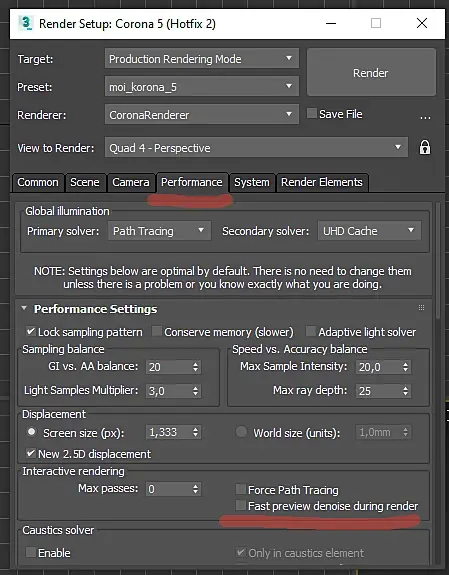

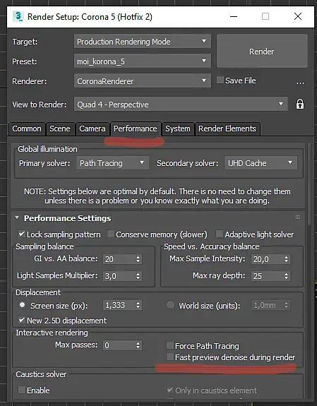

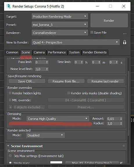

Сообщений: 1550
Попробуйте вот так сделать на первой картинке надо убрать галочку ту что подчеркнул, на второй поставить вот такое название денойза)))
На сайте c 15.02.2022
Сообщений: 13
Спасибо большое) но это уже стоит

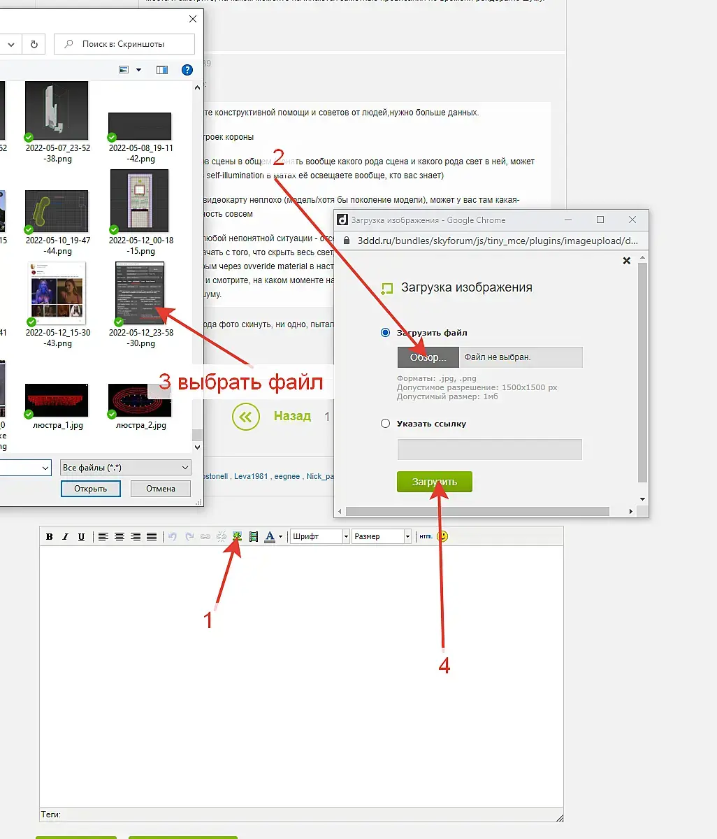

Да я не могу сюда фото скинуть, ни одно, пыталась что то не получается.
На сайте c 29.05.2015
Сообщений: 1550
И нажать отправить!)
Сообщений: 4237
Гениально! Неужели кто то еще может с 3Ds MAX разобраться после этого)))
Сообщений: 3988
там надо за размером файла следить в первую очередь,а то не загрузится ничего. Внимательность! :)

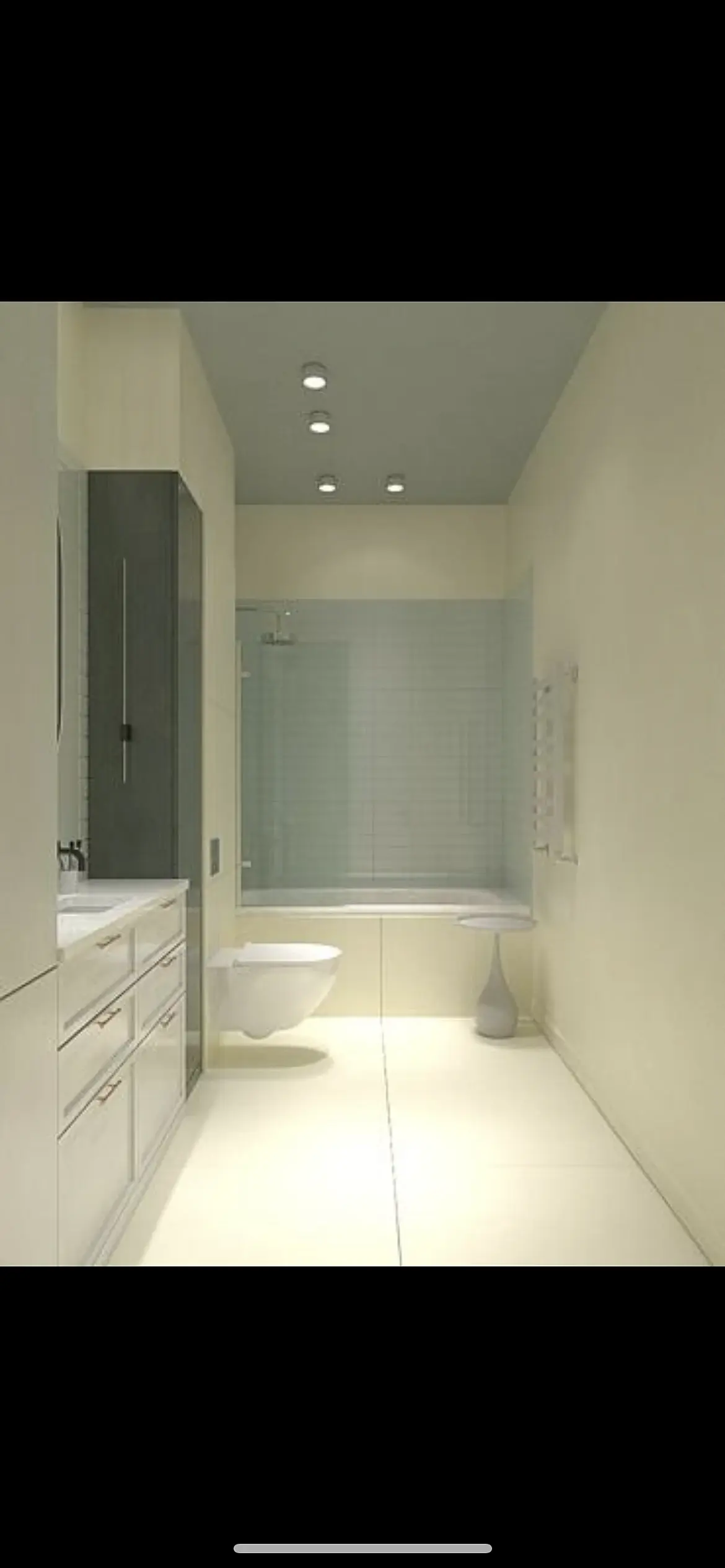

Все скинула фото сцены) в следующий теме
Сообщений: 1550
А надо было в этой))
