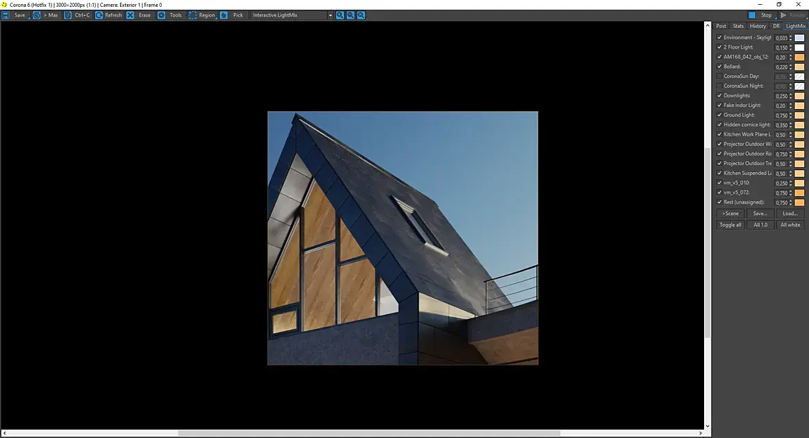

Сделал рендер и обнаружил белые точки на кровле:
Гуру подсказали, что это шумы от какого-то источника света.

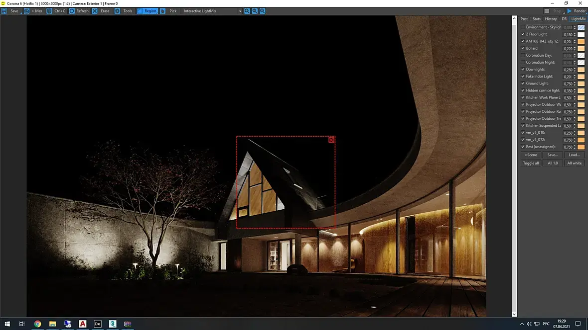

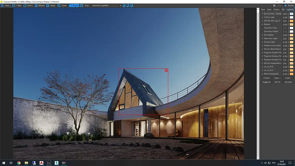

Настройки лайтмикса:
С отключённым в лайтмикс CoronaSky:

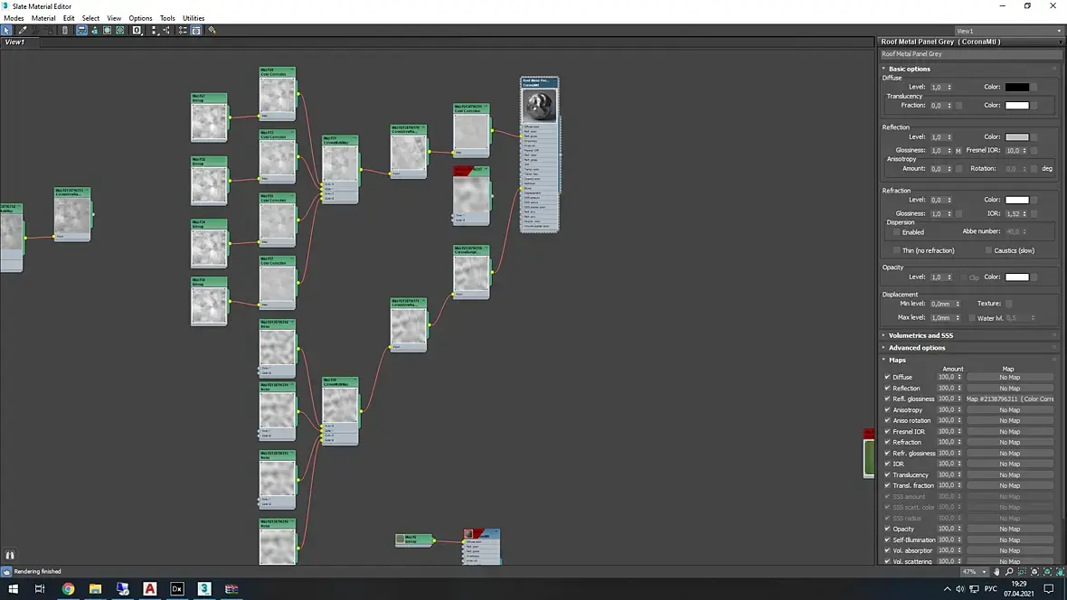

Настройки материала плиток (еще до того как прогнал через рей свитч) на крыше:

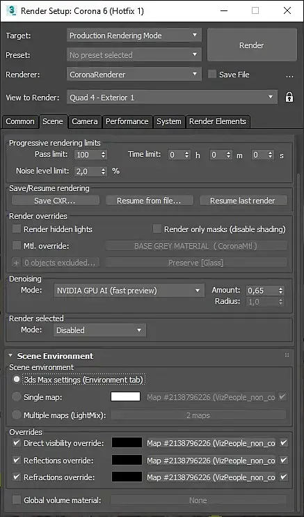

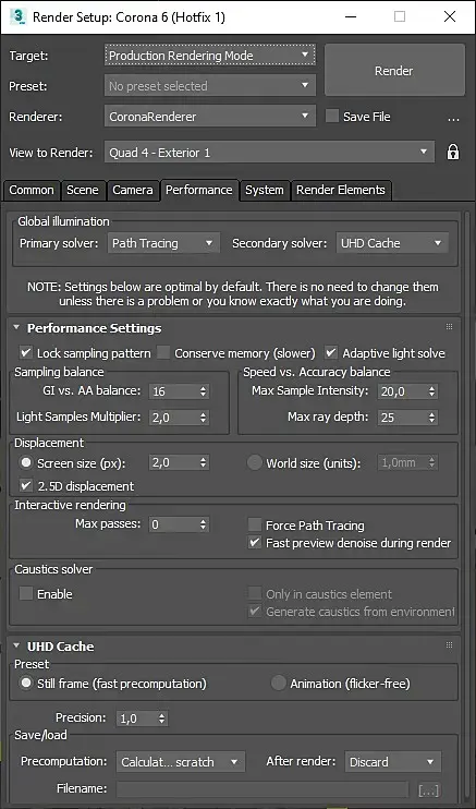

Настройки рендера по дефолту:

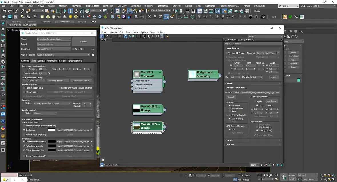

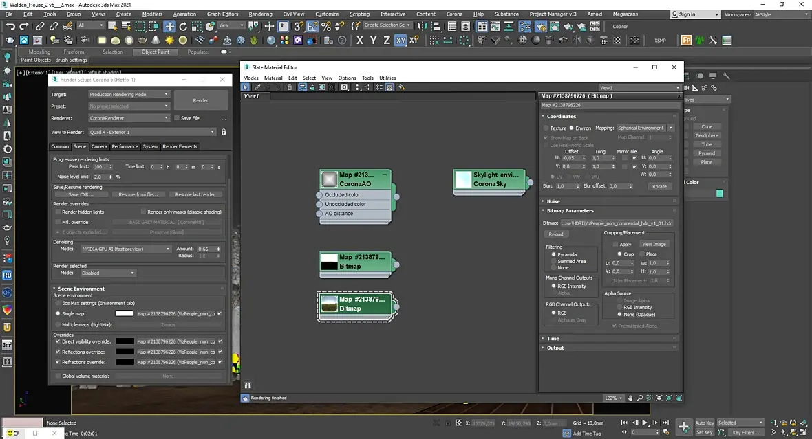

Настройка окружения:

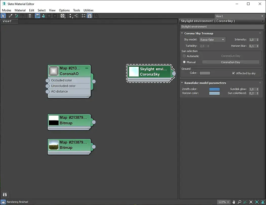

Настройка CoronaSky:

В общем, проблема со светляками решилась так:
1. Либо в качестве глобального освещения использовать HDRI.
2. Либо отключить полностью отображение в прямой видимости, в отражениях и преломлениях HDRI карту.
П.С. Значения интенсивности ИС и значения множителя в крутилках лайтмикса - никак не влияли на эту ситуацию.
Материал тоже, пробовал просто серый металл с иор=5 и рефлект глосинес 0,3 - так же были светляки.
На сайте c 18.01.2010
Сообщений: 202
Погоди, а при чем тут скай, если у тебя в настройках рендера reflections override стоит? У тебя как раз hdr карта шумит. Сними галки с override и увидишь, что не будет светлячков. И денойсер лучше corona high quality, наверное.
На сайте c 05.05.2016
Сообщений: 50
bester
Опытным путем выяснил, что эти светляки пропадают в двух случаях:
1. Поставить эту же HDRI на глобальное освещение
2. Убрать вообще HDRI из отражений, преломлений и прямой видимости и использовать только CoronaSky.
Если шумит HDRI, то почему при использовании ее в глобальном освещении этих светляков нет?
