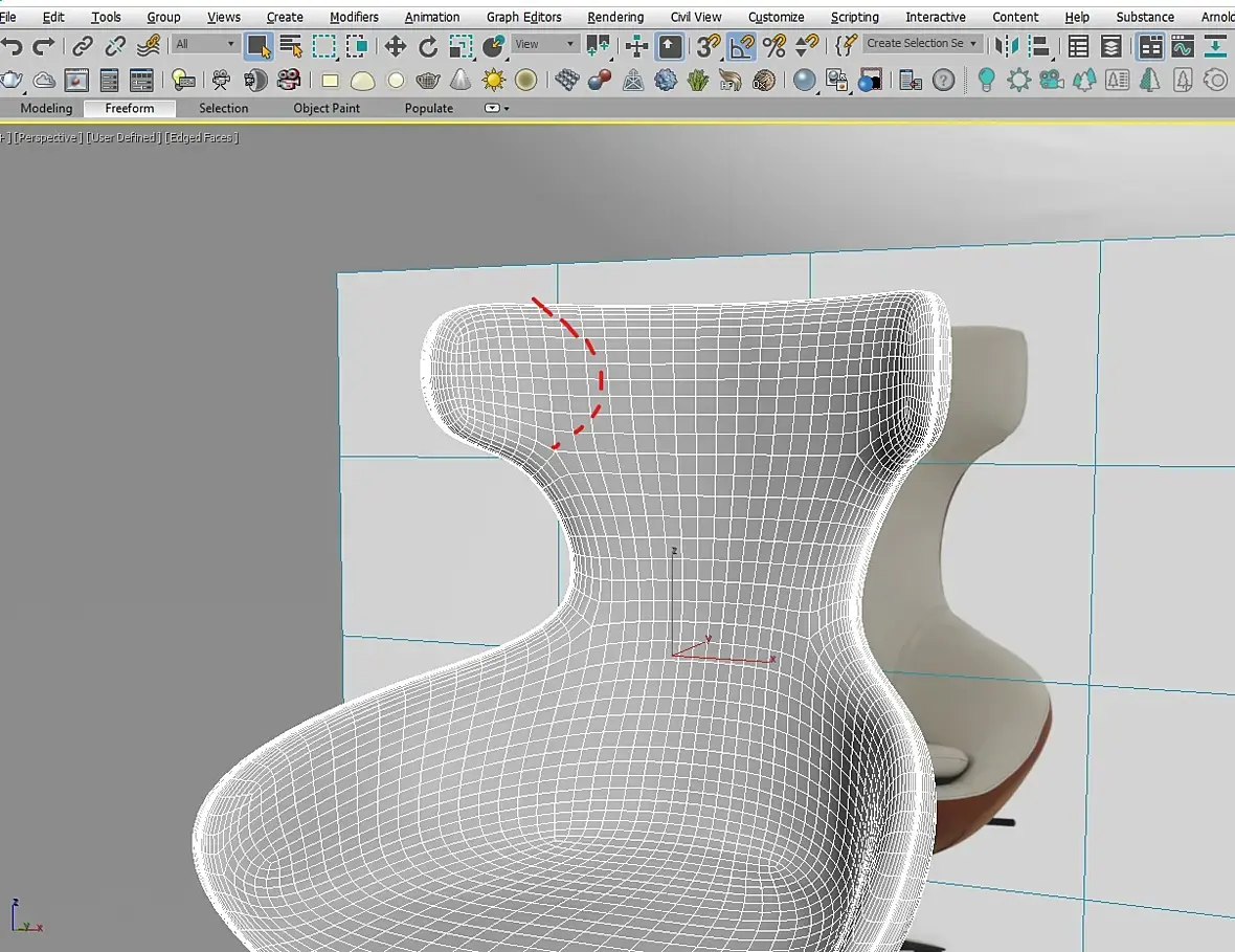

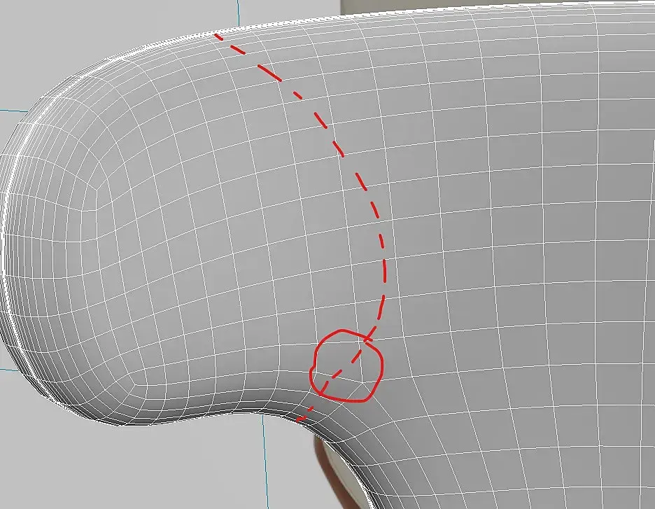

Подскажите, профессионалы, можно пустить как-то швейную строчку не по лупу полигонов? Сделать хочется дисплейсом.

Так, развернуть и нарисовать, в чем проблема?
Сообщений: 7051
Я бы отключил турбосмуз и нарезал луп там где нужно

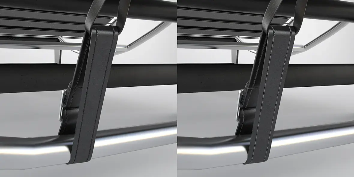

Если геометрией - принципиально, то перемоделить под строчку.
Но можно и просто - текстурой:
Создать дополнительный канал развёртки и "запихать" туда строчку:

Спасибо. Перемоделить, конечно, вариант, но хотелось бы анврапом. На ваших скринах строчка совпадает с лупом. Я правильно понимаю, что мне придется каждый полигон разворачивать в анврапе, чтобы строчка правильно шла?
Вариантов куча. Как минимум, можно пробовать откатить турбосмуз, через Turboreverse и нарезать грань. Можно и по существующей модели. В любом случае, недочет самого начала, когда не предусмотрели такую возможность. В следующий раз будете опытнее.

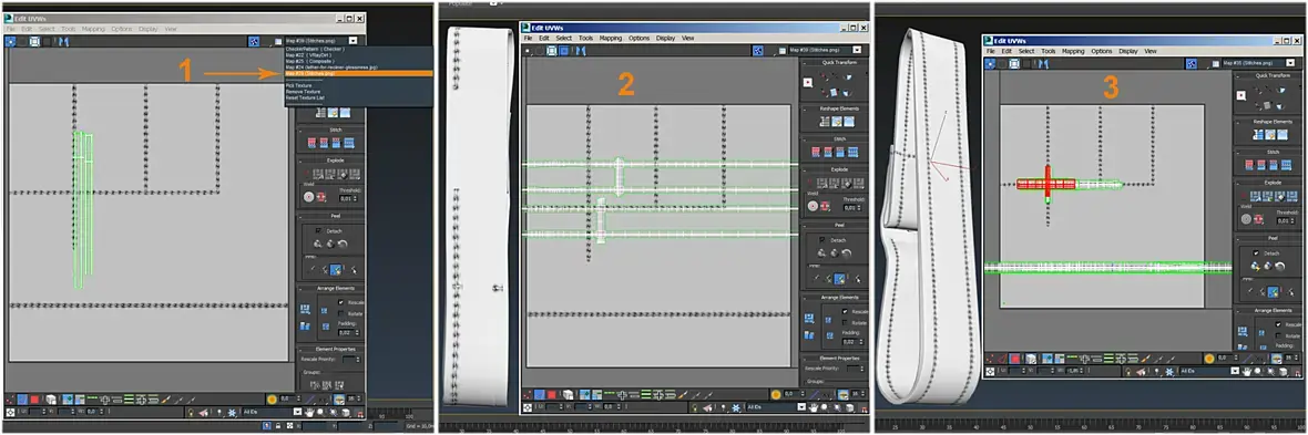

В моём примере шов совпадает со строчкой, но это не принципиально. На втором канале развёртку вы делаете специально под швейную строчку, следовательно разворачивать необходимо только интересующую часть модели.
В этом есть свои плюсы и главный из них: модель получается гораздо легковесней, чем если вы будете делать её геометрией.
Можете глянуть как я это делал более подробно ссылка

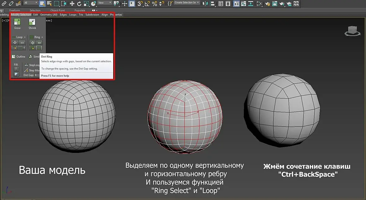

О перемоделивании текущей геометрии:
Сетка у вас достаточно равномерная, поэтому откатить назад не должно составить труда:
Я в максе уже давненько что-то моделил, может всё изменилось, но в похожих случаях я поступал именно так:

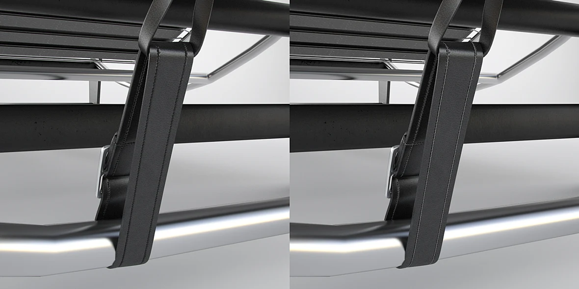

Спасибо :) На этом вашем примере вообще первый раз учился делать швейную строчку, тоже на кресле. Сделал две модели. Одну геометрией, вторую по вашему уроку. Геометрией проще, конечно, но разница в весе модели огромная, швы больше самого кресла весят :). Сейчас перечитаю ваш урок еще раз. Пока не очень понятно, как мне в анврапе развернуть правильно полигоны, чтобы строчка вот здесь сошлась и дальше ровно пошла. Не могу понять, как это сделать без перемоделинга. Про каналы мне принцип ясен. Уже чисто спортивный интерес.
