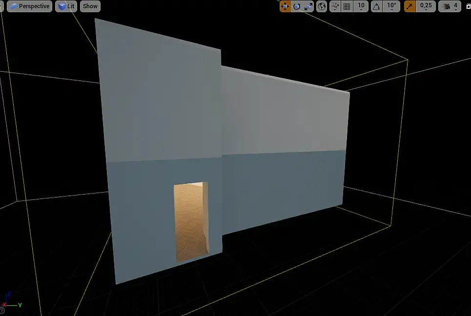

Всем доброго! Кто может подсказать отчего такие явные стыки на стенах при запекании света в Unreal Engine? Запекается только солнце. Развертка стен и разрешение Lightmaps одинаковые но это два разных меша для первого и второго этажа. Может нужно что бы было одним мешем? Внутри помещения  почти не заметно но эффект есть

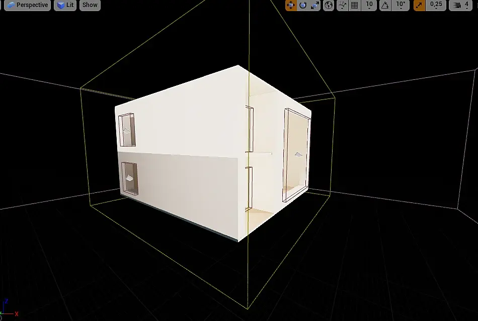

при запекании неба такая же история

а где уровень земли? Не между этажами?

нет, четко по полу

тогда не знаю

acidhouse, оверлапа нет?

нет, стоят четко по одному уровню 300см

acidhouse, оверлапа в развертке, при запечке света это недопустимо

нет, не было. В общем в итоге сделал все одним мешем и проблема исчезла
