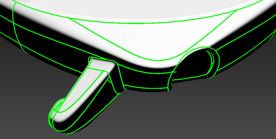

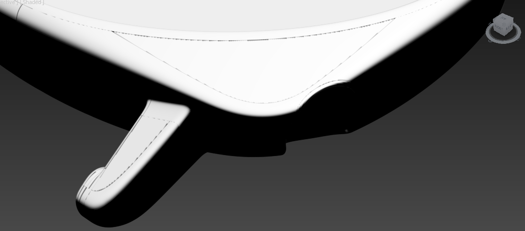

Рисую маску на модели с разверткой в Substance painter (или blender)
И потом когда закидываю эту маску в максе в материал, там где швы UV развертки, маска не сходится
Понятнее
на картинке
Где корень этой проблемы и как ее решить?

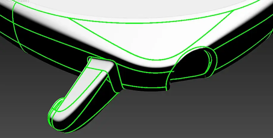

Включить triplanar
http://c2n.me/3XuRz9W

Kenzo80 но это не Fill, я просто нарисовал кистью там где мне нужна маска. В самом субстансе этих швов не видно
