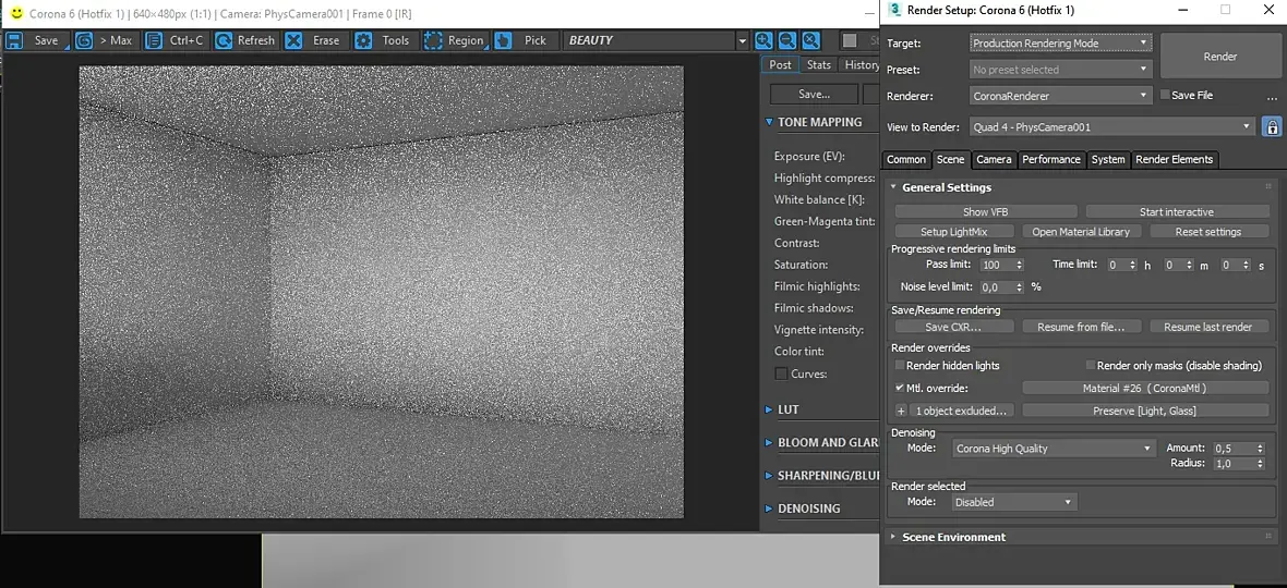

Здравствуйте. работаю в максе совсем немного.  столкнулась с проблемой сильнейшего шума. интерактивный шумит будь здоров, грешу на наличие тюли на окнах smiley-unknw.gif сцену освещаю sky и sun, бывает даже этого не достаточно в больших помещениях. как решить проблему? шторы очень мешают освещению, возможно есть какие то способы/исключения тюли со шторами, но чтобы реалистичность падения света не пропала.

Превью в студию пожалуйста! Плюс каким рендер движком пользуетесь?

лимит в процентах выставляйте, а не в пассах, пассы абстрактны и зависят от конкретного ракурса, проценты абсолютны
для одного ракурса до 3 процентов будет 10 пассов, для другого 800, причем в одной и той же сцене такое может быть

Согласен с xpp_nd_ruphus, в общем случае, но здесь простая сцена. Если на скрине результат ста пассов - то явно что-то идет не так. Это может быть не удачная HDR карта к примеру, или чисто белый материал стен (#FFFFFF), или очень темно, но при этом выкручена экспозиция. Еще видно, что из оверрайда исключен материал, вероятно это стекло - может проблема и с ним.
А, вижу выше, что у вас sky и Sun. На всякий случай - Corona Sun? и Corona Sky?
Ну и тюль отключите. Вероятно вы в нужную сторону грешите. Если после отключения тюля шум уйдет - разбирайтесь с материалом

а проц на 100% работает? в короне бывает, что процессор по некоторым причинам работает процентов на 10-30, например если памяти совсем мало.

AnSheа проц то тут причем? если речь о качестве картинки, а не о скорости рендера) ну лимит стоит до пассов, все очевидно

Ну хз. У меня как то была такая фигня, я не могла понять почему картинки такие шумные получаются, а оказалось он и не рендерит нифига. Стоял лимит по времени правда, это да.
