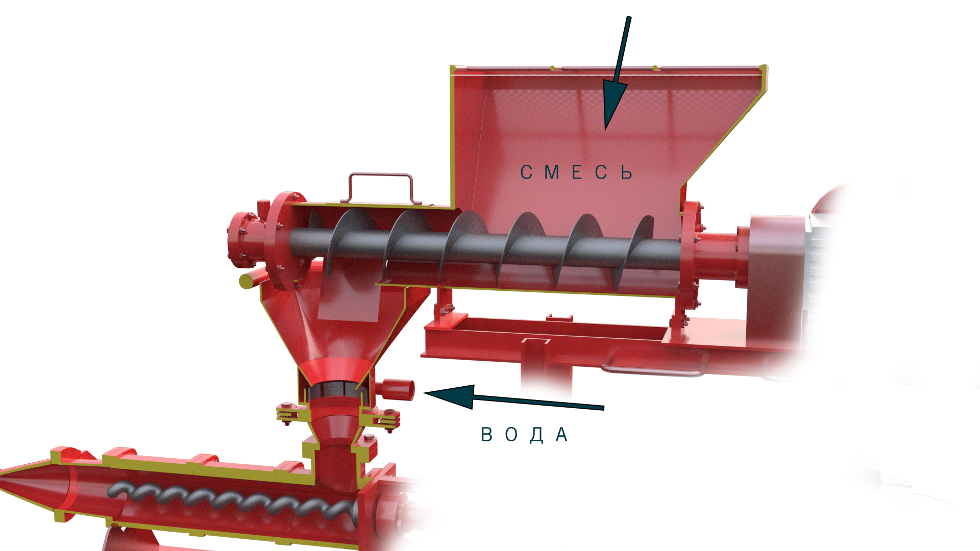

Ситуация такая:
Необходимо показать, как определенная смесь (похожа на песок) будет падать в бункер и порционно подаваться в камеру смешивания с водой.
Вопрос в том, как это лучше и проще показать в Максе, либо в каком-то другом софте?
По части симуляции я новичок, поэтому сложновато пока что :) Скачал себе Lucid движок, но чет не очень сообразил, как там такое корректно можно сделать.
