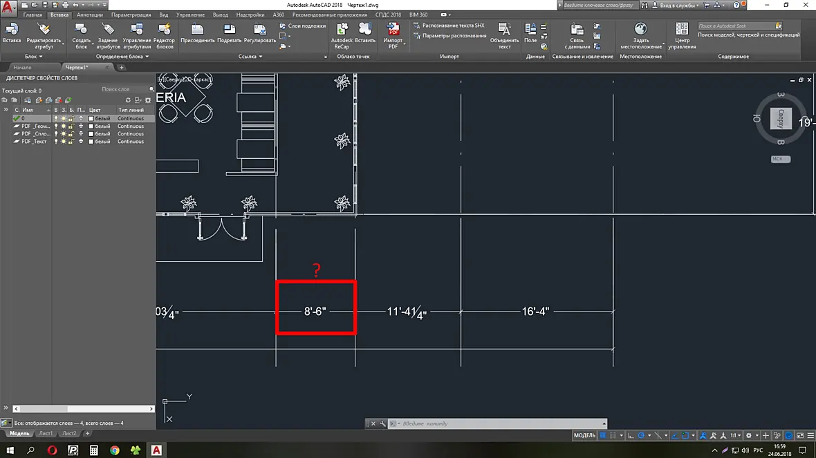

Здравствуйте. Вопрос ко  всем кто сталкивался а возможно знает. В США как я понимаю дюймы и другие единицы измерения. Меня интересует дюймы. Вопрос: Если вот на моем скрине дюймы это цифра 8 то цифра 6 что это и как понять сколько тут хотя бы в дюймах размер

с чего понятно что 8 это дюймы? Гугл говорит что 8 это футы...
Итого 8 футов и 6 дюймов

Блин точно я же и заблы. Что дюймы обозначаются как две черточки сверху а футты одна. ЧТо то я совсем протупил) Спасибо большое.

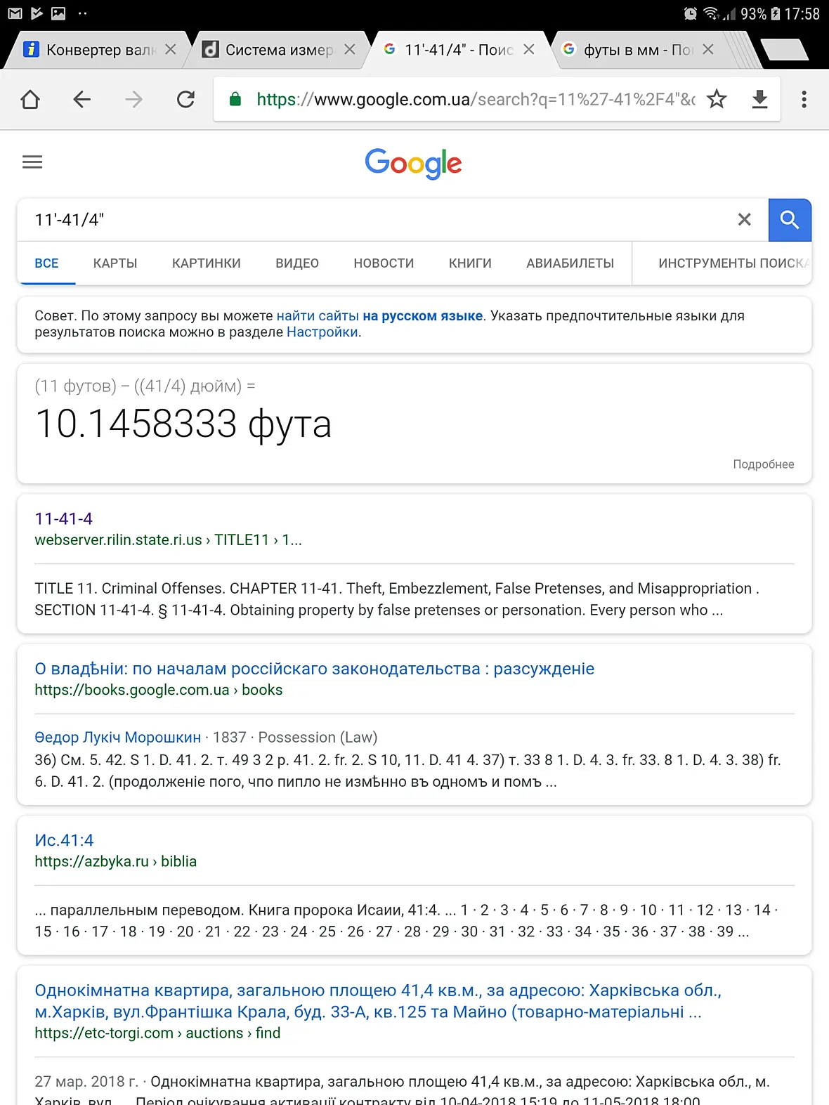

В хроме в адресной строке вшит калькулятор. Очень удобно.

Футы обозначаються одним штрихом после цифры инчи-двумя после цифры.
Когда с дробью то инч делят на 2,  4,   8, 16,  32, 64,  128 и тд.
В футе 12 инчей.Пример с Вашего скрина 11 фит 4инча и 1/4= 132инча и квотер от инча.
Иногда пишут инчи и так 4.625 есть таблицы в данном случаи это 4 5/8

Сложно работать с их единицами, особенно когда они на чертежах начинают использовать фракционные дюймы,  5'-7 8/32" к примеру. И на чертеже несколько степеней на одном листе. Для тех кто работает в  3ds подскажу прием - работайте в единицах Decimal Inches , и в поле ввода величины жмите Ctrl+n вылазит встроенный калькулятор. И там, к примеру число 5'-7 8/32" вводите как 5*12+7+8/32 enter.
