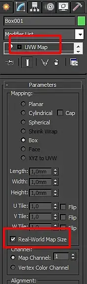

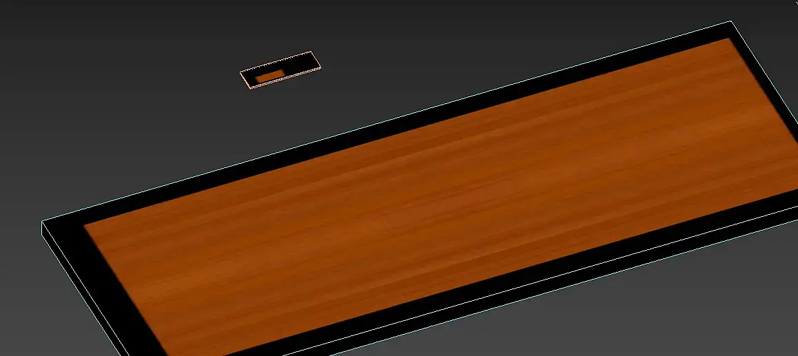

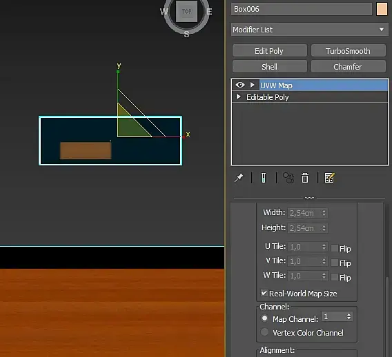

Подскажите в чем проблема....
К обоим доскам применен один материал. Везде стоит Use Real World map size
На большой доске текстура отображается как надо. Т.к. ширина текстуры 300 см,а ширина доски чуть больше 320 см
На маленькой доске,ширина которой 33 см, как видите текстура отображается не в реальном размере. Не могу разобраться почему.
При этом:
к маленькой доске применял и Xform и UVW mapping clear  и Uvw Xform....
все равно на маленькой доске текстура отображается не в реальном размере.....
п.с. маленькая доска была очень большой,и я очень сильно уменьшал ее маштаб. если это имеет отношение к делу
осталось совсем чуть чуть
На сайте c 11.03.2019
Сообщений: 848
Санкт-Петербург / Ереван
Цитата beard02:
стоит...
Ап
