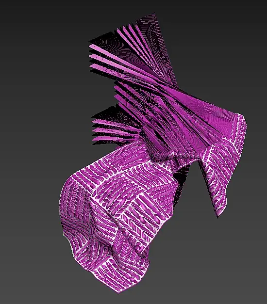

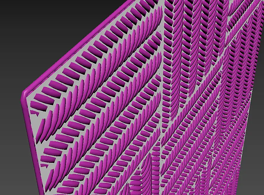

Здравствуйте! Проблема с skin wrap. Вот, что происходит... Может это связано с расположением этих объектов (на 2-ой картинке показал это)

нужно повысить область действия модификатора+все объекты должны не сгруппированными,а приаттачеными.

Цитата
egor98
а каким параметром это сделать?

distanse Infl
